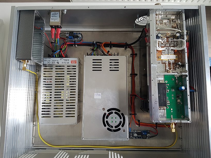

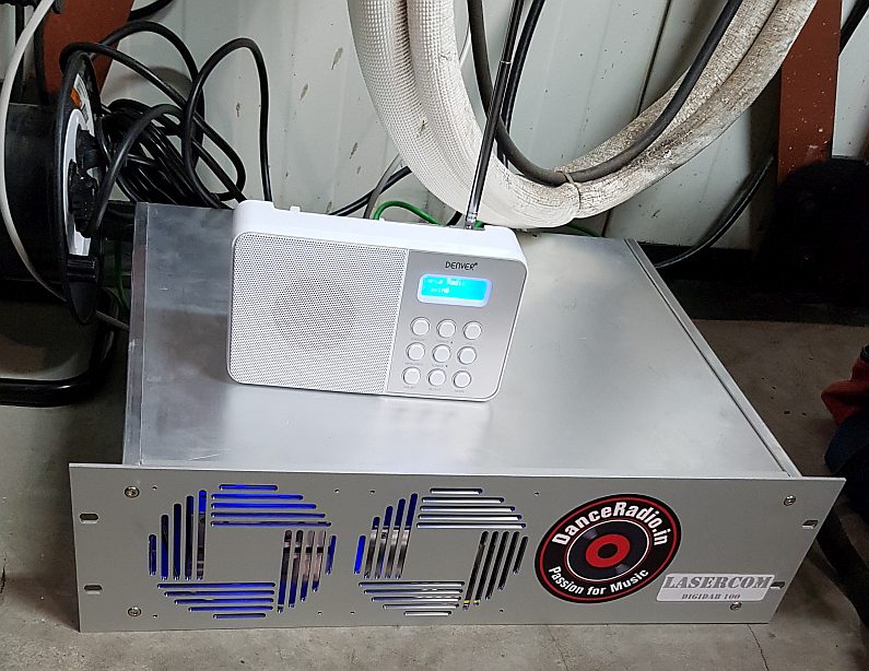

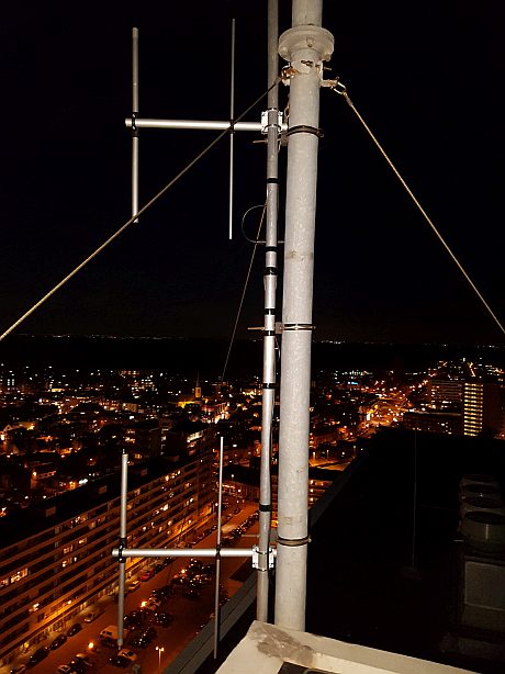

Sinds 4 dagen geleden een Dab+ zender on air met tijdelijke testvergunning op kanaal 5c vanuit Zandvoort.
De zender is zelfbouw en zend o.a. Dance Radio uit uit 020,en 3 anderen
Vermogen is 150Watt ERP
Leuk dat Dance Radio nu legaal en digitaal in de ether is in de randstad.

  • Moderator

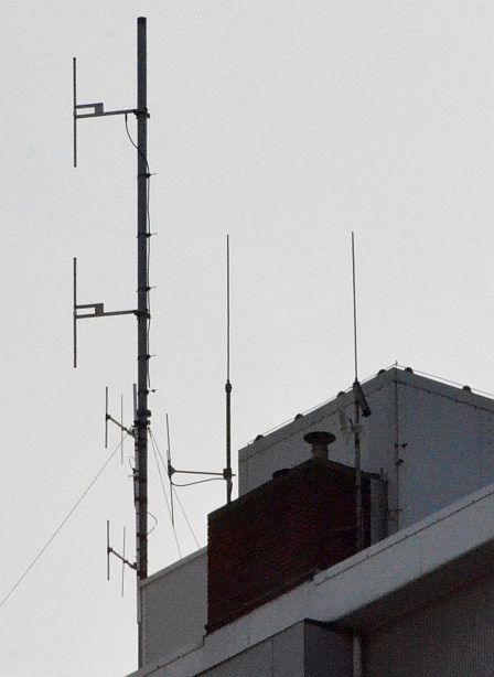

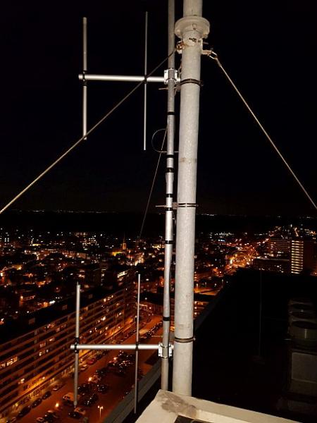

De zender ziet er netjes uit, maar de bevestiging van de tuidraden met harpsluitingen op deze manier bevestigen geeft niet echt vertrouwen bij een storm.
De antennes zijn tegen een bestaande FM mast aan gehangen Cees.
Er hangt zelfs nog een oude Armco dipool erbij op andere mast.
En het zullen vast geen harpsluitingen zijn op zo'n hoogte de boel zal maar naar beneden komen
