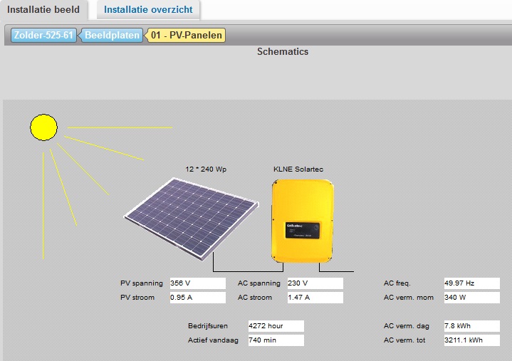

Zoals verkerkbr hierboven ook al aangeeft, heeft mijn omvormer zelf al een teller die de productie bijhoud.

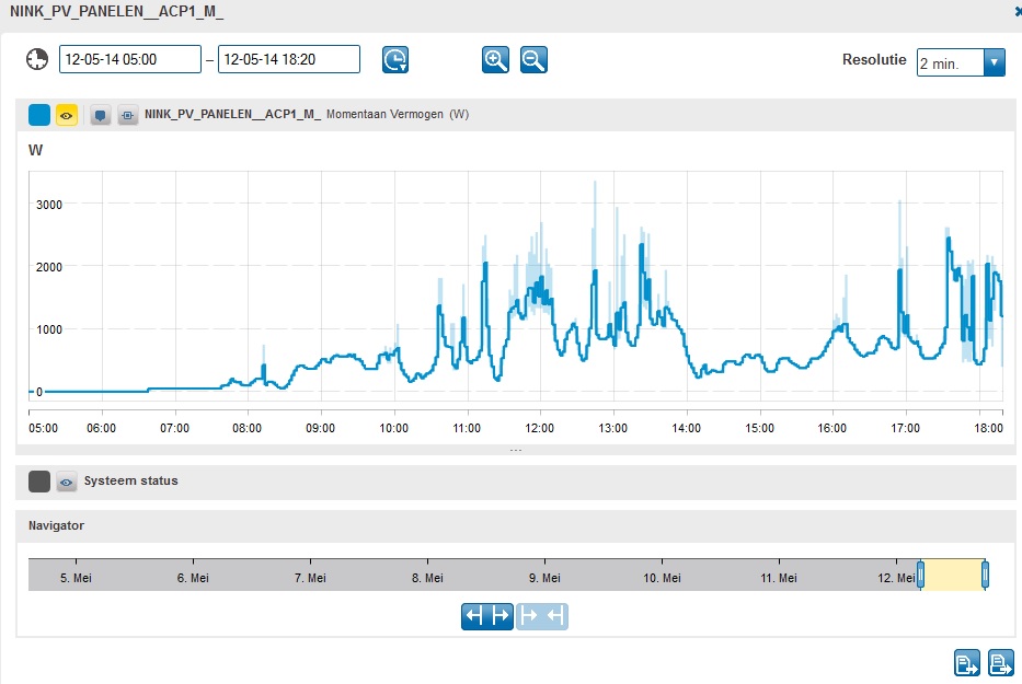

In 'mijn' Gebouw Automatiserings Systeem wat ik hier thuis heb, lees ik een aantal parameters uit, waaronder totaal opgewekt vermogen, maar ook momentaan vermogen.
Voor belangstellenden heb ik een plaatje bijgevoegd, evenals een grafiek van de momentane productie van vandaag.
Ik ben echter nog op zoek naar een manier om de P1 poort van de 'slimme' electrameter te kunnen uitlezen.
Daar zijn natuurlijk al meerdere mogelijkheden voor, maar ik wil deze dus direct kunnen inlezen in mijn 'G A S', waarmee ik dan de mogelijkheid zou hebben om bijvoorbeeld die electrische boiler te kunnen inschakelen bij 'overproductie'.
De voorkeur zou een omvormer zijn van P1=> BACnet, maar met ModBus, M-bus of desnoods een 0-10V signaal zou ik ook al blij zijn.
Dus als iemand daar een oplossing voor heeft, houd ik mij aanbevolen!
