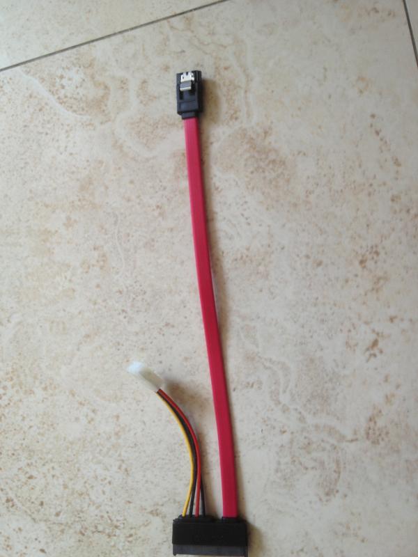

De Seagate Momentus 5400.6 is een 2 1/2 inch schijf.
Power usage: < 3 W
De Seagate Barracuda 7200.10 is een 3 1/2 inch schijf
Power usage: 12 -13 W
En dit is dan warmte productie!!!!
Om echter de Momentus in tebouwen heb een verloopplug nodig.  (de aansluitingen voor een 2 1/2 en een 3 1/2 inch schijf zijn niet dezelfde)
Willy
Toevoeging:  Ze zijn misschien toch hetzelfde en loop ik een beetje achter met mijn info.

Dat is de plug van ET-9500.
Als deze past op de schijf is het goed.
Willy
