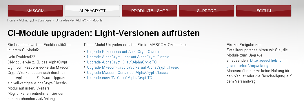

Ontving van www.mascom.de het onderstaande bericht:
Goeiemiddag, het AlphaCrypt Light kan de Canal Digitaal kaart niet
decoderen, dat kan alleen het AlphaCrypt Classic. Wij kunnen uw Modul upgraden naar AlphaCrypt Classic. Het
Upgrade kunt u in de Shop bestellen en dan het modul goed verpakt aan het adres hier onder sturen.Het upgrade wordt op dezelfde dag, dat het modul hier komt, doorgevoerd en teruggestuurd. Mit freundlichen Grüßen / Kind regards  Mary Van Kleef
Kosten E. 36,95

Ik heb het even voor je getest...  Ik heb een Alphacrypt Classic (die ik voor ORF gebruik) en heb mijn Zwarte smartcard van CD Nederland er even in gestopt... ik heb alleen NL 1,2 en 3 (SD) en dit werkt netjes... geen probleem. Software versie 3.25 (= laatste versie).
De update zou dus waarschijnlijk een optie kunnen zijn.
