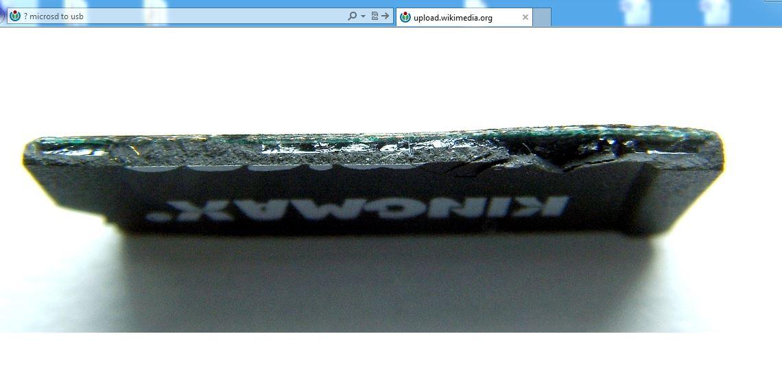

Hierbij een in de lengterichting doorgebroken micro SD-kaartje, waarop te zien is hoe een Kingmax kaartje is opgebouwd.
Duidelijk zichtbaar is een groene printplaat over het gehele oppervlak van het kaartje.
Hierop is tevens goed te zien aan welke zijde zich de printbanen bevinden.
(Is natuurlijk geen garantie dat alle fabrikanten het zo doen!!)

Met een dremel zou ik niet doen, de kans dat je uitschiet is te groot. Beter is om het met een schrapertje te doen die veel voor edelsmeden gebruikt worden.
Ook zou ik geen vloeistoffen gebruiken zoals geleidingszilver. Dat krijg je nooit precies op de juiste plek zonder dat het teveel uitvloeit.
Solderen zal zowiezo nooit lukken.
Je zal iets van een testplankje moeten maken waar je priknaalden op vast maakt. Bij het smartcard hacken is dat wel eens gedaan.
De kaart breken of anders bewerken dan bovenstaande is link.
Want het kan zijn dat er alleen de aansluitingen lopen maar er kunnen ook nog omleidingen liggen. Die breek je dan meteen ook weg.
Maar als allereerste moet de kaart gefixeerd worden. Dat los rondzeulen zonder ondersteuning maakt bij elke minste beweging de scheur alleen maar groter.
En stereomicroscoop en vaste hand is een pré.
