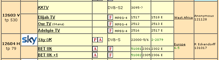

Nee, 2 satellieten die op nagenoeg dezelfde positie hangen hebben een kanalenraster wat onderlinge storing voorkomt.
Ja, het komt wel voor dat ze op dezelfde frequentie zitten, maar dan zenden ze de footprint een andere richting uit.
In de bijlage heb ik twee dezelfde frequenties (nou ja slechts 1MHz verschil dat niet door een ontvanger te onderscheiden is) die beide door de Astra 28,2 worden uitgezonden. De ene is op Europa gericht en de andere op West Afrika. Bovendien is de ene verticaal- en de andere horizontaal gepolariseerd . Op deze manier storen ze elkaar ook niet.
