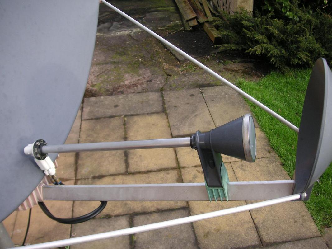

Welk merk gregorian heb je ? kun je een foto plaatsen .
Zelf heb ik een Fibo , maar deze werden onder verschillende namen verkocht .
De meest bekende naam hier in NL is DeltaStar , maar ook Philips , Nokia

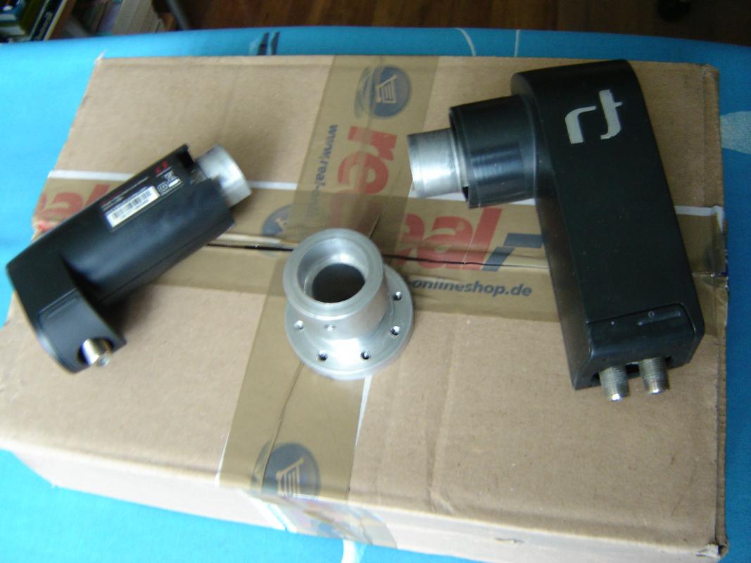

Een goede lnb voor deze schotels is de Invacom SNF 031 , dat is een lnb met flens uitvoering voor montage aan de Fibo feedhoorn adapter .
Iets beter is een Inverto BlackUltra maar die is niet in flensuitvoering te koop , maar ik bewerk ze dusdanig dat hij zonder de adapter , direct in de feedhoorn past .
Nog even een technische aanvulling op het bericht van trust.

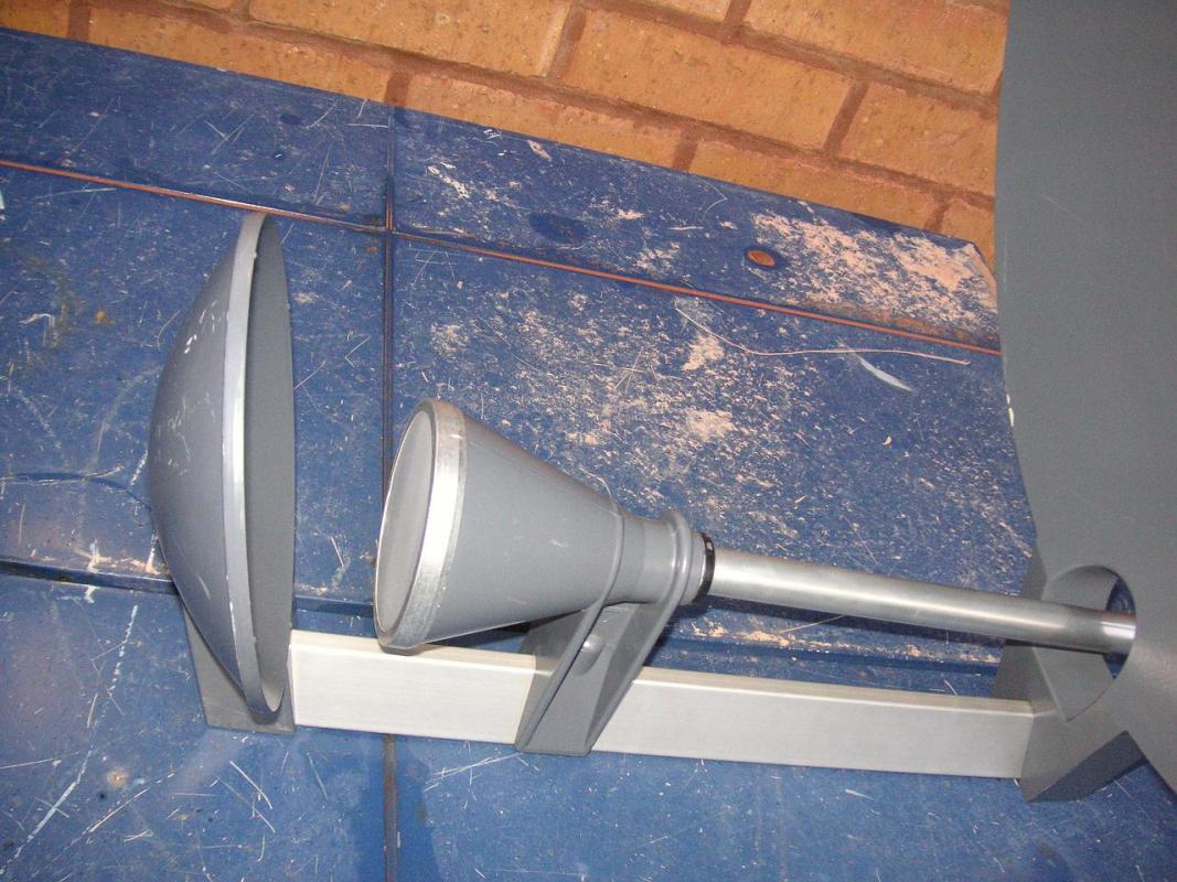

De coniciteit (tapsheid) van de feedhorn bepaald de kijkhoek (ontvangsthoek) van de lnb.
Een gewone lnb heeft een ontvangsthoek die bij een schotel past met een f/D-verhouding van 0.6, zie de bijlage.
De ontvangsthoek voor de vernoemde Gregorian schotel is veel kleiner zoals op de foto van trust ook te zien is, met andere woorden, de coniciteit van de feedhorn is veel kleiner.
Stel dat je met de nodige aanpassingen het voor elkaar krijgt een (Inverto Black Ultra) lnb gemonteerd krijgt op de plaats waar de oorspronkelijk lnb heeft gestaan, dan heb je toch met een probleem te maken.
De Inverto Black Ultra-lnb kijkt namelijk ver over de hulpreflector van de schotel heen, d.w.z., de lnb vangt niet alleen de gebundelde signalen van de schotel op maar ontvangt ook flink wat atmosferische ruis. Dit veroorzaakt dus extra ruis in het signaal waardoor de signaalkwaliteit achteruit gaat en dat is iets wat je dus niet wilt hebben.
Daarom is het een mooie oplossing van trust om een hele goede lnb zoals de Inverto Black Ultra zodanig te slopen en aan te passen, zodat die op de oorspronkelijke feedhorn past.
Mooi gedaan trust.

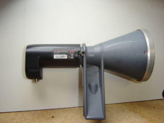

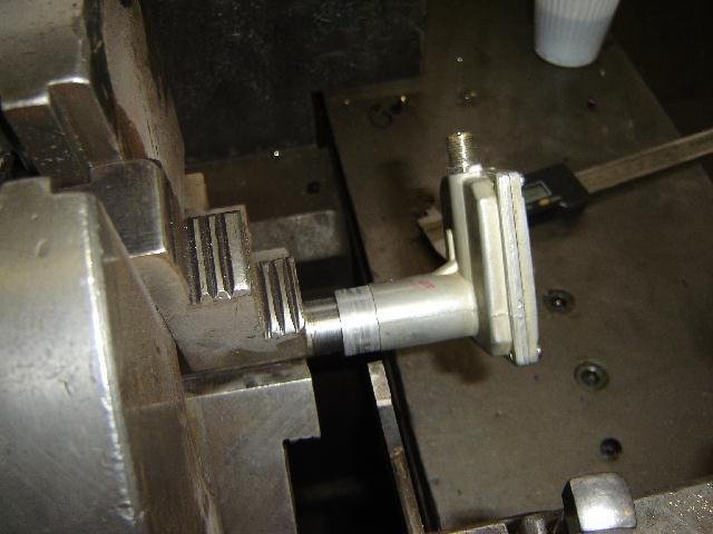

Nou Sprietje het is niet echt slopen hoor .
Na verwijderen van de cover druk ik een hard kunststof doorn in de feedhoorn en zet het geheel in de drieklauw van de draaibank .
Dan steek ik de hoorn er voorzichtig af en gelukkiger wijze blijft er dan een net lang genoeg gedeelte van voldoende diameter over om dat af te draaien op 25 mm .
Precies de inwendige maat van de aansluitzijde van de Fibo hoorn .
Ook heb ik er wel uitgevoerd met flens aansluiting voor gebruik op grote PF schotels in o.a. Turkije , Kreta , Gran Canaria , Duitsland en Engeland .
Op de foto in de draaibank een ander type (ouder) Inverto lnb .

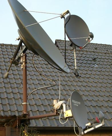

Als je nu eens heel veel wilt weten over aanpassingen aan de Fibo-schotels, dan moet je toch echt eens
kijken naar deze Engelse site uit 2006-2007 die maar liefst 12 pagina’s lang is en boordenvol foto’s staat :
http://www.satellites.co.uk/forums/threads/fibo-pics-for-olisun.51508/
Een aantal zeer interessante foto’s heb ik reeds bijgevoegd.
Veel leesplezier.

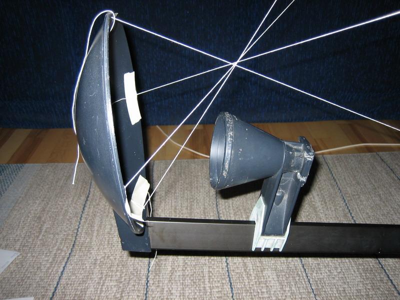

Velen onder ons hebben waarschijnlijk wel eens van de long neck-lnb gehoord, een lnb met een langere golfpijp tussen de feedhorn en de lnb dan normaal. Inverto heeft deze lnb’s.
De lnb’s op de foto’s die ik in bericht 7 heb geplaatst, hebben wel een superlange nek. Interessant om te zien dat dat ook nog werkt. Ik denk overigens wel dat de manier waarop trust het heeft gedaan met een Inverto Black Ultra meer signaal geeft.

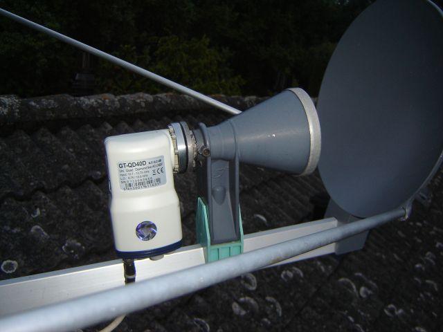

Ik heb ook wel uit nieuwsgierigheid het geprobeerd de lnb verder van de feedhoorn te monteren d.m.v. tussen pijpjes .
Kon amper verschil merken , de reden dat op de foto's voor plaatsing van de lnb , achter de schotel is gekozen , is waarschijnlijk omdat de uitvoering van de lnb het niet toelaat om deze direct aan de hoorn te monteren omdat daarbij de onderzijde van de lnb (zeker de F aansluitingen) tegen de feedarm komen .(foto)
Hierdoor ben je niet vrij in je skew mogelijkheid .
Bij de 90 Fibo is de harthoogte van de hoorn 95 mm t.o.v. de bovenzijde van de feedarm . Bij de 120 er is dat 114 mm .
Op beide typen schotels kun je hier in NL o.a. de single BlackUltra probleemloos monteren met rechte F-connectors ,
bij de 90er afhankeijk of de schotel draaibaar is  of een vaste opstelling (schotel rechtop) en de gekozen satelliet .
Een BU twin  kan op een 90er alleen als je locatie dat toelaat (veel skew)
Op de (draaibare) 120er kan het hier in Nijmegen precies met de rechte F-conn. strak tegen de feedarm .
Met haakse conn. (signaal verlies ?) kan hij vrij over de arm skewen .
Met een BU quad op een draaibare 120er zijn alleen de 2 buitenste aansluitingen bruikbaar met voldoende skew mogelijkheid hier in NL

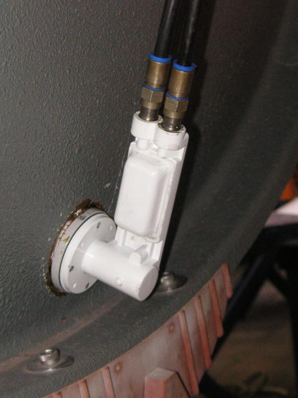

Of je gebruikt haakse F-connectors. Dit is afhankelijk van het type lnb hoe laag de aansluitingen zitten. Eventueel kun je High-End haakse F-connectors gebruiken, zie de afbeeldingen.
Of je zet de lnb met de aansluitingen omhoog waarbij je de coaxkabels met een niet te scherpe bocht
weer omlaag brengt en over de aansluitingen en de coaxkabels een goede stevige plastic zak plaatst zodat er geen vocht in de aansluitingen kan komen.
Het is natuurlijk geen mooi gezicht maar wel een mogelijkheid.

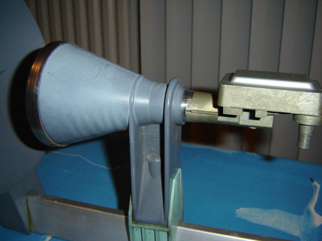

Vandaag heb een Invacom SNF-031 afgedraaid , zodanig dat deze direct in de Fibo hoorn past en getest .
Op meerdere transponders op Nilesat geeft hij 71 % kwaliteit i.p.v. de 72 die de aangepaste BU single geeft .
@ Moonchild als je een quattro op je 90er wilt , ik heb nog een gebruikte QTF-031 (0.3 dB flensuitvoering) op overschot liggen .
Deze past heel goed op een 90er Fibo .  http://invacom.net/qtf031.html
