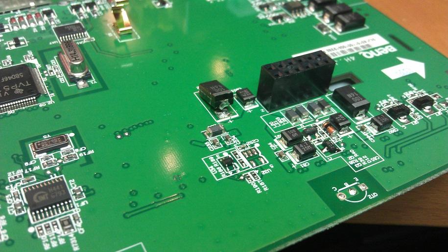

De voedingspanningen op het SPS bordje zijn allemaal oke.
Ik meet nu een kortsluiting in het 12Volt circuit op het moederbordje zelf. Op het moederbord direct op de aansluitplug die van het voedingsbordje komt, is er een keiharde sluiting te meten.
Nu heb ik schema's van de voeding en diagrammen van de werking van de beamer, maar niet het schema van het moederbord zelf.
De 5 Volts lijn is oke. Maar op meerdere punten op het moederbordje meet ik over diverse condensatoren een sluiting.
Als ik nu het schema zou hebben, dan kan ik delen uitsluiten/controleren....

Je kan de condensatoren niet op sluiting meten wanneer ze in de print gesoldeerd zijn, heb je ze uit de print gehaald?
Zit er geen diode aint-parallel over de 12 volt, als beveiliging tegen verkeerde polarisatie?
Is de gelijkricht diode of brugschakeling nog heel?
Dat snap ik.
Ik bedoelde er mee te zeggen dat de hele 12Volts lijn een sluiting heeft/had. Vaak zijn er afvlak elcootjes die gevoed worden met behulp van een weerstandje. In dat geval meet je geen harde sluiting overal.
Maar goed. Zonder schema van de 720, maar met Steve zijn 600 versie krijg je een aardige indruk.
Bij het begin (vanaf de voedingsconnector) begonnen en op goed geluk gezocht en gevonden een elcootje met sluiting.
Zie het fotootje. Deze verwijderd en vervangen en de beamer draait weer.
Bedankt aan een ieder die weer heeft willen meedenken! Toppie.
