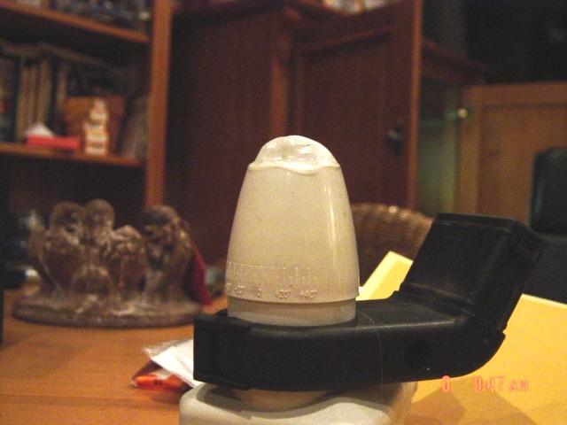

Johan45 Geplaatst: 5 oktober 2013 Geplaatst: 5 oktober 2013 We zitten weer in de periode dat de zon precies achter de satellieten komt te staan. Dit noemen we de Sun Outage. Hierdoor is er kans op blokvorming en beelduitval op de satellieten omdat het signaal van de satellieten overstuurd wordt met zonneruis. Wanneer je daar last van kunt hebben is afhankelijk van de plaats waar de schotel staat en op welke satelliet die gericht staat. Hoe kleiner de schotel, hoe langer de periode dat je er last van kunt hebben, hoe groter de schotel, hoe korter de periode. Vooral in Spanje waar de zon nog overvloedig schijnt, kan het zelfs betekenen dat lnb’s smelten door de geconcentrerde zonnestraling, zie de bijlage. Witte schotels hebben hier veel eerder last van dan donkere schotels die het licht veel slechter reflecteren maar zelfs met een antraciet kleurige schotel zie je vandaag al een enorme lichtbundeling op je lnb’s. Het hoogtepunt van de lichtconcentratie is pas over een paar dagen. Globaal genomen is het tijdstip waarop de zon precies achter de satellieten staat tussen 9.36 uur UTC, dat is 11.36 uur Europese zomertijd voor de Astra 1N (28,2 oost) in Zuid-Spanje tot 10.47 uur UTC (=12.47uur Europese zomertijd) voor de Hotbird in Zuid-Spanje tot 12.45 uur UTC in Nederland, dat is 14.45 uur Europese zomertijd. Wanneer de zon precies achter de satelliet staat, is op een aantal sites te bepalen. Voor de SES-satellieten kunt U deze site gebruiken: http://www.ses.com/4551568/sun-outage-data Om dit voor alle satellieten te bepalen, kunt U deze site gebuiken: http://www.satellite-calculations.com/Satellite/suninterference.php hier moet U ook de schoteldiameter invoeren. Om het smelten van lnb’s in Spanje te voorkomen, zou je overdag een stuk aluminiumfolie over de lnb’s kunnen vouwen. Heb één keer een gesmolten Alps LNb gezien, in 2006 heb ik er nog een topic voor aangemaakt. Leuk om de reacties nog eens terug te lezen. http://www.sat4all.com/forums/topic/175349-alps-singel-lnb-gesmolten/?hl=gesmolten Vult u rustig aan !!!

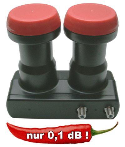

Sprietje Geplaatst: 5 oktober 2013 Auteur Geplaatst: 5 oktober 2013 Ik schreef gisteren dat ik een poging zou wagen om de temperatuur van de lnb te meten die precies in het brandpunt van de zon staat. Nou dat is niet gelukt want ik moest hem snel weghalen omdat de temperatuur hoger kwam dan 55 graden wat het maximum is van de thermometer. Hiervoor heb je dus een professionele infrarood thermometer nodig. Maar goed dat de Inverto Black Ultra’s witte kappen hebben, die absorberen de warmtestraling het minste. Er zijn merken die gekleurde kappen hebben zoals deze Megasat Monoblock met rode kappen, een ideale kleur om de warmte goed te absorberen en dus het risico lopen op gesmolten lnb’s. En Johan45, ik heb de foto uit het draadje van 2006 even wat lichter gezet zodat alles wat beter te zien is.

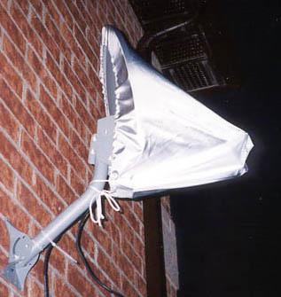

Sprietje Geplaatst: 5 oktober 2013 Auteur Geplaatst: 5 oktober 2013 Beste de mon Ten eerste zit je in Zuid-Spanje bij lange na niet op de evenaar. Dan moet je toch nog meer dan 4000km verder naar het zuiden. Ten tweede, als de zon nu precies achter de satelliete staat die je wilt ontvangen, dan kun je er toch geen afdak boven maken want dan ontvang je ook niets meer. Je kunt wel een laken over de schotel hangen als je bang bent dat de zon de lnb’s doen smelten.

jeevanhoof Geplaatst: 6 oktober 2013 Geplaatst: 6 oktober 2013 Hoi, ik heb het ooit meegemaakt dat de kap voor de LNB gesmolten is. Het is al vele jaren geleden, en er zat nog geen gat in, maar de kap was behoorlijk vervormt. Dus hier in België kan je er met het "juiste" weer ook last van hebben. mvg dreambox two , BigBisat met Smart Titanium, Alps, en 2 X Inverto Black Ultra VU+ solo2 met defecte tuners
Sprietje Geplaatst: 6 oktober 2013 Auteur Geplaatst: 6 oktober 2013 Ik vind het wel typisch dat op internet alleen maar foto’s van gesmolten lnb’s te vinden zijn van het merk ALPS. De enigste verklaring die ik daarvoor kan geven is de volgende: Bij een normale lnb met volwaardige feedhorn (2 lambda = 60mm), ligt het brandpunt (dat je kunt beschouwen als een knikker van 25mm diameter) in de kelk van de feedhorn, dus achter de beschermkap. Een ALPS-lnb heeft slechts een feedhorn van 1 lambda. Het brandpunt (de knikker van 25mm) ligt dus precies op de beschermkap van de lnb. Je kunt het vergelijken met een brandglas. Als je de afstand van het vergrootglas precies op de juiste afstand van een stukje papier houdt, krijg je een heel scherp bundeltje licht dat makkelijk een gaatje in het papier kan branden. Hou je het vergrootglas iets te dicht bij, dan wordt de lichtbundel groter en brand je geen gaatje in het papier. Met deze beredenering zouden dus ook andere smalle lnb’s gevoeliger moeten zijn voor het smelten van de kap dan gewone lnb’s.

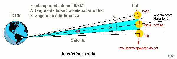

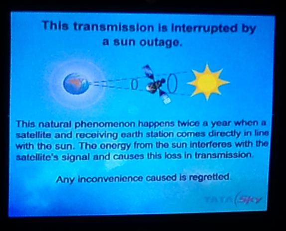

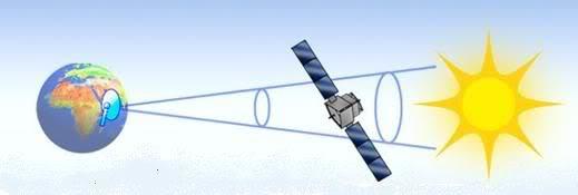

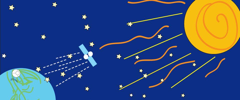

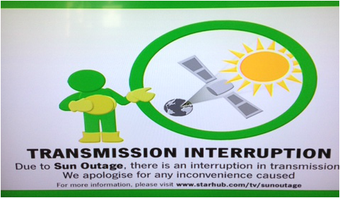

Sprietje Geplaatst: 6 oktober 2013 Auteur Geplaatst: 6 oktober 2013 Hier nog even een verdere uitleg van het fenomeen sun-outage deel 1: Het komt twee maal per jaar voor dat de zon precies achter de satellieten op de Clarkebelt staan, dat is in het voorjaar als e baan van de zon steeds hoger komt en in het najaar als dde baan van de zon steeds lager komt. Een eenvoudige afbeelding hiervan zie je op afbeelding 1. Een mooie montagefoto van het fenomeen sun-outage is te zien in afbeelding 2. Het gevolg kan zijn dat de storende straling van de zon (zonneruis) de signalen van de satelliet storen (zie afbeelding 3) en dat er vervormd beeld op de TV komt. Dit vervormd of storend beeld is te zien op de filmpjes in bericht 6. Wereldwijd wordt ook voor deze kans op storing gewaarschuwd op de TV-zenders, zie afbeelding 4 en 5.

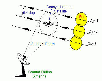

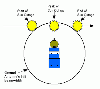

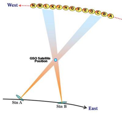

Sprietje Geplaatst: 6 oktober 2013 Auteur Geplaatst: 6 oktober 2013 Uitleg van het fenomeen sun outage deel 2: Omdat de baan die de zon beschrijft elke dag iets lager wordt (in het najaar), zal de zon gedurende meerdere dagen precies in de ontvangstbundel van de schotel staan, zie afbeelding 1. Hoeveel dagen de zon precies in de ontvangstbundel van de schotel komt te staan, is afhankelijk van de openingshiek van de schotel. Een kleine schotel heeft een grotere openingshoek dan een grote schotel, zie afbeelding 2. Hoe lang de zon per dag in de openingshoek van de schotel komt, is mooi te zien op afbeelding 3. De zon passeert in het najaar eerst boven aan de schotel de ontvangsthoek van de schotel. De tijd van de sun-outage is dan maar een paar minuten. De volgende dag is de baan van de zon iets lager en zal de sun-outage ook langer zijn. Als de zon precies over het midden van de ontvangstbundel gaat, is de tijd van sun-outage het langst. Dit kan oplopen tot meer dan 15 minuten. De dagen erna komt de baan van de zon nog lager en zal de sun-outage weer steeds korter worden. Dat de sun-outage op de verschillende plekken op aarde anders is, is mooi te zien op afbeelding 4. Bovenaan is de baan van de zon weergegeven op verschillende tijdstippen en onderaan is te zien dat de sun-outage op aarde op verschillende tijdtippen plaatsvindt.
