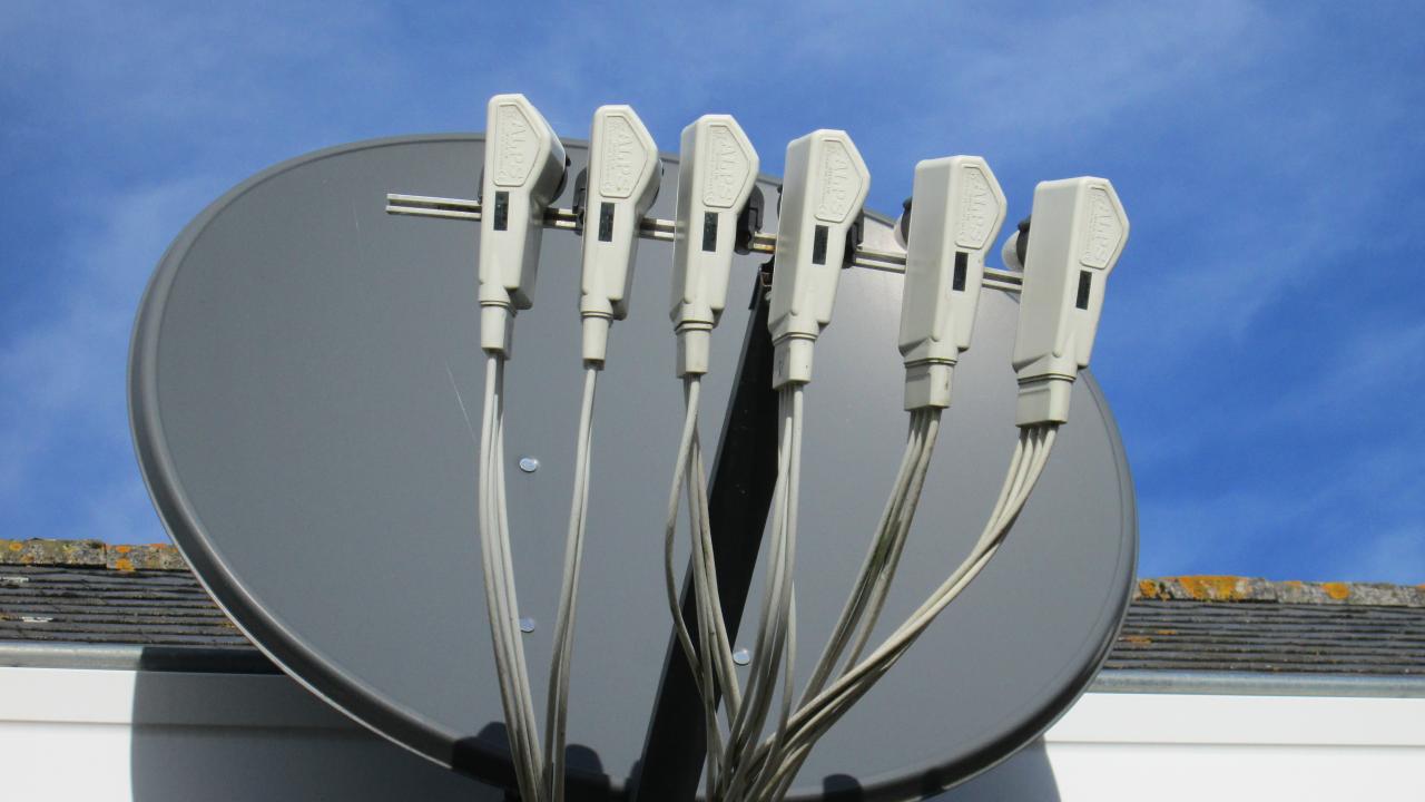

smetje limb.BE Geplaatst: 20 oktober 2013 Geplaatst: 20 oktober 2013 (aangepast) heb je de skew ook al een beetje aangepast? kan je anders eens een foto van jou opstelling maken jean-claude 20 oktober 2013 aangepast door smetje limb.BE Db. 900UHD 2X. 4x twin lnb 1x bosat 1.50m .Dreambox 7020hd v2 . Dreambox 800 Db 8000 1x. Db 800se Db 2X 500HD Sab unix triple 2x. Xsarius Galaxy 4K. Gigablue trio. Gigablue Quad Plus. Zgemma H7 Cabel en Sat Samsung UE65MU7070 4K Ultra HD Smart LED Samsung UE46F6650SSXXN led 1x LG 60"lb 870v
Jean-Claude Geplaatst: 20 oktober 2013 Auteur Geplaatst: 20 oktober 2013 alle LNB's staan vertikaal en zeg niet dat het zo niet moet want als ik ze naar links of naar rechts verdraai dan zakt elke keer de ontvangst. denk eraan dat het een multifocale schotel is, dus de LNB's liggen op één lijn. DreamBox 8000+Xtrend ET10000+Gigablue UHD 4K, openPLi, CCcam, CD+TVV kaarten (gene zever), wavefrontier T90, EMP Centauri 33/12 multiswitch en VEEL te weinig slaap.
Jean-Claude Geplaatst: 20 oktober 2013 Auteur Geplaatst: 20 oktober 2013 footootje : DreamBox 8000+Xtrend ET10000+Gigablue UHD 4K, openPLi, CCcam, CD+TVV kaarten (gene zever), wavefrontier T90, EMP Centauri 33/12 multiswitch en VEEL te weinig slaap.

Eduard07 Geplaatst: 20 oktober 2013 Geplaatst: 20 oktober 2013 alle LNB's staan vertikaal en zeg niet dat het zo niet moet want als ik ze naar links of naar rechts verdraai dan zakt elke keer de ontvangst. denk eraan dat het een multifocale schotel is, dus de LNB's liggen op één lijn. Heb je de rail wel een kanteling van zo'n 10 procent gegeven met het oog op de naar het oosten aflopende Clark Belt? Vu+ Duo2 + PLi 4.0 + Fuba DAA110 + Stab 120Vu+Solo2 + Fuba DAA 850 + multifeed met 2 twin Alps + 1 quattro Alps + 1 twin MTI + PLi 4.0
Moderator ceesv Geplaatst: 20 oktober 2013 Moderator Geplaatst: 20 oktober 2013 Als ik het goed zie is de hele schotel gekanteld, de rails blijft in dat geval evenwijdig recht met de schotel. Alleen de skew van de lnb's zouden niet allemaal 0 graden moeten zijn. Gaat niet bestaat niet! 65" 4-K OLED, Vu+ Duo 4K SE BT, Vu+ Solo 4K, Rebox-8500, Rebox-8000, Wavefrontier T-90, Satlook Digital NIT, Megasat HD5 Combo Gebruik je een advertentie blocker? Maak dan een uitzondering voor onze website. Zonder advertentie (inkomsten) kan deze site niet voortbestaan.
