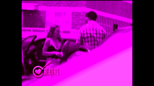

Ik krijg een paars gekleurd beeld als ik mijn Slingbox Pro HD aansluit op mijn VU+ ontvangers. de Slingbox wordt met component kabels aangesloten op de uitgang van de ontvangers. Bij de dreamboxen die ik hiervoor had werkte dat prima. Op de VU+ krijg ik echter een paars gekleurd beeld.
Wat zou het probleem kunnen zijn?

Ik herken dit probleem met scart-aansluitingen. Als de scartstekker niet goed contact (meer) maakte, kreeg ik ook een gekleurd beeld omdat een van de drie basiskleuren (geel/rood/blauw) uitviel.
Thx. Dat was inderdaad de oplossing.  Hij staat op scart en het beeld is nu goed. Nu nog de custom remote voor de VU+ instellen.

@renzie dat zal ik je precies vertellen wat er loos is ik had exact hetzelfde met mijn Slingbox solo, als je pli gebruikt moet je bij AV instellingen bij Scart instellingen Component selecteren, even opslaan en klaar is het
Dit moet je niet in het HDMI menu doen waar alleen de video resolutie instelling zit. Daarna je ontvanger (enigma)herstarten en je beeld is niet meer groen/paars/geel/blauw.
Sinds ik op de laatste PLi ben overgestapt, heb ik dit probleem ook en krijg het niet voormekaar dat t beeld correct is. Wat ik heb gedaan:
Menu - Instellingen - Systeem - A/V-instellingen - Video uitgang, hier heb ik hdmi staan maar heb ondertussen ook de overige opties (component en scart) gebruikt, icm verschillende modus, maar t beeld komt niet goed. Mijn vu+ is via mijn Denon versterker verbonden met de tv maar de slingbox is gewoon op de vu aangesloten. Dat zou er dus niks mee te maken moeten hebben.
