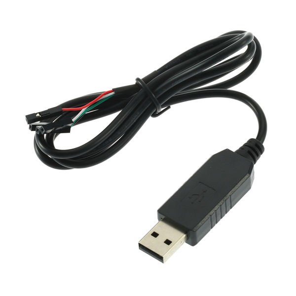

Ik heb een USB To RS232 TTL UART PL2303HX Auto Converter USB to COM Module Cable T7 besteld in China teneinde de box terug tot leven te brengen. ( zie bijlage )

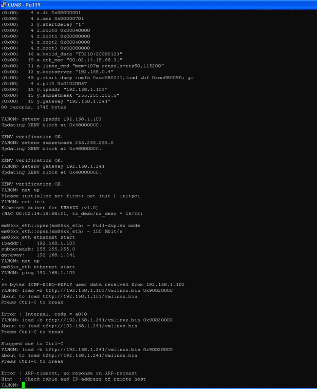

Ik krijg altijd een error : ARP - timeout , no response on ARP - request ( zie screenshot )
De draden TX en RX zijn juist aangesloten op het mainbord als aangegeven bij de handleiding. Schijnbaar gaat het om een verkeerd IP adres of remote host.
ter info :  ip pc is : 192.168.1.103  en ip box is ( handmatig bepaald , zoals in de handleiding aangegeven ) 192.168.1.241
Kan iemand mij vertellen wat ik eventueel verkeerd doe , of kan iemand mij verder helpen ?

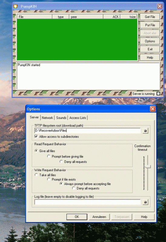

PumpKIN loopt vooraleer ik Putty start , met de instellingen in bijlage.
De firewall is uitgeschakeld en ik gebruik deze load commando  zoals je aangaf , bevattende het IP adres van mijn PC , nl 192.168.1.103
En toch krijg ik altijd hetzelfde error : ARP - timeout , no response on ARP - request.
Snap het niet , zie ik nog iets over het hoofd ?

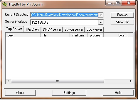

Ik heb pumkin nooit gebruikt, al eerder gebruikte ik Tfpd.

Ja die ken ik , maar hoe moet je deze juist instellen bij current directory , server interface , tfp server, tfp client , enz.... ?
feedhunting , a crazy hobby !
Helemaal niets gewoon op browse klikken en de recover files selecteren, en dan zie je eronder gelijk het ipadres waarop de server bereikbaar is.
Instelling staan standaard goed

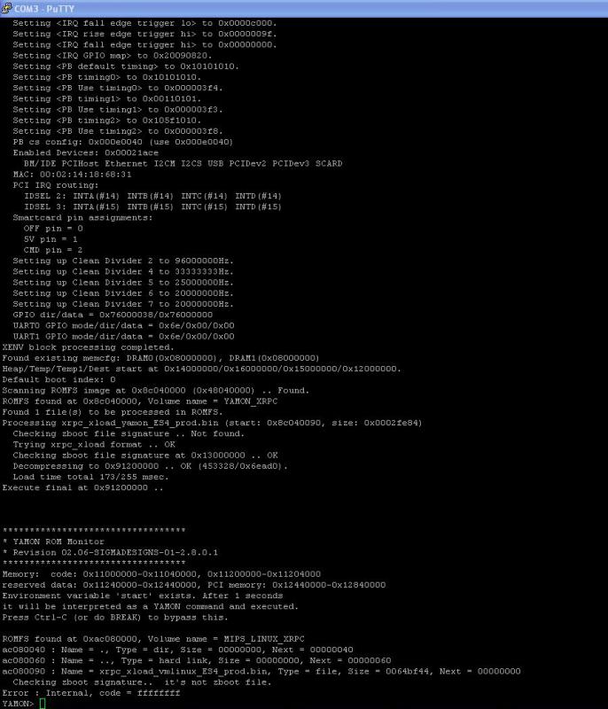

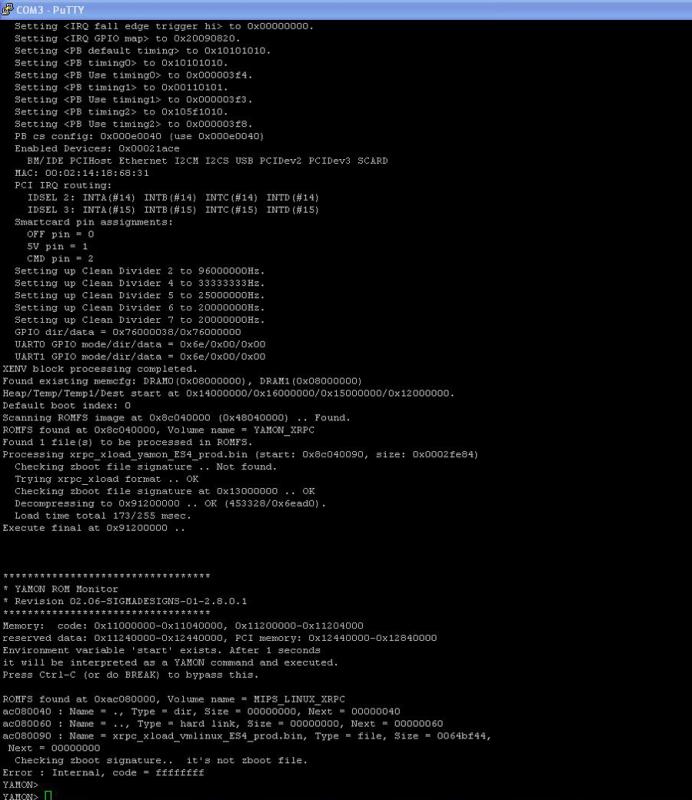

Ben met Tfpd het volledige proces doorgeraakt  (proces 1 tot proces 97) maar op het einde krijg ik een foutmelding ( zie eerste screenshot )
Na een vijftal minuten start de box automatisch terug op , nu met een rood lampje i.p.v. he blauw , en blijft terug hangen op "booting". ( zie tweede screenshot )
