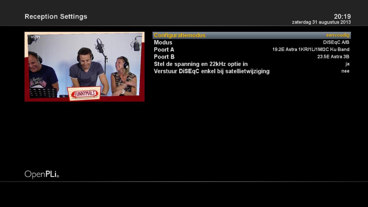

heb je deze instellingen in tuner configuratie(zowel bij tuner A als B )
en in menu- instellingen- systeem - diverse instellingen, de voorkeurstuner op auto

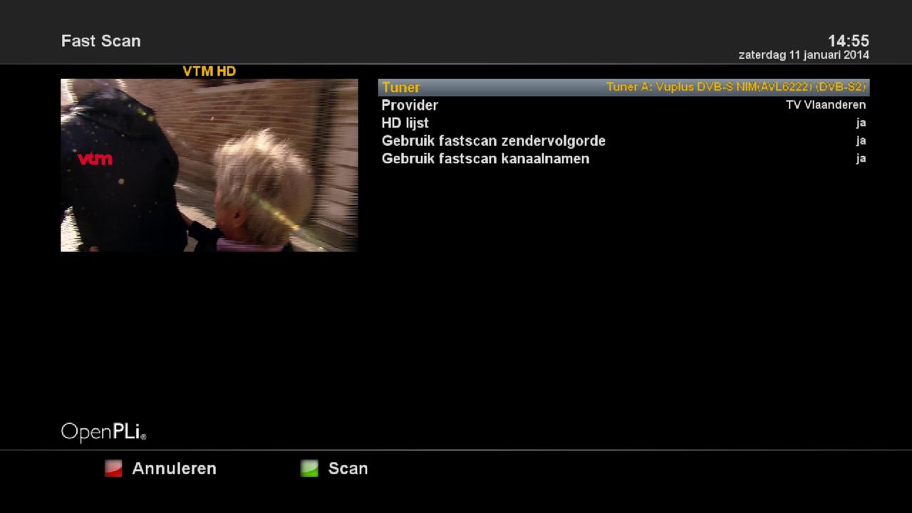

best eens de fastscanlijst opnieuw inladen; menu-instellingen-zenders zoeken-fastscan
na het scannen, de box in afsluitmenu ff herstarten.

Zorg dat je zenderlijst up to date is. Tevens voor beide tuners de lijst inlezen A en B.
je hoeft de lijst maar één keer in te lezen. ;)
je doet een scan per satelliet en niet per tuner.
