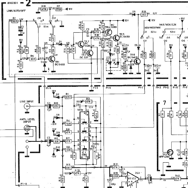

Maar bij de Penta, die heeft ook een versterker ingang, kun je hier onder zien hoe zij het signaal verzwakken.
Na R6 wordt R11 wel of niet parallel geschakeld met R7 of R8. Afhankelijk van de gevoeligheidsschakelaar (Min/Med/Max)
