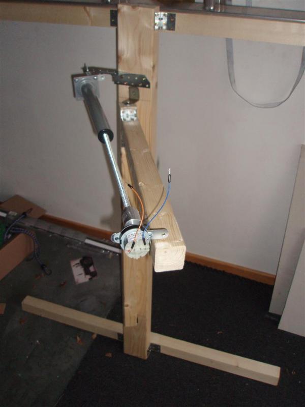

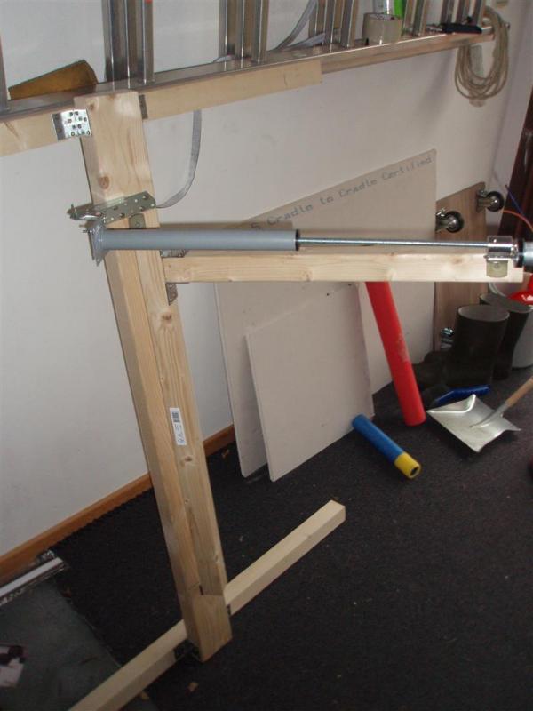

De constructie in hout loopt vlot (dankzij het goede weer van de afgelopen weken) maar wacht nog op wat kleine onderdelen.
Ik heb al de oost-west as kunnen maken en deze lijkt vrij stabiel en de 12V motor (3RPM) lijkt vrij sterk te zijn (kan de kracht op de as met beide handen zeer moeilijk tegenhouden)
In bijlage enkele foto's
Totale kostprijs zover rond de 25 euro inclusief hout :-)
