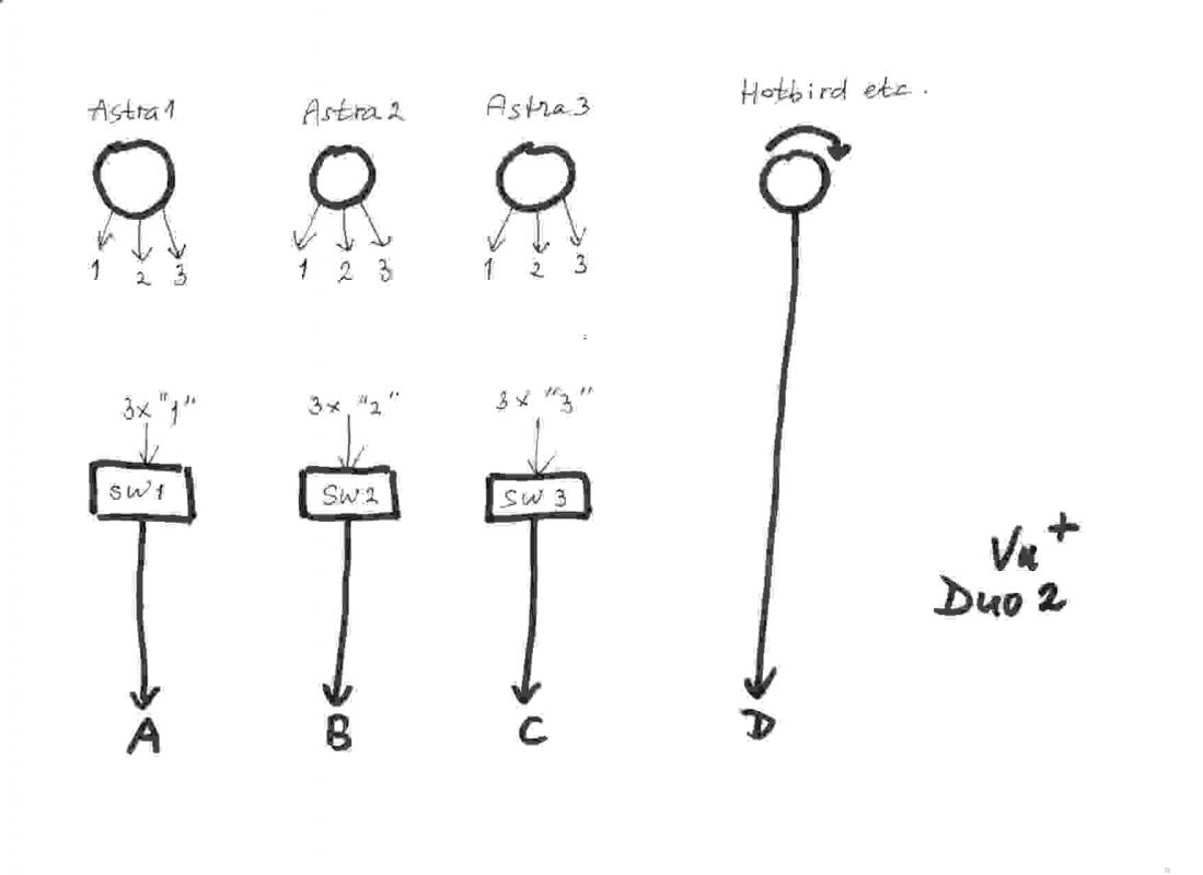

Zou het zin hebben als ik op de rotor ook een quad LNB zet en een Spaun Switch toevoeg voor Ingang D?
Beetje laat idee  :grin:  want ik sta nu op het dak te schroeven... :laugh:
  • Moderator
  • Oplossing
lijkt mij vragen om moeilijkheden aangezien maar 1 van die quad aansluitingen de motor aanstuurt...

WiZ je slaat de spijker op de kop, ik denk dat je gelijk hebt: alleen D kan geconfigureerd worden als rotor.
Ik denk dat de rotor toch wel in actie zal komen als (bij opnamen) A-B-C alle in gebruik zijn.
Bedankt voor je reactie!
De zaak werkt voor geen meter...
Alleen de rotorantenne is uiteraard OK.
ORIG. SETUP
Als in de schets, 3 x Spaun
Tuner 1 DCBA Switch -Astra 1 tot 3 op port 1, 2 en 3 (4 open)
Tuner 2 als A
Tuner 3 als A
Tuner 4 Rotor
HUIDIGE TESTSETUP
1x EMP switch.
Tuner 1 Tuner 1 DCBA Switch -Astra 1 tot 3 op port 1, 2 en 3 (4 open)
Tuner 2 Rotor
Tuner 3, 4 niet geconfigueerd
Het blijkt dat Tuner 1 alleen op Astra 1 funktioneert, en dus met de EMP; met de Spaun werkt niets
Maar er is meer aan de hand, want de EMC schakelt ook niet goed.
Ligt het dan toch aan de Spauns SAR 411 die niet zouden samenwerken met de VU+ Duo2?
Heeft iemand noch tips die ik proberen kan?

heb je die dingen met disecq 1.2 of 1.1 geconfigureerd?
plaats eens een screenshotje van de setup zoals je het hebt geprobeerd?
