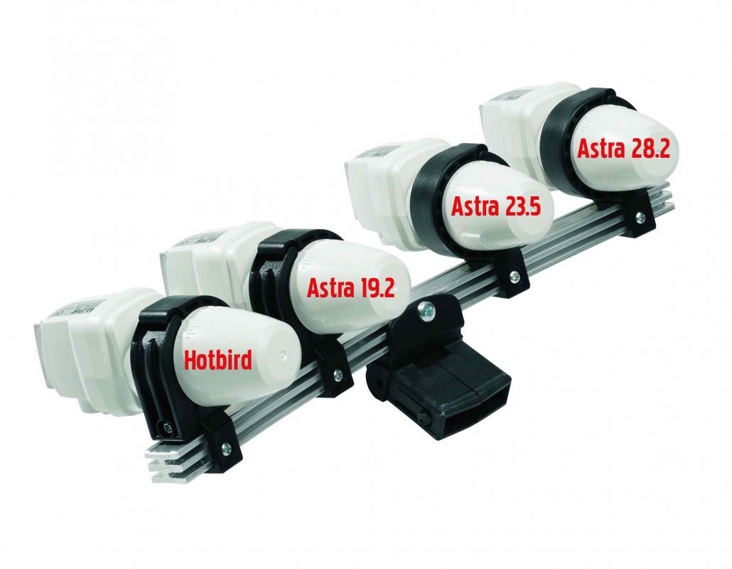

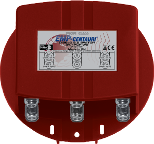

Dan is de optie van 4 losse LNB's wellicht toch aan te raden, met een Diseqc 4/1 switch.
Een monoblock op een 4/1-switch aansluiten is namelijk niet ideaal, als je installatie al niet zoveel (regen)reserve heeft. (Dat levert extra verlies.)
