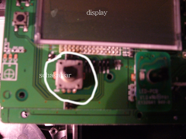

post-36559-0-24208700-1394206917_thumb.jpg Bijgaand de foto van de navigation-switch, onder en boven zitten 2 contra stekkertjes waarop een plaatje geprikt kan worden met daarop 2 ledjes, zie de linker switch. De rest wijst zich vanzelf.

Nou het wonder is geschied, omdat ik ervan uitging dat de schakelaar of ik 'm nu wel of niet zou kunnen scoren zowiezo eruit zou moeten, heb ik 'm los gesoldeerd. Met het laatste loswrikken komt er een deel van het schakelaartje los en daar zit het probleem, een drukpuntje van kunstof is gescheurd (shit) met seconde lijm gelijmd weer terug gezet en waarempel de radio doet het weer!! In gedachten heeft ie al tig keer in de kliko gelegen maar nu speelt ie weer als een tierelier. Dank voor het meedenken
