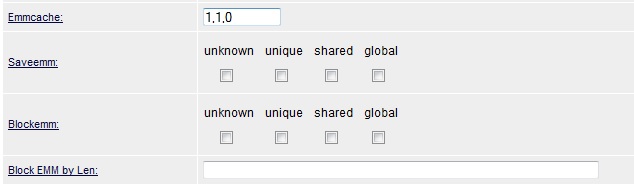

Unieke globals zijn er exact 105 op het moment, daar zit die firmware update in van I4(oud) naar I4A, als die er eenmaal opzit kun je globals blocken maar waarom zou je dat doen? Als er 315 globals written staat betekend dat je alle unieke global emm's 3x write naar de kaart. Oscam hashed elke emm en voordat die naar de kaart gaat kijkt oscam of die al eerder geschreven zijn en increased de rewrite counter en als de rewrite counter bereikt is wordt een emm voortaan geskipped.
In snapshot mijn persoonlijke emm instelling voor oranje pasje, ik kijk echter wel met oscam-dvbapi component op receiver.
Op dit moment is de oogst 105 globals written en 2 shared. oogst van circa 2 dagen uptime.
  • Like 1
Ik zie dat je je Emmcache op 1,1,0 staat, is dit ook oké voor een TVV kaart?
