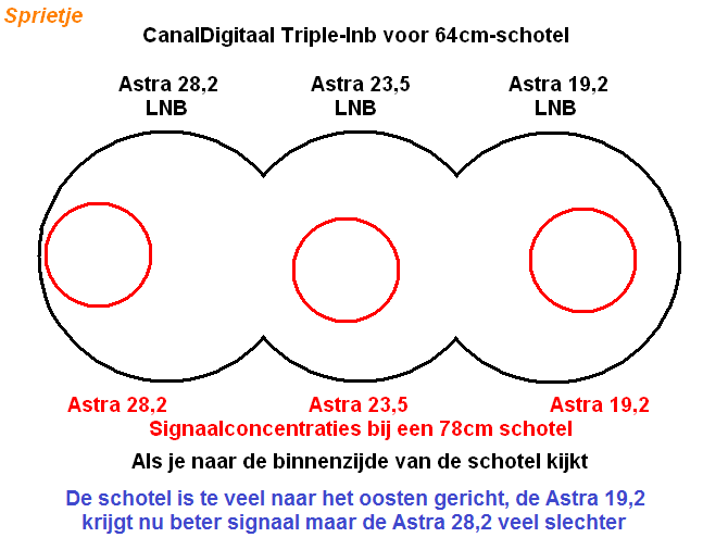

Sprietje Geplaatst: 12 maart 2014 Geplaatst: 12 maart 2014 Een triple-lnb op een 78cm schotel geeft op de Astra 23,5 zeker beter signaal en voor de Astra 19,2 en 28,2 een klein beetje. Zeker als de installateur zegt dat dat ook werkt, geeft hij aan dat hij bereidt is dit af te stellen voor je hoewel dit toch duidelijk met veel meer presicie gedaan moet worden. Dit komt omdat de signaalbundels van de buitenste twee satellieten bij een 78cm-schotel niet midden voor de lnb's vallen. Het minste beetje wat de schotel niet helemaal goed gericht staat, resulteert in een slechte ontvangst van of de Astra 19,2 of 28,2.Bekijk de twee bijlages. Bij de eerste staat de schotel 100% goed uitgericht, bij de tweede staat de schotel net niet helemaal goed uitgericht. Je ziet in dat voorbeeld dat de Astra 28,2 bijna geen signaal meer krijgt.
