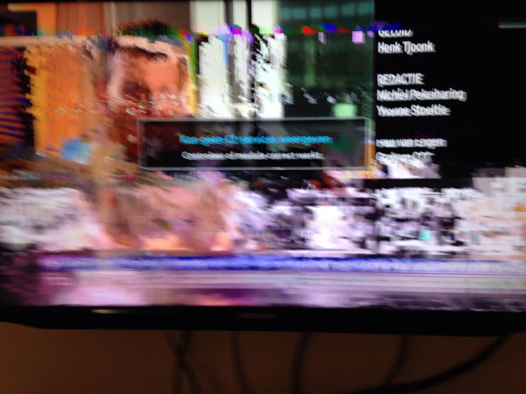

het lijkt wel of de c tuner in de Xtrend het signaal afzwakt.  sluit ik de antennekabel rechtstreeks aan op de tv met CI module en ziggo kaart spelen alle kanalen prima en als ik hem doorlus via dvb-c tuner van Xtrend dan krijg ik ook op mijn tv een aantal kanalen die niet meer goed afspelen.

ik heb de mijne op een Hirschmann retour geschikte versterker staan.
