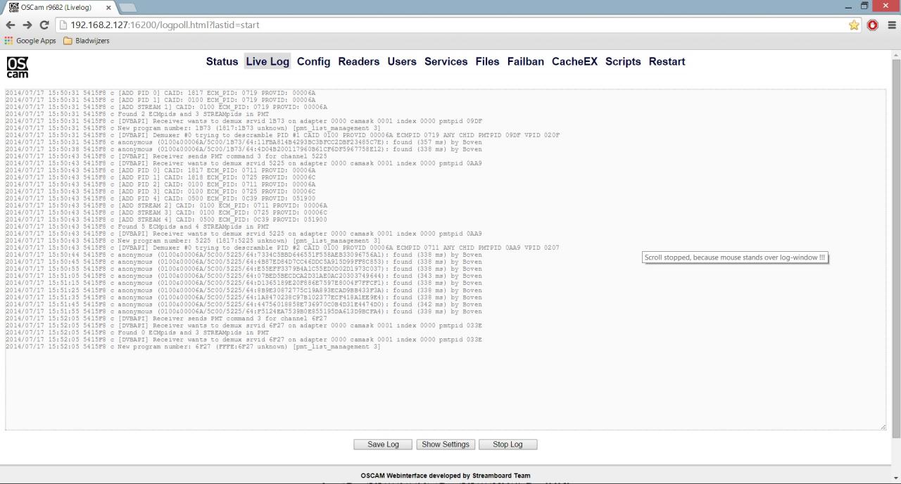

Ik heb Oscam weer opgestart en hierbij de log na de nieuwe start.
Ik weet niet of en zo ja welke parameters eventueel hiervoor verantwoordelijk zijn maar ik gebruik een vrij simpele configuratie, zie de volgende bijlage daar staan alle files voor deze ontvanger.

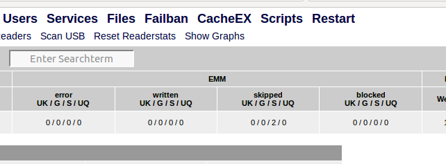

Overigens heb ik AU provid leeg, ik heb alleen ECM unique aangevinkt, en ik heb nog geen update gemist. Of je zet em er met de hand in in oscam.server onder [reader] ecmunique = 1.

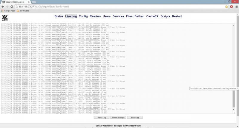

Helder, ga deze toevoeging in beide readers zetten en dan maar afwachten of de kaartupdate binnenkomt.
De update komt bij mij elke 3 minuten langs, dus je weet het snel genoeg en g-emm's komen zelfs  vaker langs dan emm's, dus je moet in de log binnen enkele tellen de updates langs zien komen als je 'block emm-g' op nul zet. of weghaalt.  Ik zie bij dvbapi een user 'lokaal' , die kan de kaart updaten, maar op de log zien ik een user 'anonymous'.
