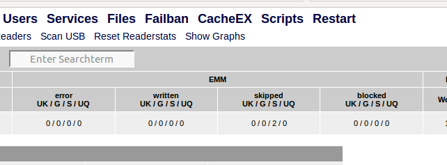

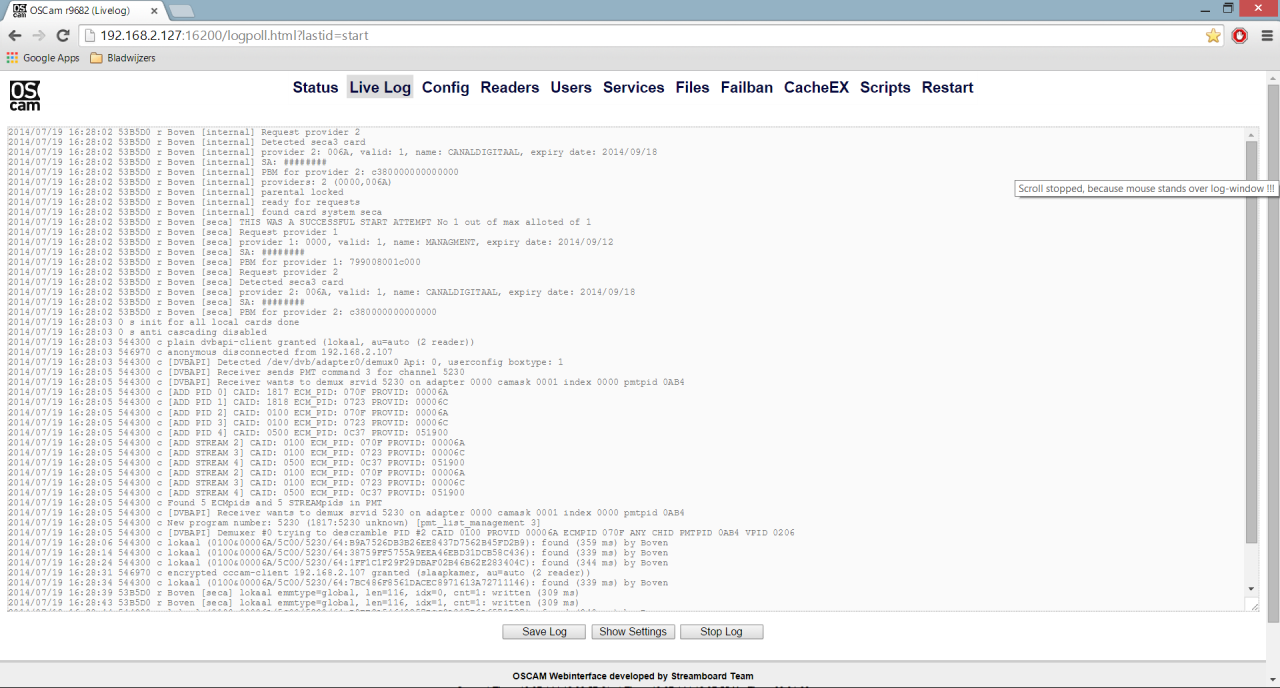

Als ik na een herstart van Oscam in de Web-log kijk dan zie ik in eerste instantie een regel verschijnen die begint met
'.....lokaal emmtype=global, len=116, idx=0, cnt=1, written....' zie bijlage 1

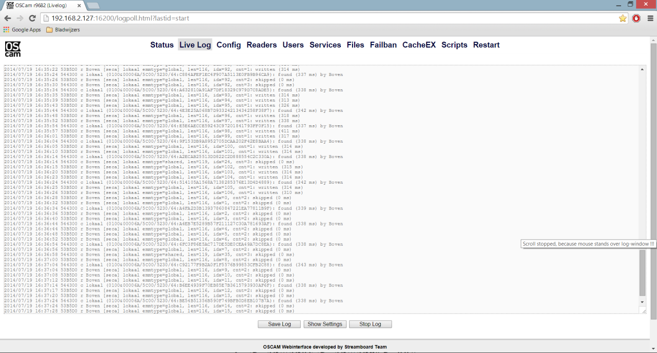

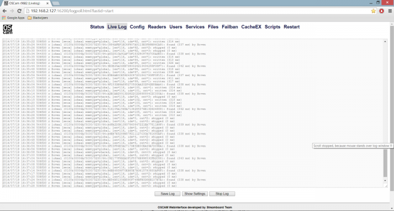

Na verloop van circa 18 minuten én nadat de parameter idx de waarde 106 heeft bereikt wordt written gewijzigd in skipped, zie bijlage 2.
Kan dit betekenen dat de kaartupdate nu toch niet binnenkomt of kan ik dit gegeven verwaarlozen?
Negeren, het herhaaldelijk schrijven van Emms is zinloos.
Oscam hashed elke unieke emm en als die al x keer geschreven is wordt deze geskipped. Dit gebeurt met name met global emms, die updaten de cardfirmware.

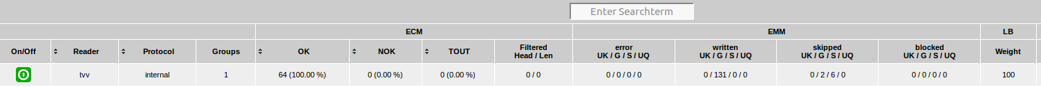

Klik reader maar aan daar zie je overzicht van handled ECM en emm
Kan je dit eens met handen en voeten uitleggen voor een dummy?
--> via de Oscam webif kiezen voor readers? en dan? (ik twijfel nml of hier de updates doorkomen...)
alvast bedankt!
