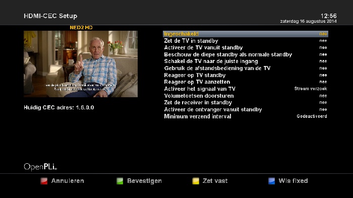

satje4U Geplaatst: 16 augustus 2014 Geplaatst: 16 augustus 2014 (aangepast) Hoi sinds gisteren mijn Quad geinstalleerd. Hij zit via HDMI aan mijn versterker die het signaal weer doorgeeft aan mijn Samsung TV. Hiervoor had ik mijn Dreambox 800HD op dezelfde wijze en zelfde ingang aangesloten. Nu gebeurt het dat als ik mijn TV uitzet ( bv om sat radio te luisteren) , de versterker ook wordt uitgeschakeld. Ook als de versterker aan staat en ik zet de Quad aan, dan verandert de ingang op mijn versterker.. Onderstaand menu heb ik gevonden, maar ik snap niet waarom de versterker dan toch schakelt. Of zie ik een instelling over het hoofd? Kan een andere ( minder bedraad) HDMI kabel helpen? 16 augustus 2014 aangepast door satje4U Gigablue Quad HD Plus
DeltaFM Geplaatst: 16 augustus 2014 Geplaatst: 16 augustus 2014 Mooi he? Kijk even bij de HDMI-CEC instellingen. Delta-FM Vu+ Duo 4k SE & Gigablue Quad+ (Kathrein UFS910si & Humax IR-CI5400)
satje4U Geplaatst: 16 augustus 2014 Auteur Geplaatst: 16 augustus 2014 Hoi Ik zie dat mijn bijlage niet geplaatst is. Die instellingen had ik gevonden. Volgens mij staat alles uit. Zoiu je er eens naar kunnen kijken? satje4u Gigablue Quad HD Plus

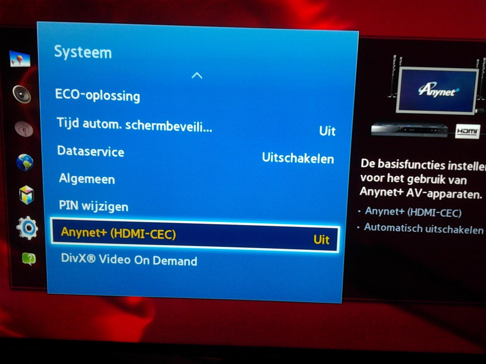

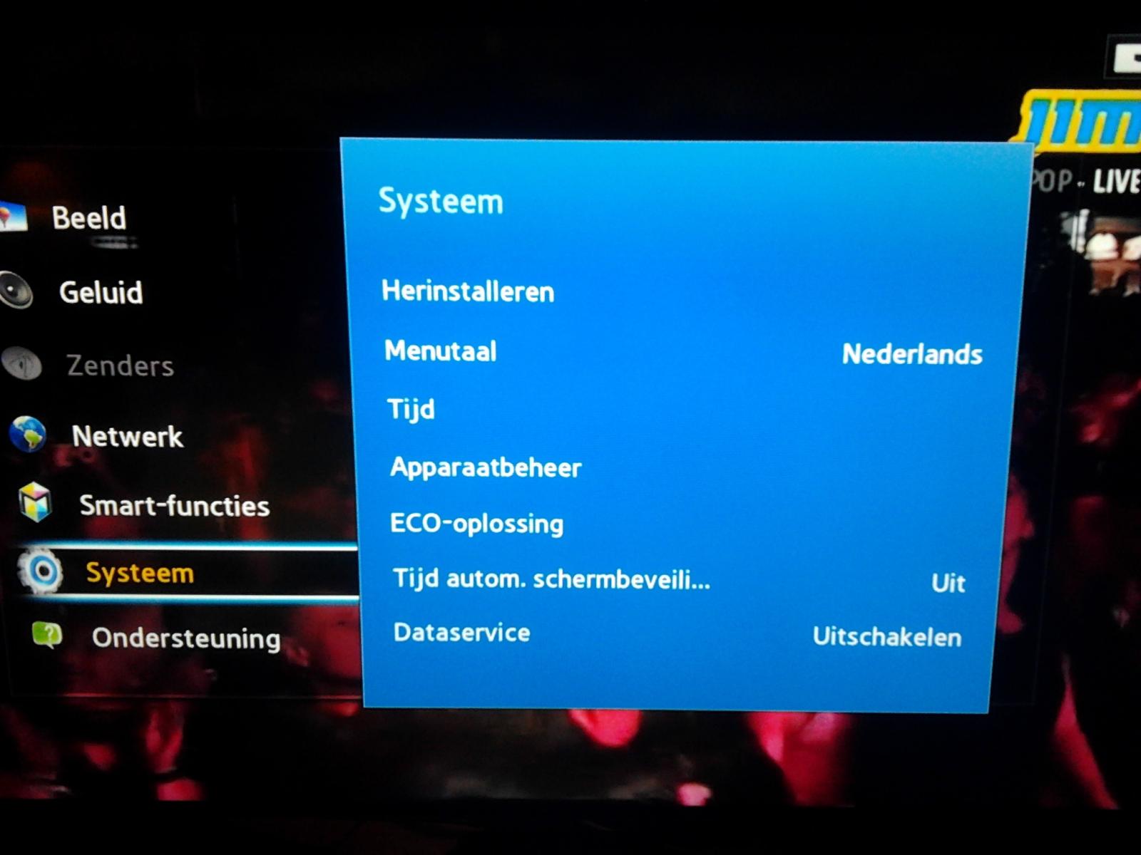

smetje limb.BE Geplaatst: 16 augustus 2014 Geplaatst: 16 augustus 2014 (aangepast) kijk eens bij jou tv instellingen zelf! druk menu-->Systeem-->rechtse toets drukken en ga daar naar onderen en ga daar naar (Anynet+HDMI-CEC) scrol hier wat naar beneden en zet daar anynet uit 16 augustus 2014 aangepast door smetje limb.BE Db. 900UHD 2X. 4x twin lnb 1x bosat 1.50m .Dreambox 7020hd v2 . Dreambox 800 Db 8000 1x. Db 800se Db 2X 500HD Sab unix triple 2x. Xsarius Galaxy 4K. Gigablue trio. Gigablue Quad Plus. Zgemma H7 Cabel en Sat Samsung UE65MU7070 4K Ultra HD Smart LED Samsung UE46F6650SSXXN led 1x LG 60"lb 870v
satje4U Geplaatst: 17 augustus 2014 Auteur Geplaatst: 17 augustus 2014 Hoi Sat4all Freak Je moet er maar opkomen. Inderdaad had ik bij mijn ext. bronnen al iets nieuws gezien Cic tuner of zo. Geen idee wat het was. Maar nu wel. Hartelijk bedankt voor de oplossing Prettig weekend. satje4u Gigablue Quad HD Plus
