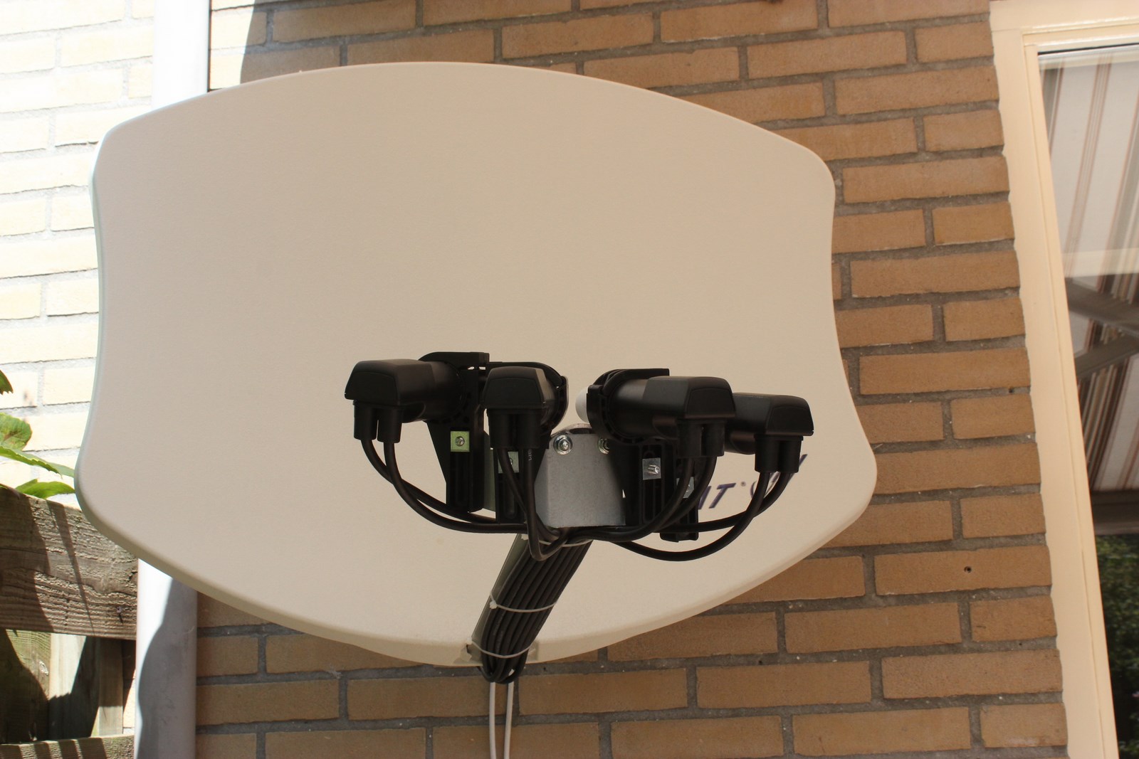

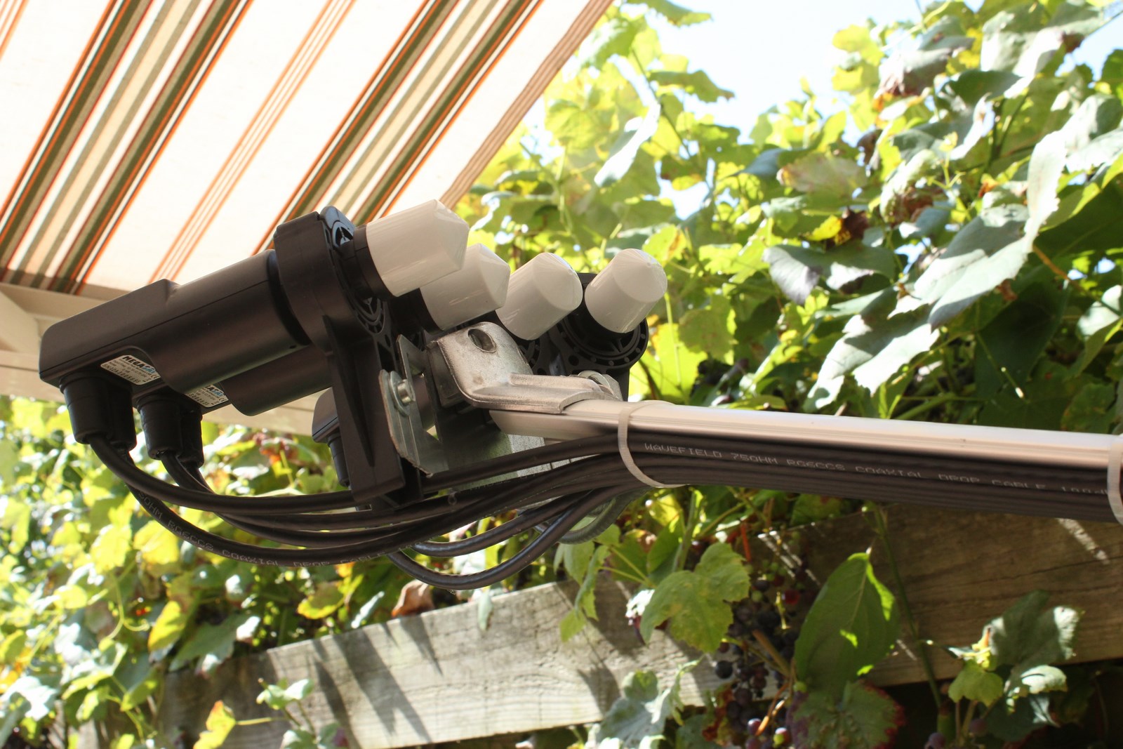

Sprietje Geplaatst: 27 augustus 2014 Geplaatst: 27 augustus 2014 Visiosat heeft geen schotel van 80 cm breed en 60cm hoogte. Zou je eens een foto kunnen plaatsen van de schotel?
gerriton Geplaatst: 27 augustus 2014 Auteur Geplaatst: 27 augustus 2014 Hallo Sprietje, Bijgaand de twee foto's groeten, Gerriton

gerriton Geplaatst: 28 augustus 2014 Auteur Geplaatst: 28 augustus 2014 Niet zo gek dat je weinig zenders ontvangt als dat zonnescherm naar beneden staat, dat dempt als ik weet niet wat. En een sw update kun je vergeten deze 5000ci wordt al jaren niet meer gemaakt laat staan dat er nog nieuwe sw voor is De zon schijnt in dit landje niet altijd, de software is van 8-2008.
Donkeyman Geplaatst: 12 september 2014 Geplaatst: 12 september 2014 Geen handige plek achter dat zonnescherm.... VU+ Ultimo 4K PLI 9.x dual DVB-S2 FBC tuner met 750Gb WD Blue, VU+ Zero 4K PLI 9.x Visiosat G4 Quadro met 3 Alps quad en 1 Inverto Ultra Black quad, LG G1 Oled Evo 77 inch, Sony Bravia KDL 65-XD7505, , Nvidia Shield TV Pro mediaplayer, Denon AVR-X3500 audioreceiver. Zone 1: 2X Kef IQ90, 2x Kef IQ10, Kef IQ60c, BK XXLS 400 subwoofer. Zone 2: 2X Tangent EVO4. Fritzbox 7590. Synology DS423+, Raspberry Pi 3B
Sprietje Geplaatst: 18 september 2014 Geplaatst: 18 september 2014 Beste gerritonJe schreef dat je relatief maar weinig zenders binnen krijgt met je 5000ci maar je kunt natuurlijk ook geen appels met peren vergelijken.Als jij op je Dreambox alle zenders weghaalt die in HD worden uitgezonden en ook alle SD-zenders die in mpeg4 worden uitgezonden ook nog eens niet mee telt, dan kom je ook tot heel veel minder zenders.Ook zie ik dat de lnb's niet op de juiste schuine lijn staan afgesteld.In Zeewolde zou die schuine lijn 9,9 graden schuin moeten lopen. Op de foto meet ik maar 6,5 graden. Dat is wel een verschil van ruim 3 graden. Dat moet merkbaar zijn op de twee buitenste lnb's. Volgens mij moet er meer uit de schotel te halen zijn.Maar noem nu eens concreet een aantal zenders die je op de 5000ci niet kunt krijgen en op je Dreambox wel.

Tonskidutch Geplaatst: 20 september 2014 Geplaatst: 20 september 2014 (aangepast) ik heb nog nooit iemand met een schotel ONDER de zonwering gekend het doek is een afname in dBe maar die zwenk-arm is helemaal een afname of blindering (ook wegens onbedoelde reflecties) hou de dishpointer van je mobiel maar eens omhoog t.p.v. het schoteloppervlak Maar als het werkt, en zo lijkt het dan hoef je die wok niet BOVEN de zonwering te hangen! 20 september 2014 aangepast door Tonskidutch Water Of Love The Judds,
