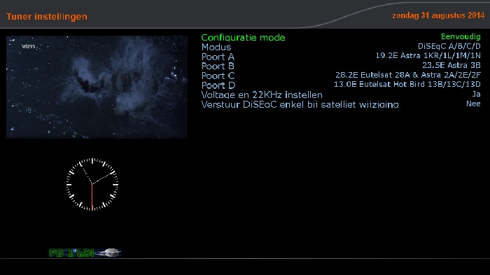

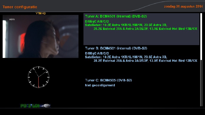

hoe heb je de tuner instellingen staan?
op welke tuner heb je de coax aangesloten
is je binnen kern van je coax lang genoeg enz,anders geen goed contact
aangepast door smetje limb.BE
Db. 900UHD 2X.   4x twin lnb 1x bosat 1.50m .Dreambox 7020hd v2 . Dreambox 800 Db 8000 1x.  Db 800se
zo heb je ze dan staan
