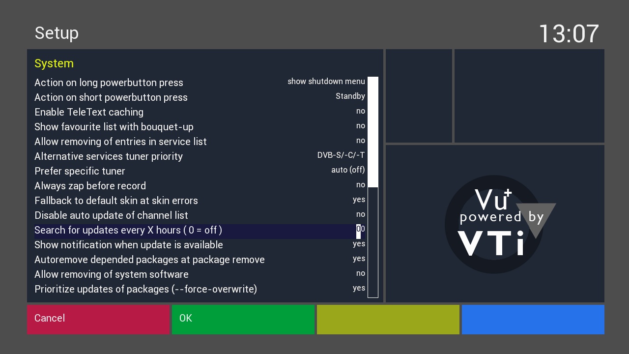

Tot voor kort kreeg ik een pop-up op mijn tv met een aankondiging van een nieuwe update, nu niet meer. Heb niets veranderd in instellingen.

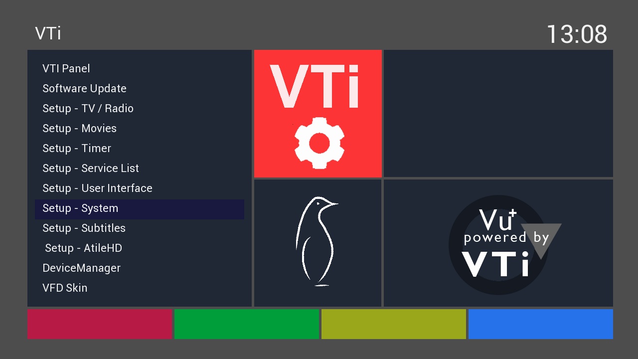

Waar kan ik overigens kiezen voor updaten?
Ik krijg wel een lijstje met updates te zien, moet ik hiervan de meest recente kiezen en de rest overslaan?
  • Moderator

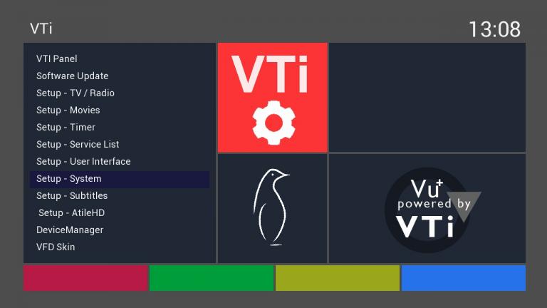

komt ie dan:
en dan hier even kijken:

wat ik meestal doe als er hier gemeld wordt dat er weer wat updates zijn op de blauwe toets drukken om het vti panel te zien, daar dan kiezen voor updaten (uit mijn hoofd de groene knop), en dan geel om het uit te voeren. Dan worden de updates geinstalleerd. Aan het eind je box herstarten en klaar.

Show notification stond/staat aan en x-hours stond/staat op 8..
aangepast door Portuuno
man man man, :D dat hebben ze (het VTI team) nu juist uitgezet omdat jullie allemaal geklaagd hebben over de POPUP
je ziet het nu in de infobar! met een wereldbolletje (effe goed kijken.)
