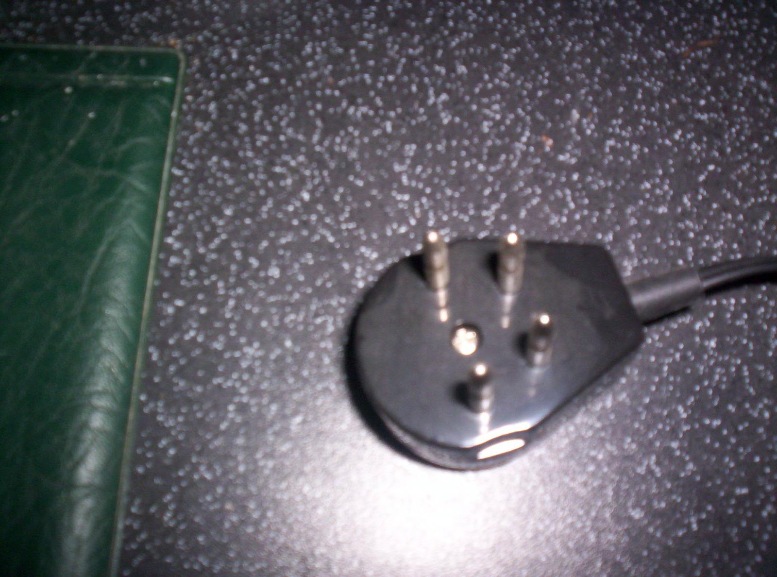

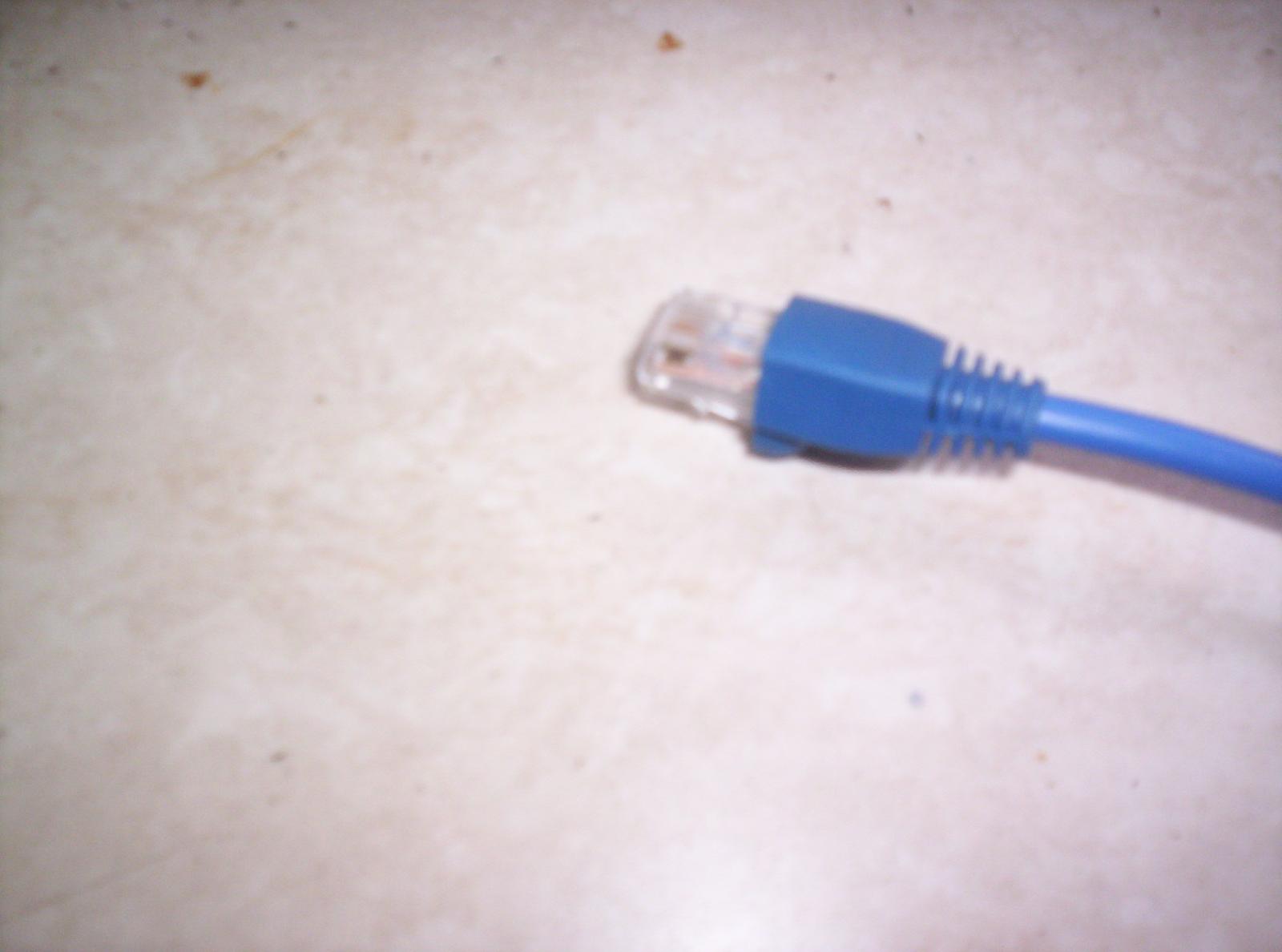

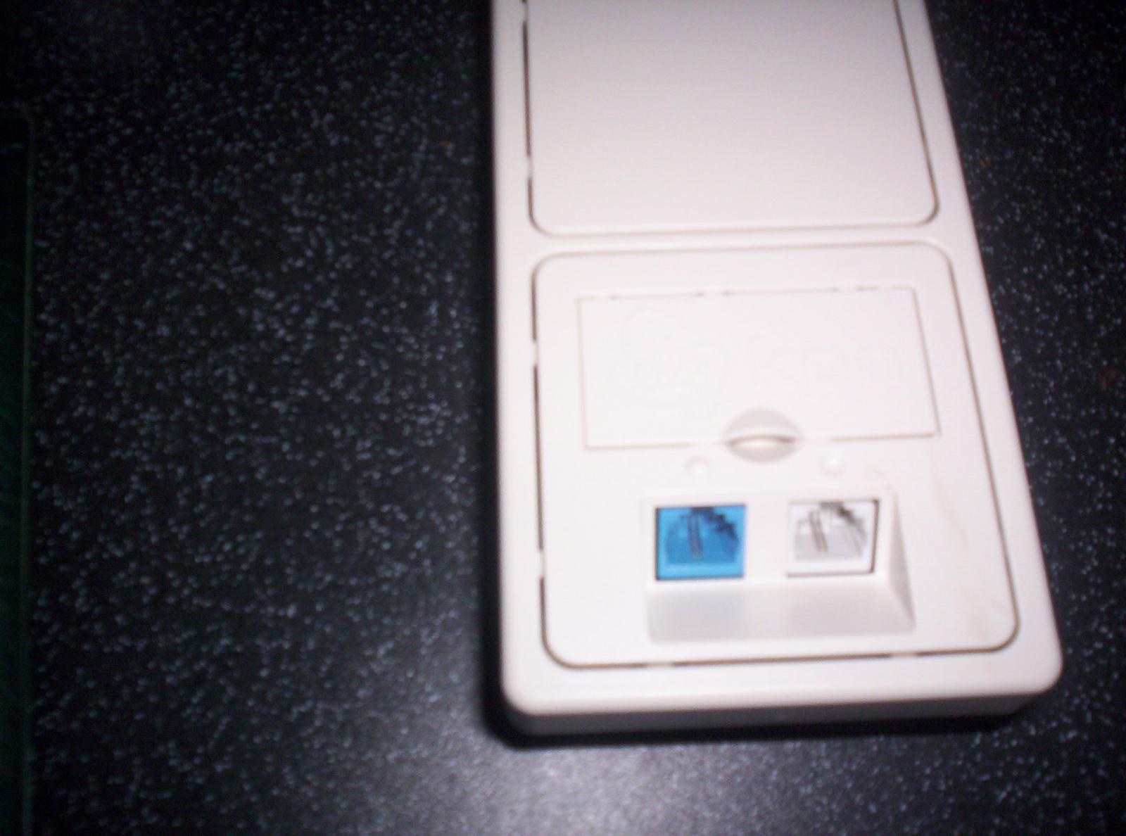

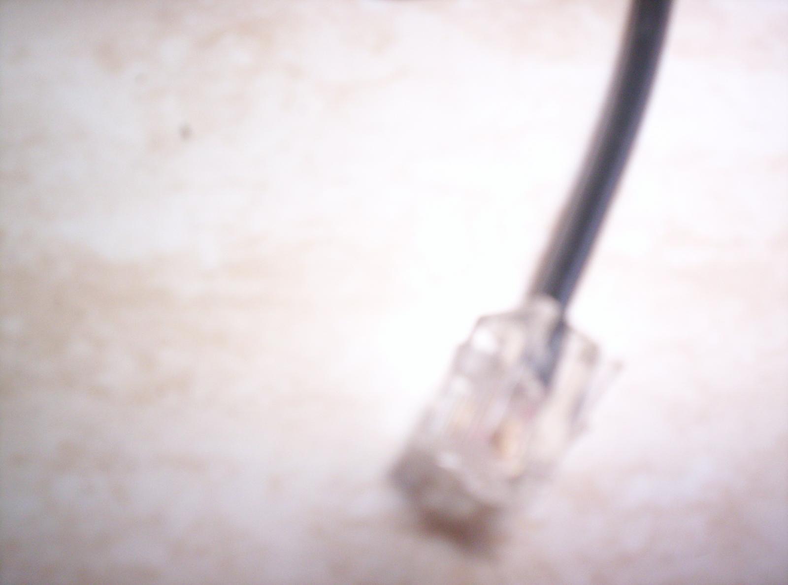

1pm Geplaatst: 20 oktober 2014 Auteur Geplaatst: 20 oktober 2014 hier nog ff wat foto's de witte doos is wat ik ga aansluiten van kpn dus utp aansluiting dan de zwarte stekker is wat ik nu heb onder de witte stekker is de tel aansluiting dus wat boven op de utp aansluiting moet komen thkx ton ga aan de slag ermee Joa zo gaat dat alaaf !!!!

1pm Geplaatst: 21 oktober 2014 Auteur Geplaatst: 21 oktober 2014 Als het de bedoeling is van KPN aansluiting naar UTP te gaan, dan klopt de titel van dit bericht niet en dan begrijp ik de verwarring alom Werken gaat het evengoed niet Sla je de plank toch mis hoor heb een test gedaan en werkt gewoon er komen inderdaad 2 draden binnen op de wandcontact doos deze goed aansluiten op de nieuwe doos met utp aansluiting dan . daarna aan de andere kant de gewone stekker voor tel aansluiting gezet , deze in de splitter gedaan welke naar de modem gaat en het basis station tel en het werkt hoor !!! Joa zo gaat dat alaaf !!!!
