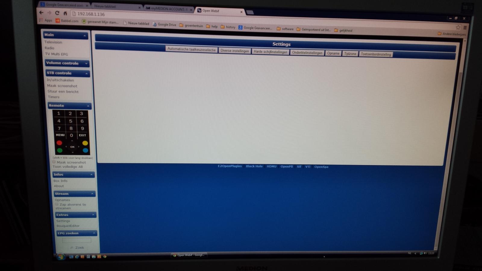

in de webinterface
beneden aan instellingen rechts
dan boven user interface
zie afbeelding
de vertaling (zie ik) is niet helemaal perfect maar die laatste regel in de beeldscherm afdruk is die je moet aanpassen voor jouw ultimo afstandbediening
aangepast door Tonskidutch

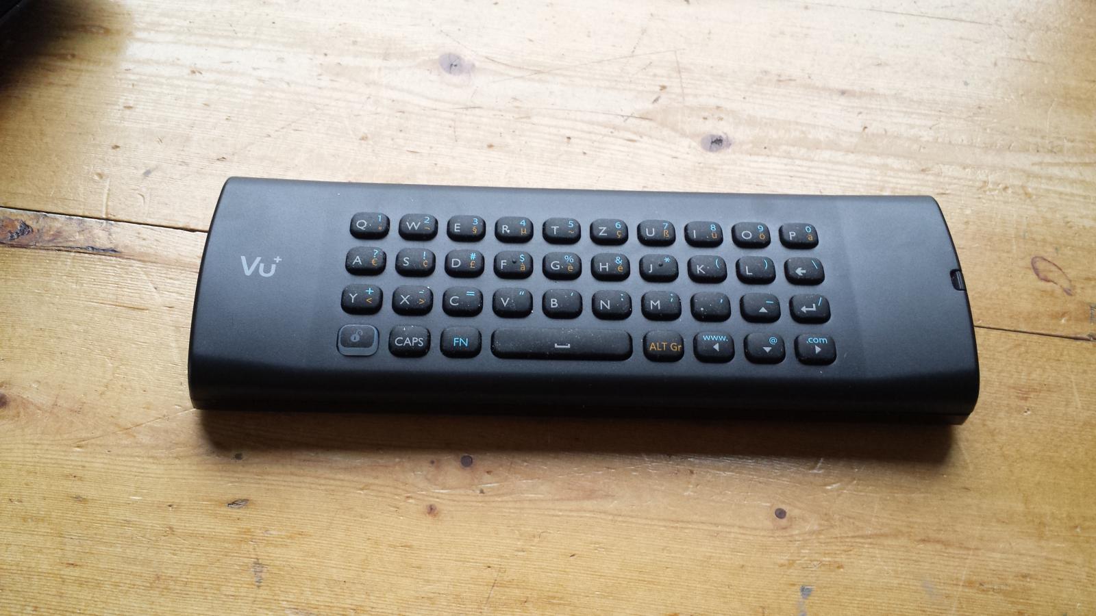

nu valt mij overigens wel iets in het denkorgaan
er zijn azerty afstandbedieningen
en
er zij qwerty afstandbedieningen
dat zie je op het toetsenbord direct
welke heb jij?
Revelations, Sunset Mix
Alina Kiya, Full Intention
Ik heb een qwerty toetsenbord.
Bedankt voor de nieuwe indicaties, maar ik heb onder instellingen (settings) niet zoveel keuzes als op uw afbeelding en ik heb geen tab
"user interface" - ook niet in de andere sub-schermen van de interface.
Hierbij foto van het settings scherm en van het klavier.
Sorry dat het zo moeilijk gaat en nogmaals dank voor je tijd.
