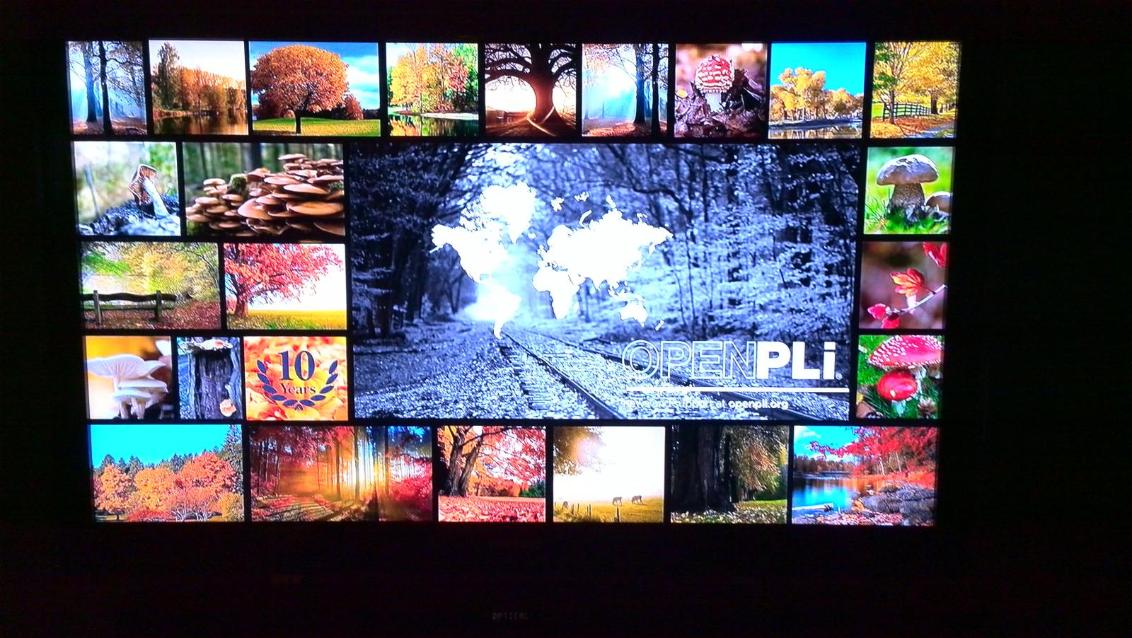

Ik heb net openpli 4.0 (van 7december) dus van vandaag gedownload omdat ik de decoder niet meer kon upgraden, ik kreeg een melding met heel wat uitleg endaarom heb ik het maar gedaan met USB.
Er stond dus al 4.0 op.
Maar als de installatie voorbij is dan blijft het scherm staan waar alle foto's te zien zijn (zie foto).
Wat heb ik verkeerd gedaan ?

tja, dat kan van alles zijn. Zo te zien is het niet gelukt om op een zender af te stemmen. Heb je er een kanaallijst in zitten?
Wat gebeurt er als je op de afstandsbediening op menu drukt?
en wat gebeurt er als je op 1 drukt?
Wat heb je zoal gedaan?
Met iets meer info kunnen we er wellicht achterkomen waar het mis gegaan is.

haal hem eens gans van de spanning en start terug op,kan wel effe duren
en voer dan de stappen uit die op het scherm komen

   https://www.sat4all.com/forums/topic/343604-workaround-update-issue-openpli/
of je doet wat jopiesat gedaan heeft, of je flasht de box met een image van voor 5 december. ;)

mooi dat het weer gaat
