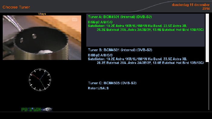

Ik ontvang via de satelliet die aangeeft een SNR van 77% en 12.5 Db; op Tuner A. Ik weet niet hoe ik tuner B kan meten. Als ik op een zender sta en via instellingen, zenders zoeken, signaal zoeken krijg je m.i. de sterkte van het signaal dat je voor die zender ontvangt en dat is altijd op tuner A.

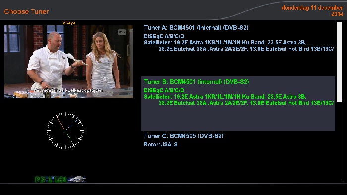

IK heb dus tuner B kunnen testen. Resultaat. : positie 19.2 werkt niet op B en wel op A.
De Nederlandse zenders op 23.5 geven wel signaal  maar ook de boodschap : zender niet gevonden. Op 28.5  werkt Engeland prima.
Mijn voorlopige conclusie is dat Tuner B niet gelijk is aan tuner A ondanks die gekozen instelling.
Ik ga morgen Tuner B handmatig instellen en kijken wat er dan gebeurd.

Ceesv. Alle aansluitingen zijn correct (Tuner B doet het wel op 28.2 maar niet op 19.2 en 23.5) Ook is tuner B afgesteld als gelijk aan Tuner A. De Diseqc instellingen voor beide tuners zijn gelijk.
Het gekke is dat als ik Tuner B de voorkeurspositie geef 19.2 kanalen de boodschap "afstemmen mislukt" geeft met een gele B maar op 23.5 een groene B de boodschap geeft "zoeken mislukt".
Ik heb ook geprobeerd in plaats van B = A de satelliet posities rechtstreeks in B te zetten. Het resultaat was hetzelfde.

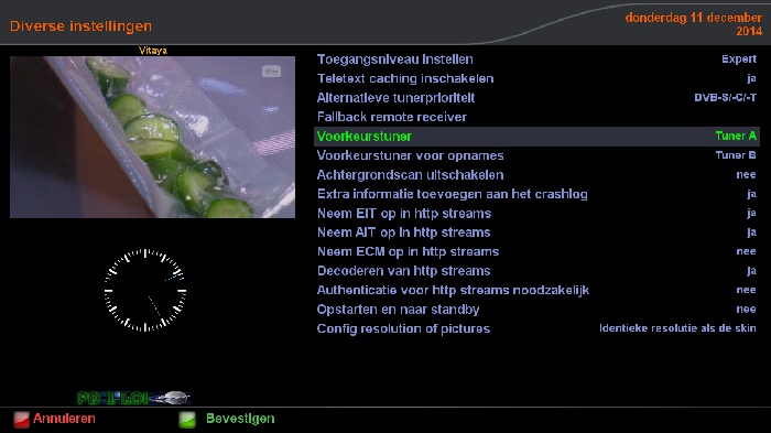

Een hele duidelijke uitleg Smetje Limb. Bedankt daarvoor. Ook is mij nu duidelijk wat je bedoelde met voorkeurstuner voor opnames.
Probleem is dat ik deze regel niet in de Diverse instellingen heb. Alleen de regel voorkeurstuner.
Hangt dit samen met mijn verouderde Open PLi?
