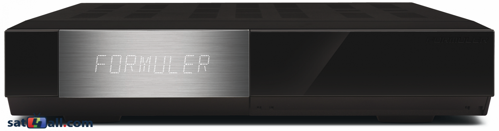

***geen-reclame*** Digital stuurde ons een F1 van het relatief nieuwe merk Formuler. Het betreft hier een vrij compacte Enigma2 multituner, die standaard is voorzien van twee DVB-S2 tuners en waar je nog één DVB-S2, of DVB-C/T combotuner bij kunt plaatsen.

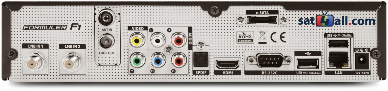

De Formuler F1 is rijk uitgerust met een van de nieuwste Broadcom 1300Mhz chipsets (BCM7356B2, helaas zonder hardware transcoding), 512 Megabyte flash en 1 Gigabyte snel DDR3 RAM. Er zit verder een gigabit ethernet aansluiting op, een e-sata aansluiting voor het verbinden van een eventuele externe harde schijf (géén interne inbouwmogelijkheid!), 2 x USB2.0 en de diverse gebruikelijke audio en video aansluitingen. De Formuler F1 is voorzien van een externe netvoeding. Een aan/uit schakelaar ontbreekt.

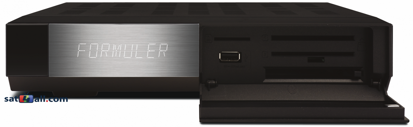

Aan de voorzijde een relatief groot (tekstueel) VF-display en een klepje waarachter zich twee kaartlezers voor smartcards, één CI slot, een SD kaartlezer een een USB aansluiting bevinden. De stand-by toets zit aan de linker zijkant.

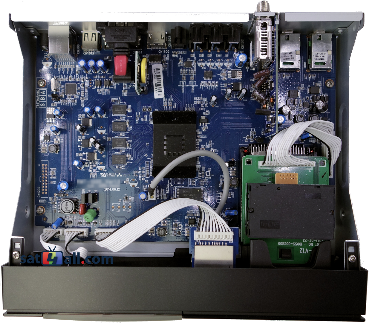

Het binnenleven van de F1 ziet er prima uit. De gebruikte componenten zijn van redelijk goede kwaliteit.

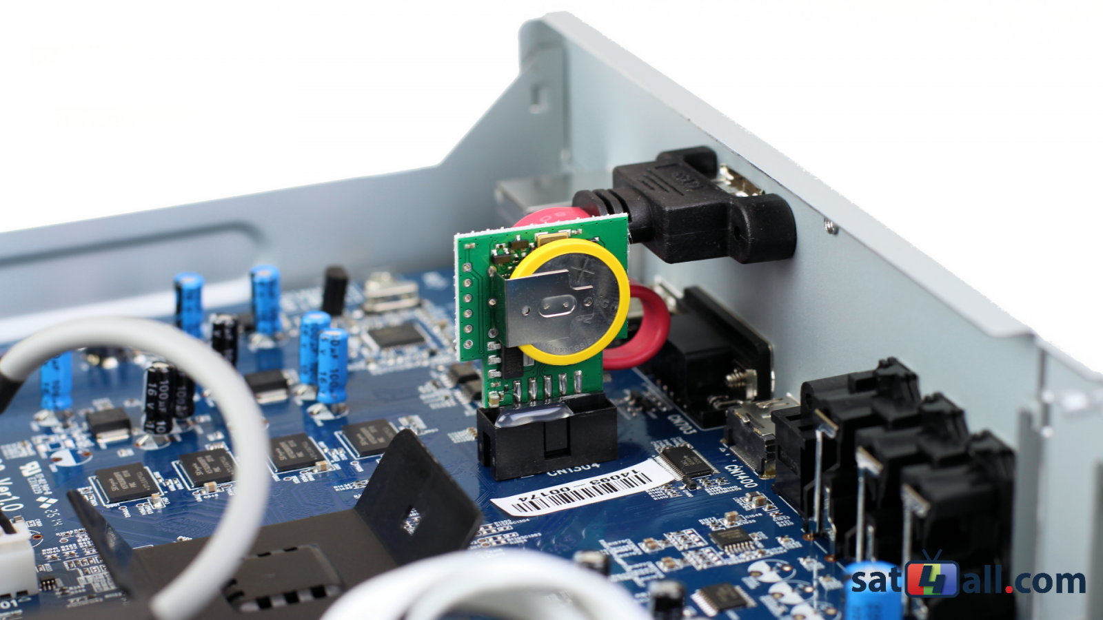

Helaas treffen we ook in deze receiver een wat merkwaardige kopieerbeveiliging aan, die er een soort van 'ingelijmd' is. Deze kopieerbeveiliging moet het kopiëren van het ontwerp door Chinese clonefabriekjes voorkomen. Wel vreemd dat hiervoor een beveiliging met een chipje en batterij gekozen wordt die potentieel de betrouwbaarheid en de levensduur van het product negatief beïnvloed. Faalt het batterijtje, wordt de chip gewist en is je Formuler F1 'defect'. We blijven ons over dergelijke kopieerbeveiligingen verbazen.

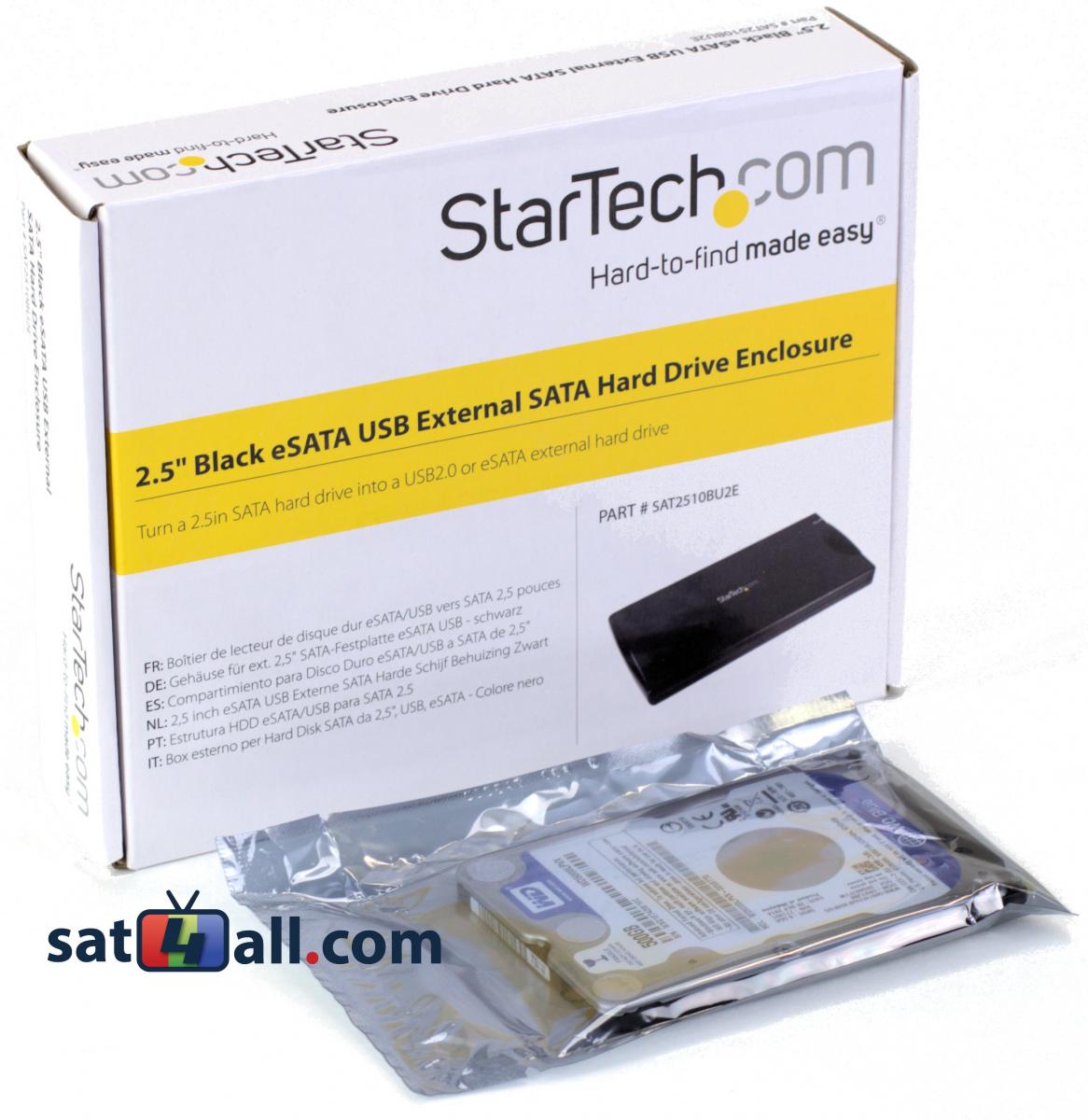

***geen-reclame*** Digital stuurde ons naast de F1 ook een WiFi USB stick, een extra DVB-S2 tuner, een extra DVB-C/T combotuner én een externe 2,5" e-sata/USB behuizing met 500GB harddisk. Super, we kunnen niet anders zeggen. Nog nooit werd ons een product zo compleet aangeboden!

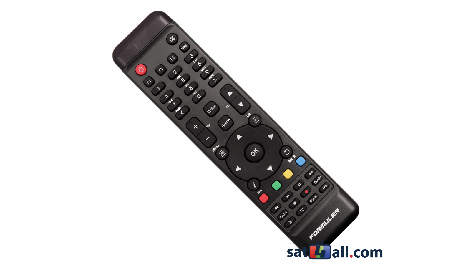

De afstandsbediening is van redelijke kwaliteit. Wel valt ons negatief op dat de toetsen een hinderlijk klikgeluid maken en de toetsen geheel onderaan wat klein zijn. Hierdoor is met name de video knop (geheel rechtsonder) wat lastig te bedienen, terwijl je die over het algemeen toch vaak nodig hebt. Omdat de afstandsbediening taps toeloopt, ligt hij wel prima in de hand.

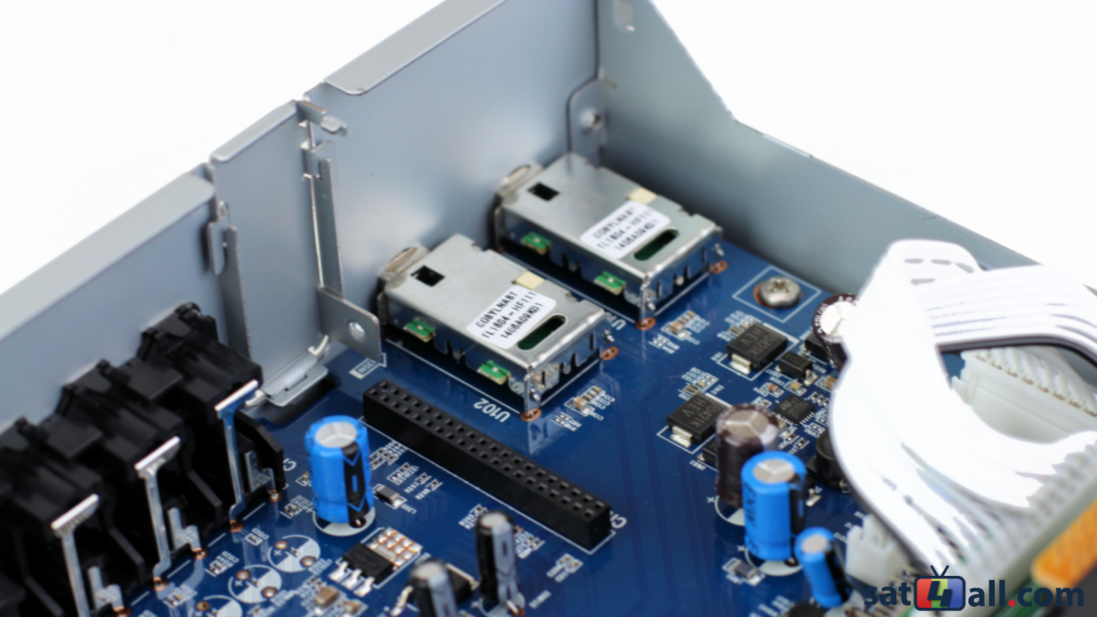

De optionele derde tuner is eenvoudig te plaatsen. Even de kap er af, het afdekplaatje er uit pakken, tuner er in drukken en de kap er weer op. Appeltje eitje! Waarom men er een garantiesticker op geplakt heeft, die je moet verbreken om de tuner te kunnen plaatsen, is ons een raadsel. Wij gaan er vanuit dat hiermee de garantie niet vervalt. De DVB-C/T tuner werkt prima (wij hebben alleen DVB-C getest). Erg prettig is de kabelscan in OpenPli.

De externe e-sata behuizing met de daarin geplaatste 500GB 2,5" harde schijf stelt de Formuler F1 in staat om programma's op te nemen en later weer af te spelen. Ook meerdere opnames tegelijk maken, terwijl je iets anders kijkt of afspeelt, is geen enkel probleem. De (optionele) derde tuner is hiervoor vooral erg handig. Als je veel opneemt zijn 2 tuners vaak net te weinig. De externe harde schijf wordt met twee kabeltjes aangesloten. 1 x e-sata en 1 x USB voor de benodigde voeding.
Het enige nadeel is dat een externe behuizing en een 2,5" harde schijf in verhouding duurder zijn dan het intern plaatsen van een 3,5" harde schijf. Dit maakt de aanschafprijs voor een dergelijke oplossing wat hoger.

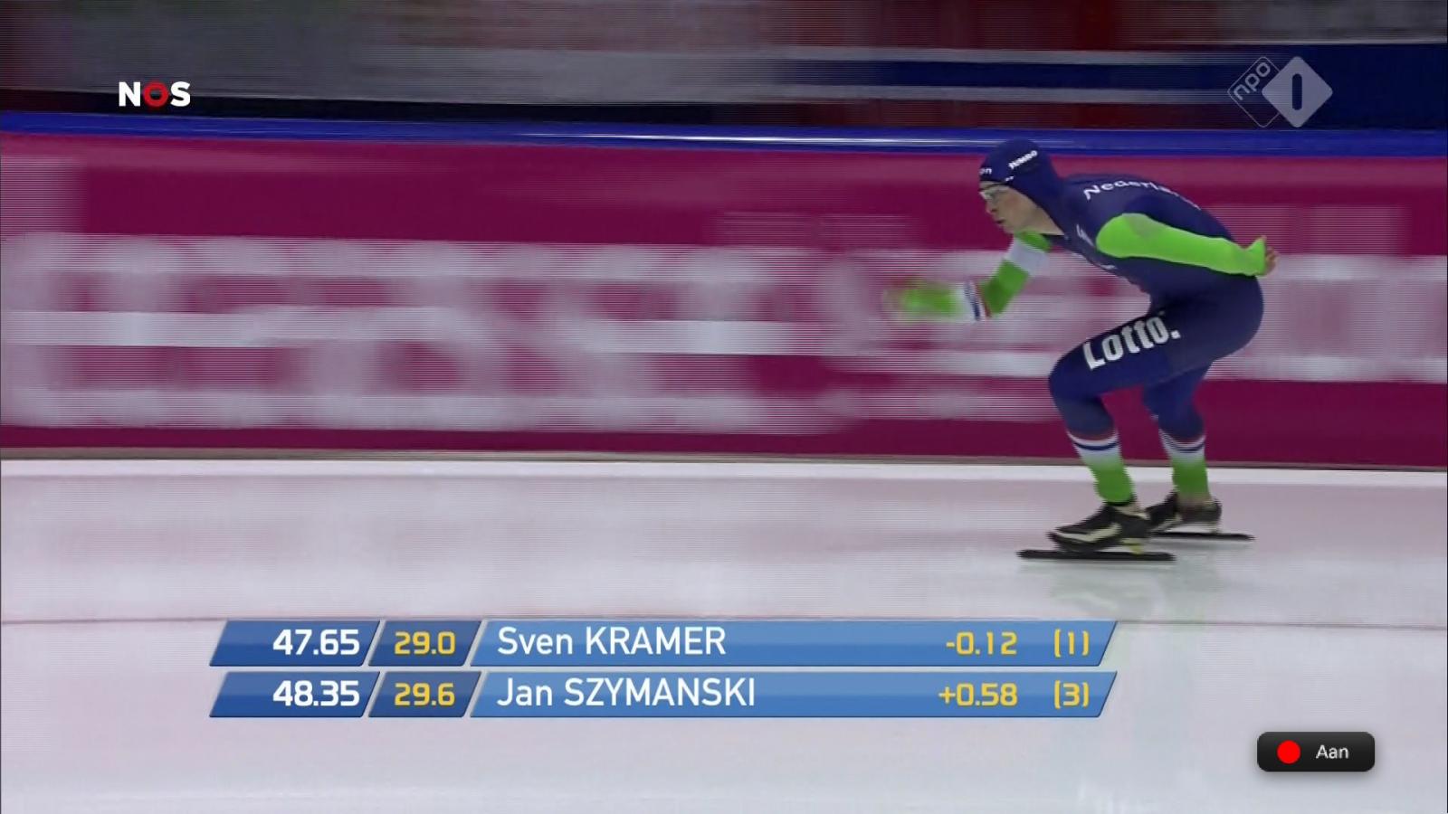

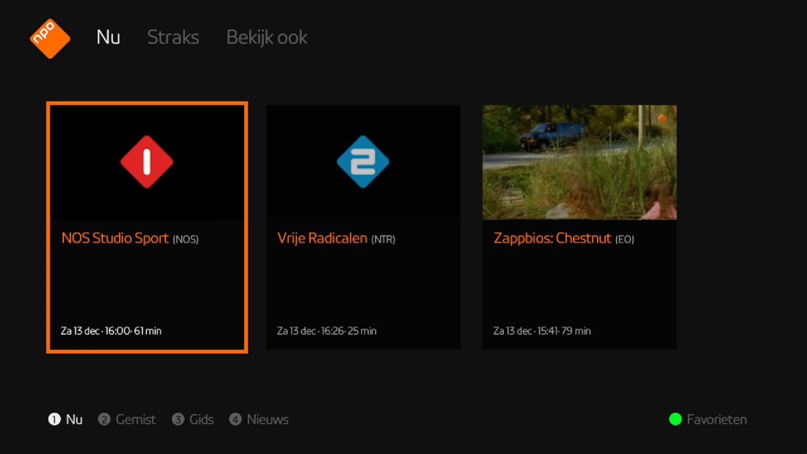

In tegenstelling tot wat je in de video ziet, werkt HBBTV met behulp van de OpenOpera browser prima. Dat was 'onkunde' aan onze kant. Het bleek dat je eerst de rode toets in moet drukken, even moet wachten tot 'aan' in beeld verschijnt en dan nogmaals de rode toets in moet drukken. Hierna verschijnt het HBBTV content. Dit wordt in tegenstelling tot normale internetpagina's wel snel weergegeven. Het was helaas te veel werk de video helemaal aan te passen, vandaar dat wij dit hier rectificeren. HBBTV werkt geweldig en in geval van de publieke omroep is dat erg handig voor 'Uitzending gemist'.
Ook maken wij in de video vermelding van 2 CI sloten. Er zitten wel 2 smartcard readers in, echter 'maar' één CI slot!

Prachtige specs maar eh . . . . het terecht negatief beoordeelde chip-batterij clone-bescherming zit me niet lekker.
I'm tired of good, I'm trying bad.
  • Beheerder
Ik heb zelf ruim 2 jaar een ET9500 gehad, daar zat een vergelijkbare batterij gevoede anti clone beveiliging in, maar die heeft nooit een storing veroorzaakt. Feit lijft dat dit een oplossing is waar je een apparaat onnodig aan risico onderwerpt waarmee een defect kan ontstaan, zonder dat hiervoor enige functionaliteit terug komt. Om die reden vind ik het persoonlijk een slechte oplossing.
