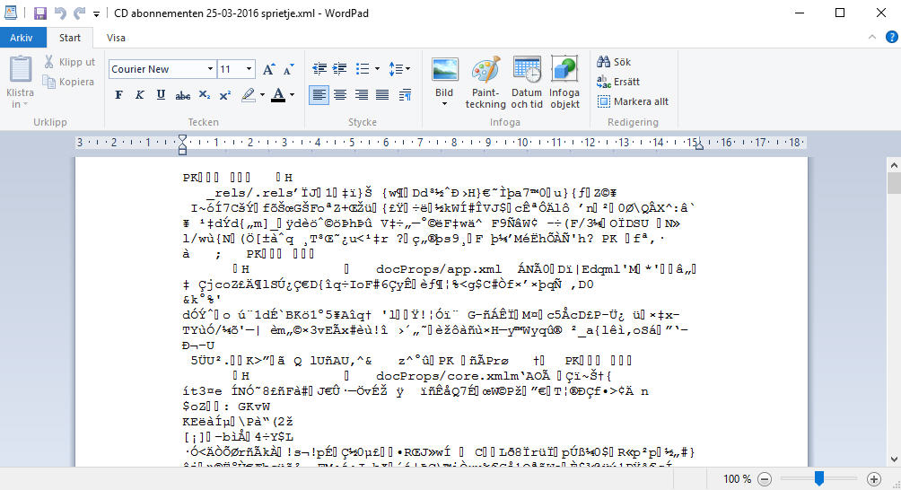

Ik krijg geen blanco bestand, maar toch kan ik er niet veel mee....

Inderdaad, met Excel wel, ik probeerde het te openen net als voorgaande lijsten met Office XML Handler en dan is het blanco.
zie hier:
