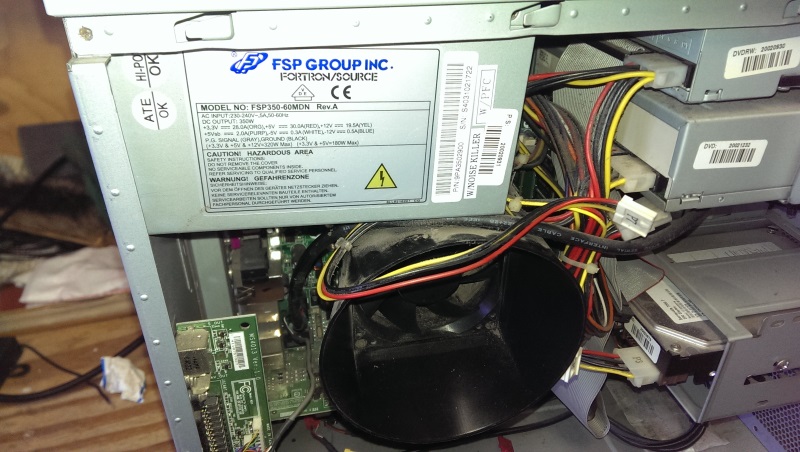

Mijn museumstukje, een Medion pc, is stuk. Na het steeds trager worden bij het aanzetten van de pc, is dat nu helemaal gestopt. Ik denk (als leek) dat de voeding stuk is. Ik heb nog een nieuwe voeding liggen en wilde deze omwisselen. Daarom heb ik de voeding losgeschroefd, echter... de plastic kap van de ventilator zit ervoor. Weet iemand hoe ik de voeding kan wisselen? Ik heb foto's toegevoegd.

kijk goed naar de afbeelding

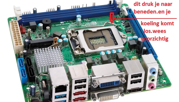

druk dit naar beneden en doe het wat opzij,dan komt de koeling los en kan je de voeding er nemen
wees voorzichtig

Die voeding is prima: Die koeler zit nokje vol stof!
Als de cpu even aan het stomen is zit die al gauw op een kritieke temperatuur.
Oververhittingsbeveiliging grijpt dan in en klokt je cpu trager in waardoor deze minder warmte genereert.
Niet in de grote zwarte kelk, maar in de vinnetjes eronder en dan vooral erop en ertussen.
Ik blaas dat spul altijd uit met een compressor (iets van 2 bar op de klok is zat)
En van dat cpu handeltje zou ik maar afblijven zolang de koeler er nog opzit!
Mooi laten zitten zou ik zeggen, er is geen reden om de cpu uit de socket te halen dat is risico nemen om niets.
De koeler heeft in de regel een eigen vergrendeling iets van een klem of is met een viertal schroeven op het koelblok rondom de cpu
vastgeschroefd. De kelk moet je er met wat handigheid zo af kunnen trekken, misschien dat er nog ergens een plastic "klikje" zit maar
het is puur een opzetstuk om de warme lucht van de cpu direct af te voeren naar het matchende rooster in de zijplaat waardoor
het niet de kans krijgt om de rest van de kast te verwarmen.

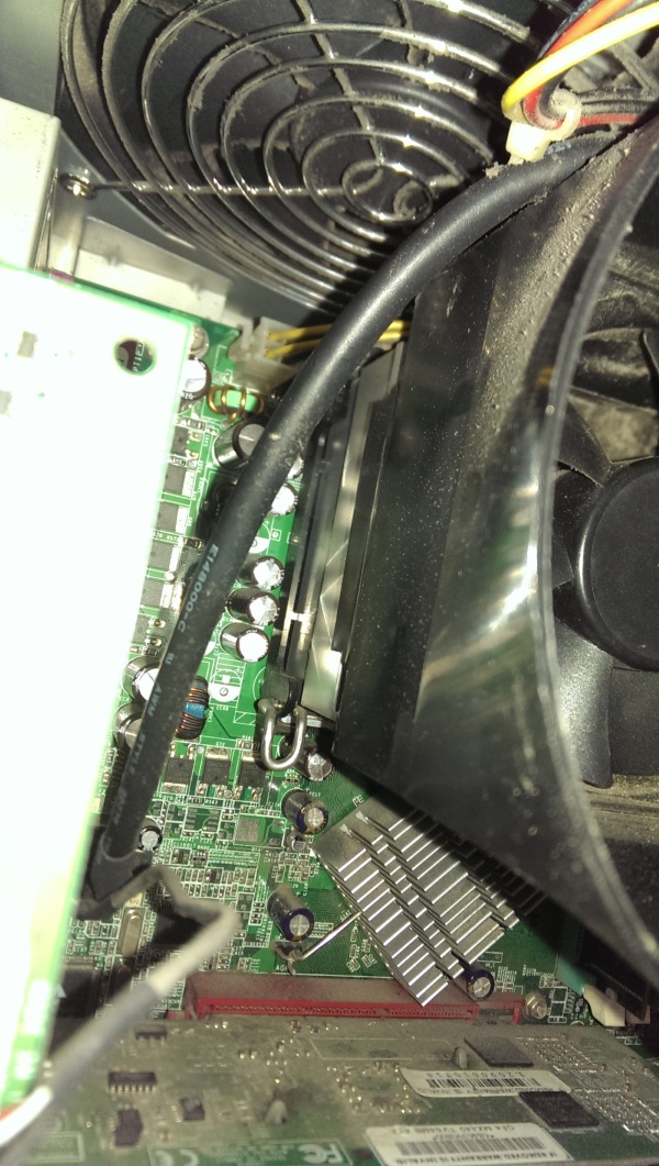

Trouwens als ik het goed zie zit die kelk met vier kruiskopjes vast aan het metalen blok.
Die zie je nu nog niet maar ik meen in elk hoekje onderin de kelk een rond cirkeltje te zien gevuld met stof... daaronder zitten ze volgensmij :)

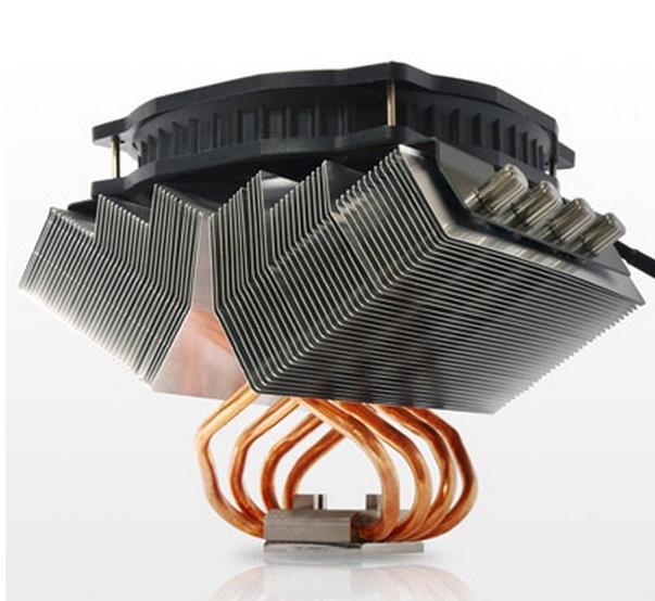

Mijn cooler.
