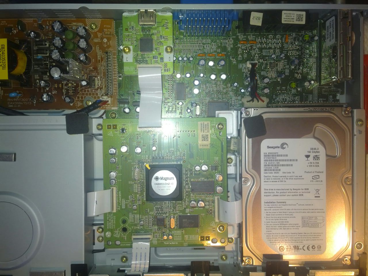

De harddiskrecorder van mijn vader heeft de geest gegeven.
De reparateur kon 'm niet meer repareren omdat het systemboard defect zou zijn en die was niet meer leverbaar.
Het gaat om een Medion Life P70003 MD84000.
Weet iemand welke het systemboard is? Is dat echt niet meer te repareren of te vervangen?

Wat is dan precies het system board? De onderste of bovenste printplaat?

Als ik naar de foto kijk zie ik daar links boven de voeding zitten en volgens mij staan er wat elko's bol de voeding, vooral die onderste die achter een koellichaam zit volgens mij.

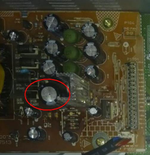

Als ik op de foto kijk zie ik een condensator in de voeding die mij niet in orde lijkt.
die zou ik eerst eens vervangen
aangepast door focus103
We hebben juist opgelet op bol staande condensatoren bij de voeding en niks gezien.
Op die foto is het denk ik eerder verkeerde lichtval. En anders, is er een manier om te weten te komen of de elco defect is?

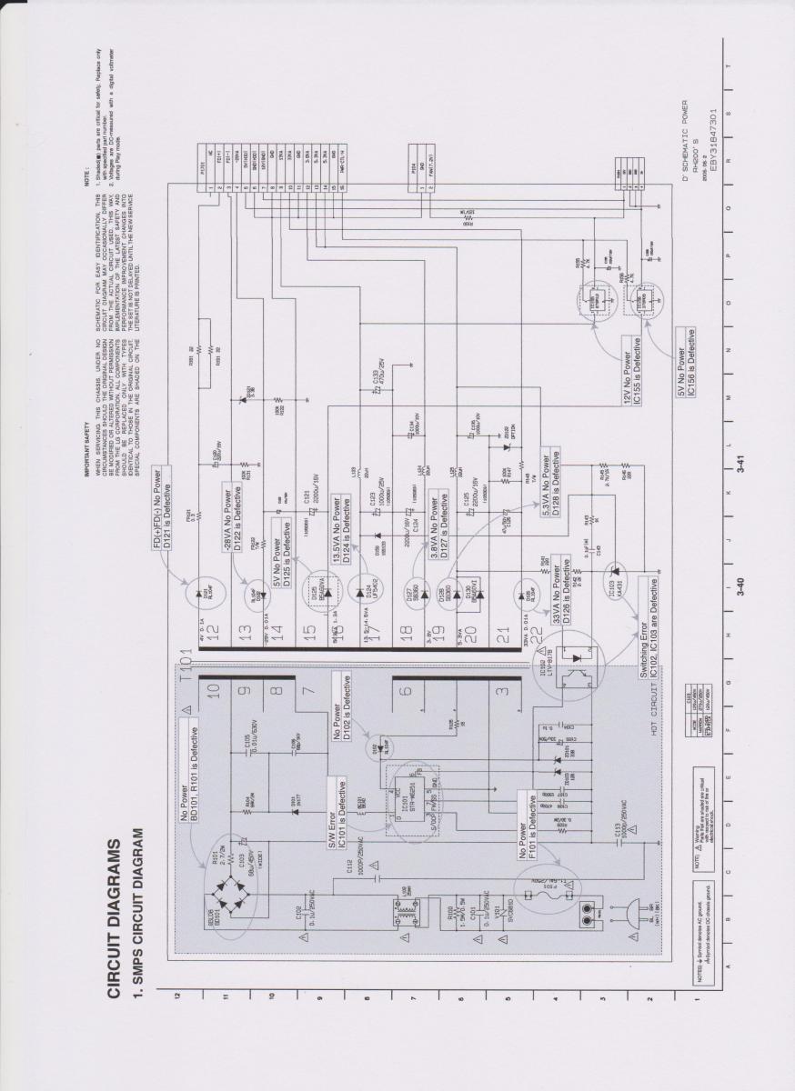

Ik heb geen ervaring met die schema's, wat kan ik daarmee?

Als je geen schema kan lezen dan wordt het een op de gok vervangen
het is zo iets als een straat in een plaats zoeken zonder kaart :grin:
Je kan de condensatoren  meten maar dan moet je wel een meter hebben die dat kan en de capaciteit en de inwendige weerstand ESR
Je kan ook ze vervangen en hopen dat dat het is
Condensatoren en andere komponenten kunnen ook defect zijn zonder dat je er aan de buitenkant iets kunt zien,dus meten  is weten,gokken kost alleen maar geld.

Ik begrijp schema's wel in de zin dat ik dat ooit op school geleerd heb en een jaartje op een (helaas) niet afgemaakt cursus voor zendamateur.
Dus kan de diverse componenten wel onderscheiden op de tekening maar hoe je storingzoekend te werk gaat, dat weet ik niet.

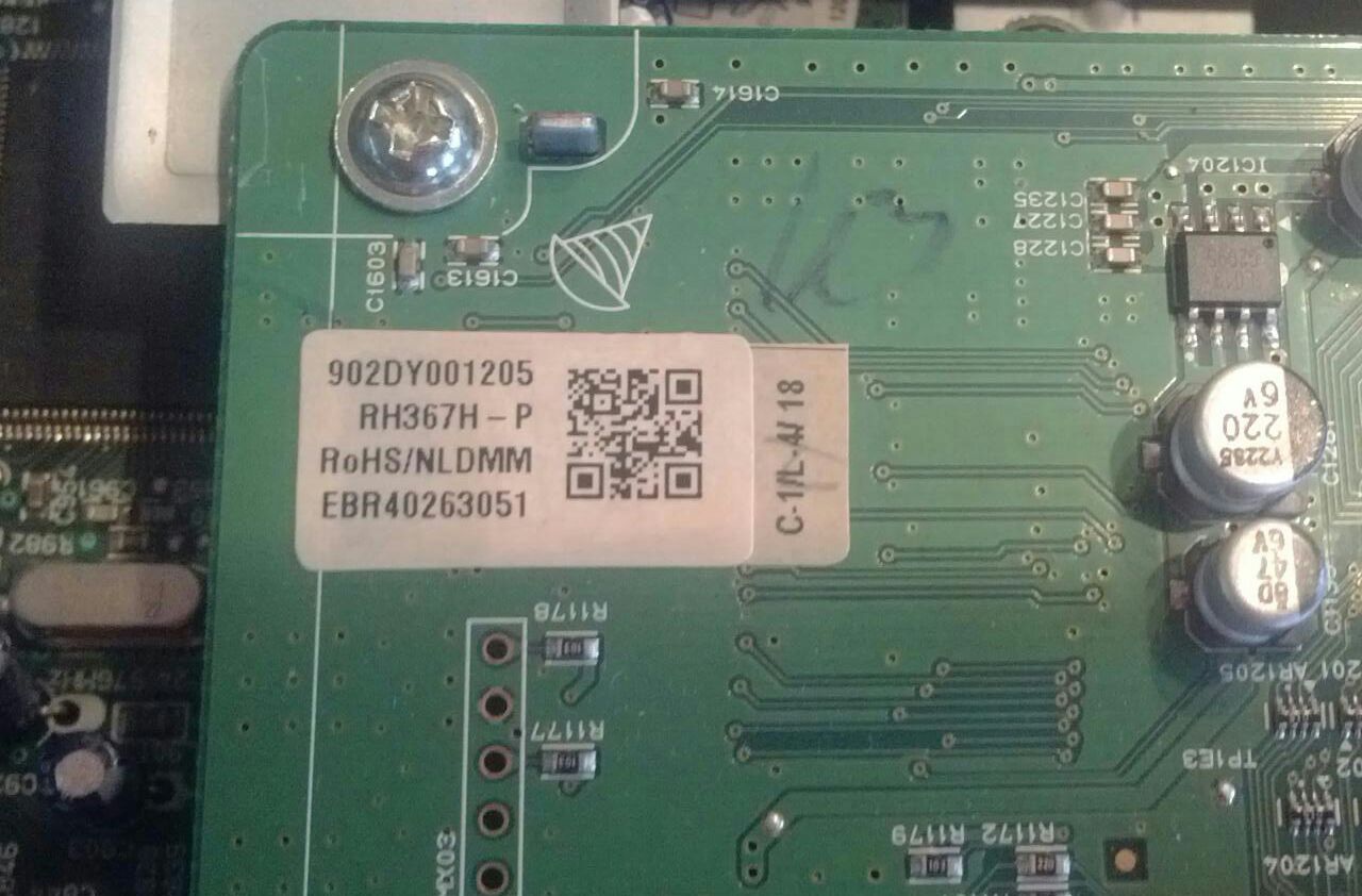

Het feit dat hier al gezien is dat het inwendig een LG apparaat is, kan ik misschien in die richting wel wat.

Van alle secundaire (condensatoren)in het gedeelte 12 t/m 22 kunnen er div. de oorzaak zijn    dat het app.niet werkt,dus je zult toch moeten meten ,zomaar lukraak vervangen heeft geen zin.
Met een multie-meter kun je alleen zien of de spanning klopt die aangegeven word op het schema.
