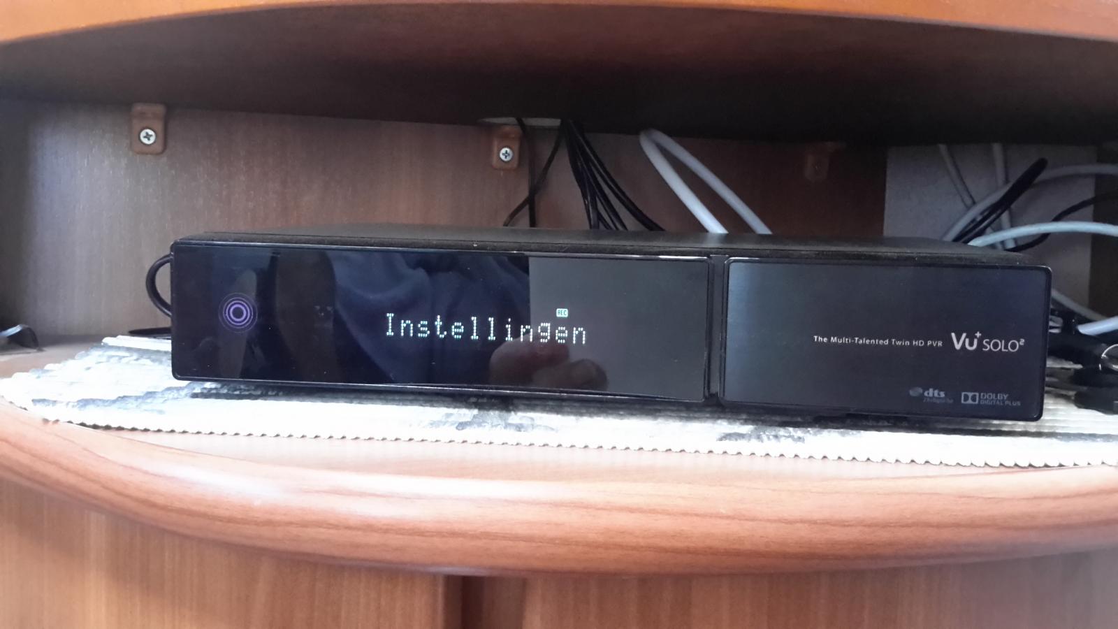

Heb vorige week een gebruikte Solo2 gekocht. Alles werkt, maar de display is erg zwak. Is er ergens een helderheidsregeling voorzien ? Of is het display bijna einde leven.
Bij vroegere FM radio's en video's had je dat ook dat na een paar jaar die displays weinig licht geven.
En is ergens de productie datum af te lezen. Dat zou ook een hint kunnen zijn.

Ja, OK ik was nogal rap. Op de Solo2 is het wel degelijk Openpli4.0 en na lang zoeken stond er iets van een regeling in de manual. Dat had ik niet meteen door omdat er als kop alleen "instelling voor Display" stond, en niet Front Display. Nu heb ik die display bij-geregeld, zowel in bedrijf als in Standby, maar het is slechts een beetje beter. Dus ik blijf erbij dat het display bijna "einde leven" moet zijn, en ik op zoek moet naar een vervang-display.

Tja, het is moeilijk om op afstand te beoordelen hoe groot de lichtsterkte van de display is.
Natuurlijk kan een display na verloop van tijd minder lichtsterk worden maar om nu gelijk te vermoeden dat die nu bijna 'einde leven' moet zijn lijkt me toch wat aangetrokken.
Zelf heb ik daarover nog nooit iets gelezen en de SOLO2 is nog niet zo lang in de handel dat je al over een generieke slijtage mag spreken.
Heb je de SOLO2 niet in bedrijf gezien toen jij die kocht en is het jou toen niet opgevallen?
Of jij er iets aan hebt weet ik niet maar ik heb even een foto toegevoegd waarop de display staat bij maximale weergave en daglicht, wellicht heb je nu wat vergelijkingsmateriaal.

ik heb niets qua lichtsterkte gemeten toen ik de solo2 uitgepakt heb, maar dit soort displays (die al Jaren gebruikt worden in A V apparatuur) gaan generiek nagenoeg niets achteruit qua helderheid.
kies maar eens een andere VFD skin ervoor

Als je de plastic front open maakt en de printplaat die de display bevat eruit neemt, dan zit meestal er een plastic foliefilter voor het display en dan in de plasticfront zit ook nog een gekleurd venster... dit alles neemt lichtintensiteit weg!
Ik heb al meermaals de folie die gekleeft is op de display weg genomen en de zaak terug geassembleerd.
Meestal volstaat de ingreep om terug voldoende licht te hebben van de display.
Zelfs bij nieuwe toestellen heb ik dit al gedaan, met resultaat dat de displayhelderheid op minimum kon staan!

Nee ik krijg het niet zo helder als bij Jürgen. Bedankt hiervoor. Het staat nu op maximum, en als je heel goed kijkt bij daglicht in huis, is het juist leesbaar. Maar eigenlijk hoort het niet.
