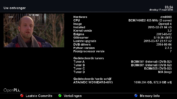

systeem tools vind je in de map appllicatie dan groene toets ga dan naar extension
en douwnload daar systeem tools
als dat gedaan is ga je terug uit het menu
druk nu blauw toets en ga naar systeem tools en druk ok
dan ga je naar de regel menu systeem information tools druk ok en dan naar cpu infor..

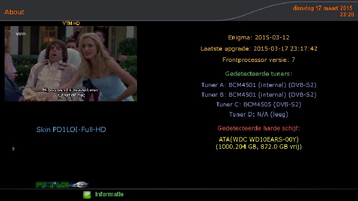

staat toch ook onder menu informatie uw ontvanger

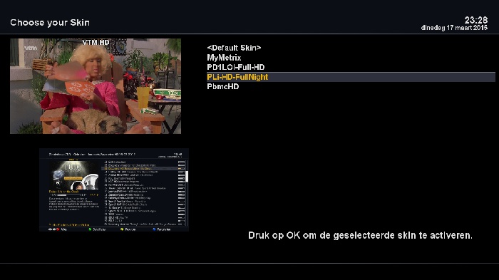

hangt van de skin af die je hebt
met deze versie al niet

met deze versie wel
