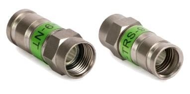

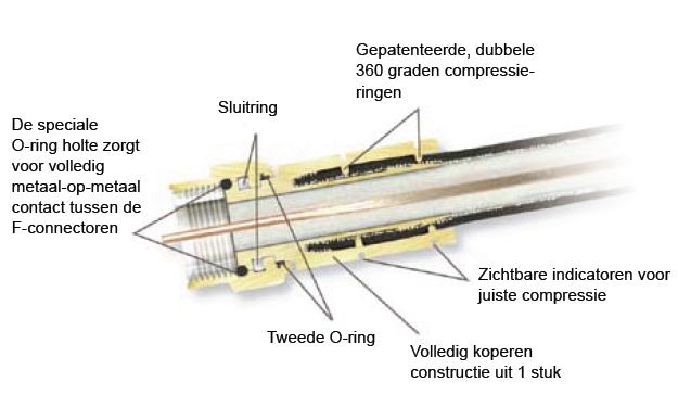

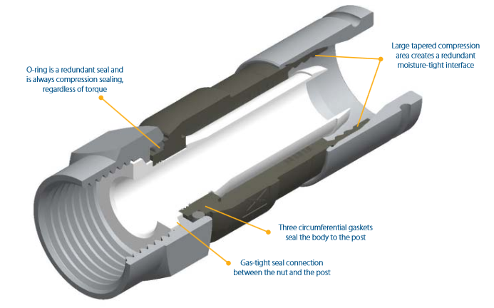

Gast catw Geplaatst: 16 april 2015 Geplaatst: 16 april 2015 (aangepast) Voor de compressie F-connectoren zou ik de PTC nemen, de PPC zijn ook wel goed maar ietsje minder dan de anderen. De eerst is de PPC doorsnede tweede de PTC connector de derde is de PPC connector en nog een PTC doorsnede. 16 april 2015 aangepast door catw

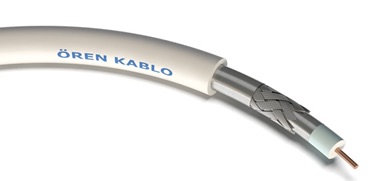

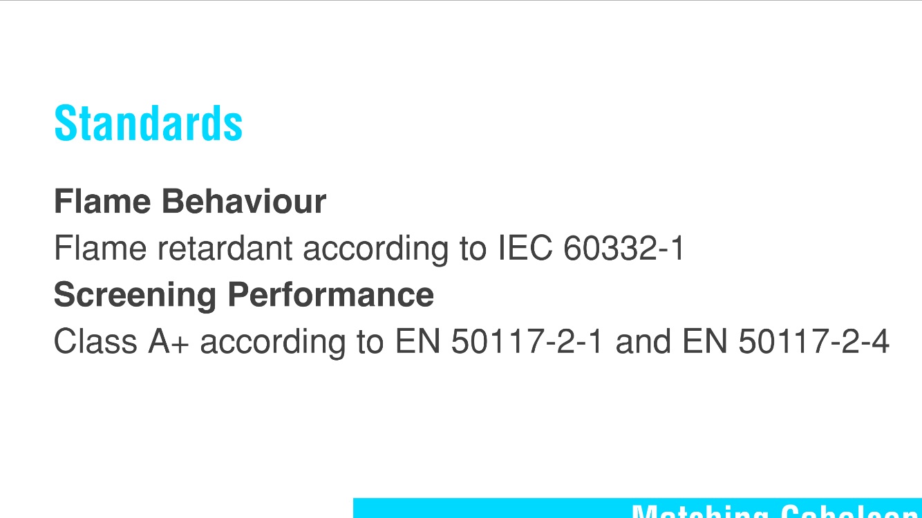

Eronuc Geplaatst: 21 april 2015 Geplaatst: 21 april 2015 Ik zou ook nog eens kijken naar de specificaties van de ören HD113 kabel, die wordt in duitsland veelvuldig gebruikt bij mega installaties. Naast dat deze kabel buiten gebruikt kan worden is er zelfs een brandveilig certificaat aanwezig. Daarnaast heeft deze coax ook een kabelkeur certificaat. Het zou me dan exht niet verbazen dat deze kabel stuk beter is dan de TS9.
Sprietje Geplaatst: 21 april 2015 Geplaatst: 21 april 2015 (aangepast) Och, het ontloopt elkaar maar weinig. Ook de Ören HD 113 is een uitstekende kabel. De verliezen zijn vergelijkbaar, de afscherming is een fractie beter maar allemaal vallen ze ruim boven de 4G-norm.Dit zijn de specificaties: http://www.orenkablo.com/eng/KoaksiyelHD_113.asp?id=6De specs van de Hirschmann 9 TS vindt je in de bijlage.Het kabelkeur certificaat wil niets zeggen voor satellietontvangst.De kabelverliezen worden maar gemeten tot 862MHz en mogen dan maximaal 27dB zijn. Bij satellietgebruik ga je tot 2150MHz en wil je eigenlijk ook niet meer verlies hebben dan 31dB. Bij 862MHz zit je dan op ongeveer 17,4dB verlies, een heel verschil met de kabelkeurspecificaties.Bij een CAI-installatie worden geen voedingsspanningen gebruikt om lnb's en diseqc-switches te voeden. Daarom is het bij het kabelkeurmerk toegestaan om coaxkabel te gebruiken met verkopert ijzerdraad (CCS). Dit is bij satellietontvangst totaal ongewens, zeker als de kabels wat langer zijn want dan schakelen de diseqc-switches en lnb's niet goed meer. DatasheetCOAX9wit.pdf 21 april 2015 aangepast door Sprietje

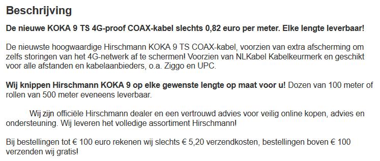

Eduard07 Geplaatst: 6 juni 2015 Geplaatst: 6 juni 2015 Je wilt toch niet te veel betalen? Inclusief die €5,20 verzendkosten scheelt dat maar €3,35. Het wordt wel de moeite waard als je veel meer meters neemt dan die luttele 15 of 20. Vu+ Duo2 + PLi 4.0 + Fuba DAA110 + Stab 120Vu+Solo2 + Fuba DAA 850 + multifeed met 2 twin Alps + 1 quattro Alps + 1 twin MTI + PLi 4.0
