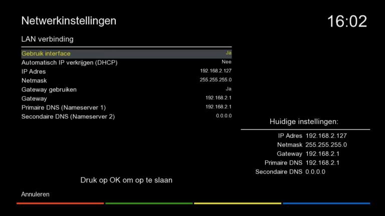

Beide SOLO2 zijn rechtstreeks op een switch Netgear GS 208, dus een Gigabit switch aangesloten dus dat zou het probleem niet mogen zijn.
@Tonski
Via het Menu kan ik toch niets instellen m.b.t. IPv4 of 6.
Zie mijn bijgevoegde instellingen.
Verzeker je er ook van dat er geen ander apparaat is dat verbinding probeert te maken op dat ip adres.
Het beste is je router een dhcp bereik van 192.168.2.100 t/m 200 te geven. Alle vaste ip's wijs je toe buiten die range.
