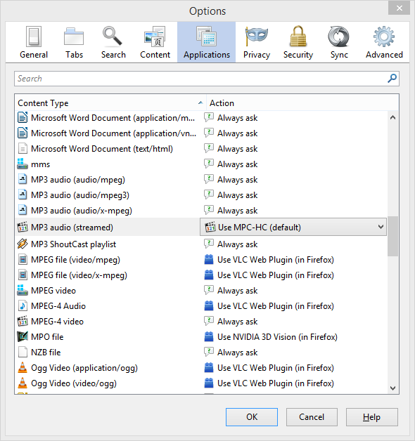

die m3u file koppelen aan een player zoals vlc of media player classic en dan zou je hem moeten zien.
Ik ben geen chrome gebruiker, dus ik heb even geen pas klaar antwoord hoe je die m3u file kan laten openen met een player.
Zo heb ik het geregeld in firefox:

Als je zoals Wiz adviseert b.v. VLC Player installeert dan moet je de m3u file inderdaad aan VLC koppelen.
Dit kun je uitvoeren door met de rechter muis op een m3u bestand te klikken en te kiezen voor Openen met...
Kies nu voor VLC en zet die op standaard.
Als je daarna met OpenWebif weer een m3u file aanmaakt wordt automatisch de VLC Player geopend en de stream afgespeeld.
Het op de 3mu file klikken zou niet nodig moeten zijn om de VLC op te laten starten.
