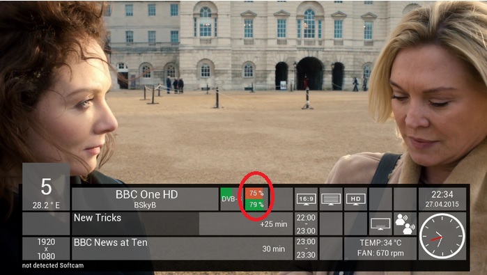

Simpele vraag: Wat betekenen deze twee getallen?  Iets met signaalsterkte oid... maar wat stelt het nu voor?. Enfin: Dit is de UK footprint die je in Zoetermeer kan ontvangen met een Multytenne

Bovenste is signal level, onderste Automatic Gain Level. Idealiter heb je de bovenste zo hoog mogelijk, en de onderste zo laag mogelijk.

Dat wordt erg lastig aangezien de waarden staan in cellen die tegen elkaar aan liggen.

niet de lokatie van die cel, maar de waarde in de cel!

ik kijk er niet meer naar, heb altijd beeld en het is daarenboven ook geen geijkte waarde, gewoon een indicatie!

hangt ook af van image tot image.Heeft soms totaal andere betekenis van die waarden.
Toch raar dan, want 99% van de gebruikers hebben voor de onderste een waarde van rond de 75-85% staan.
Lijkt erop dat de AGC waarde inverted zou moeten worden ... dus hoe hoger hoe beter?
80% betekent dan in werkelijkheid maar 20% AGC sturing .... wat vrij vertaald geeft dat er voldoende signaal is en het ingangssignaal  maar weinig moet worden bijgeregeld om de juiste signaal voor verwerking te verkrijgen.
Voor mijzelf is, net als bij Tonski, de bovenste waarde belangrijker voor een goed beeld.
Hoe hoger de SNR hoe minder last je hebt van onderliggende (lagere) signalen (ruis).
Maar of de waarden die je ziet op jouw ontvanger een goed beeld reflecteren is altijd een vraag.

Inderdaad Tonski, voor wat het waard is.
Heb hier jouw kanaal op een VU+ Duo met een 19/23 kopje op een 80cm disk in de randstad weer heel andere getallen (82/93).

men weet dat het geen meetinstrument is, dus niet dat ik iets anders beweerde dan ik heb beeld en meer hoef ik niet te weten
indien je wel een veel hogere waarde hebt dan is dat ook gunstiger voor de momenten dat je slecht weer hebt
