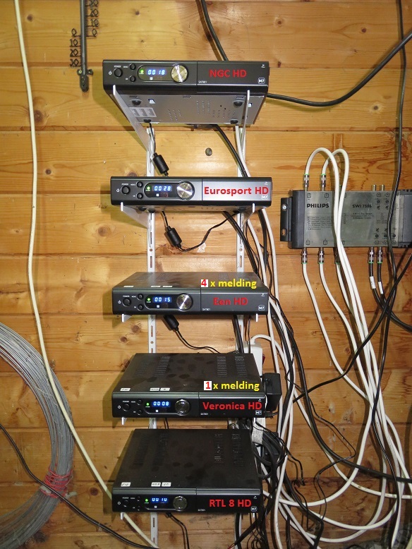

Kan het een warmte probleem zijn.?
Als je -bijvoorbeeld- de 5 decoders gestapeld opgesteld hebt staan krijgen de bovenste decoders de warmte van de onderliggende decoders.
Ga anders eens voor jezelf na welke decoders last hebben van de melding en welke plaats ze innemen in de opstelling van de decoders.

Het antennehuisje wordt aktief gekoeld wat nodig is door de oude modulatoren die nogal warm worden.
De ontvangers zijn inderdaad gestapeld maar met behoorlijke tussenruimtes.
Goede tip van je om eens bij te houden welke ontvangers hier last van hebben.

Ik heb het nu wat beter in kaart gebracht. (Zie afbeelding voor de opstelling)
Het zijn 2 verschillende ontvangers die deze melding hebben gegeven.
De kaart v.d. 3e ontvanger had ik gemerkt en na 4 meldingen met de bovenste ontvanger gewisseld.
Op 27-04 kreeg ik weer de melding maar nu op de 4e ontvanger, dus de kaart is nu uit te sluiten.
Warmte probleem zou kunnen maar er zit genoeg ruimte tussen en voelen niet te warm aan.
We wachten wel af op de volgende melding !
Straks moeten er nog 8 ontvangers gewisseld worden als de SD zenders uit de lucht gaan.
Hopenlijk ben ik er dan uit wat de klacht is en of de M7 SAT801 stabiel genoeg is in deze CAI.
De bedrading is nog wat rommelig maar wordt na de omschakeling wat netter gemonteerd.

De houten want waar de M7801 decoders tegen aan staan, ligt die op het zuiden in de volle zon.?
Als dat zo is kan het plaatselijk behoorlijk warm worden en kan de elektronica er last van krijgen.
Verder zou ik de voeding van de decoder 4 x melding -Een HD- verwisselen met de voeding van een decoder zonder de melding.
Verplaatst de melding zich naar de decoder welke eerst geen melding had dan heb je het lek boven water.
De houten wand staat op het noorden waarachter boompartijen.
Zou de volgende stap kunnen zijn als het zich weer voordoet.
