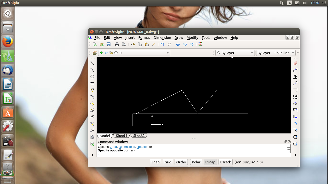

Ik heb vandaag Draftsight weer geïnstalleerd en heb en merkwaardig verschijnsel.
Als ik een muisbeweging maak en stop, dan gaat het pijltje na langzaam maar
gestaag een stukje verder.
Of ik trek een lijn van links naar rechts, ook hier geldt dan wanneer ik stop met de lijn
het pijltje nog even doorgaat dus ook de lijn langer wordt.
Iemand?

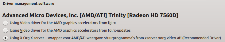

Zou de driver roet in het eten gooien of de extra modules die zijn geladen?
Ook na een herinstallatie geeft de pointer nasleep...
Hier de drivers;
En hier de modules volgens de tut.
$ sudo dpkg --add-architecture i386
$ sudo apt-get install libuuid1:i386 libice6:i386 libsm6:i386 libxt6:i386 libaudio2:i386 libgtk2.0-0:i386 libcanberra-gtk-module:i386 libcanberra-gtk0:i386 libglu1-mesa:i386
ik zou het op de drivers steken...
Als je de grafische drivers bedoelt, de vorige installatie ging plat toen
ik wisselde van driver. Dus dit is het laatste wat ik zou proberen en dan
zeker niet op de "vooravond" van een nieuwe werkweek.
Maar misschien bedoelde je de modules?
