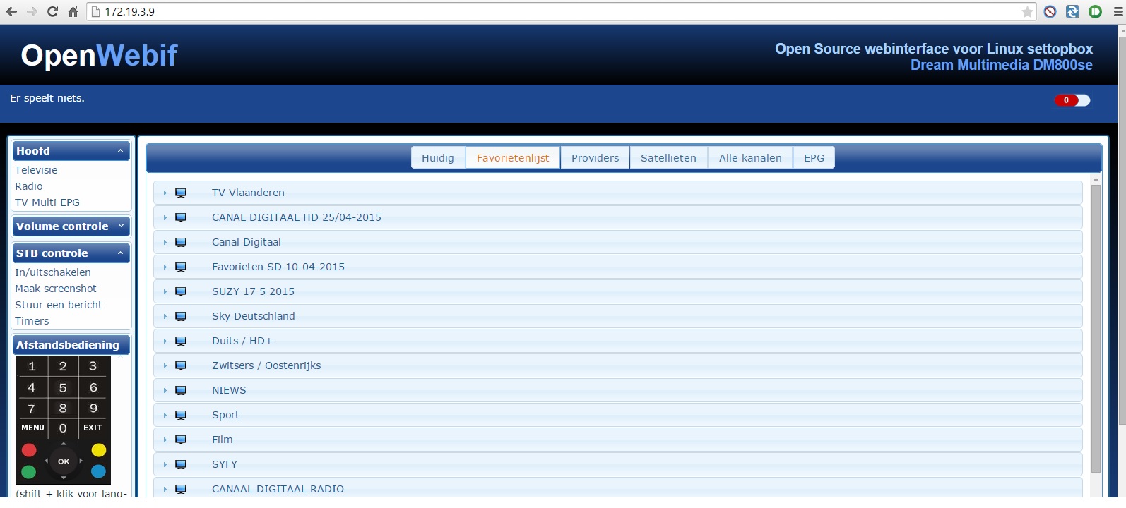

geef eens enkel het IP adres in
klik effe op de afbeelding

Deze pagina is niet beschikbaar...

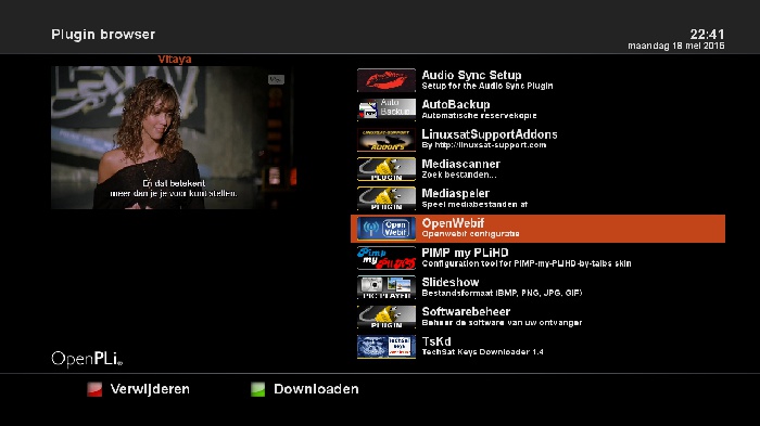

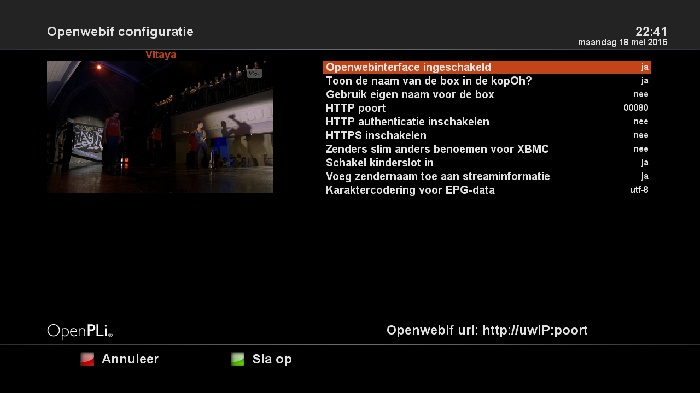

heb je een beveiliger op je pc staan
hoe staan je instellingen
kijk effe bij apllicatie
