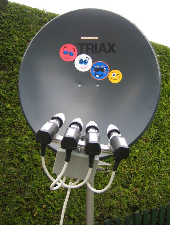

Hier dan mijn knutselwerk.

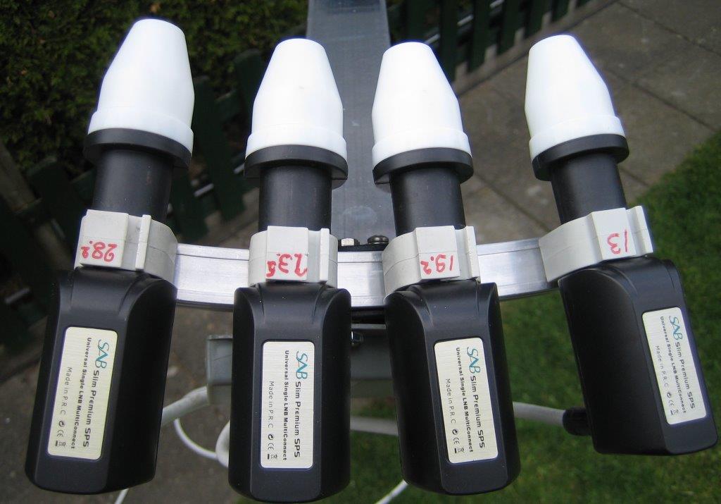

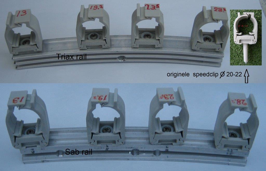

Vandaag heb ik mijn campingschotel Triax 64 verbetert. Had eerst de Sab rail met speetclips voor de lnb's maar deze verdraaide steeds met het afstellen van de skew.

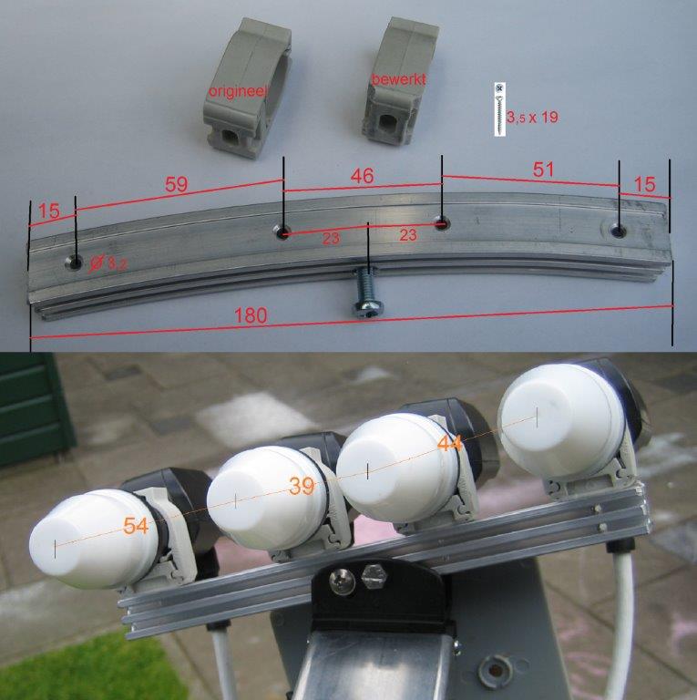

Nu de Triax rail, deze heeft een brede groef aan de bovenkant waar de speetclips voor aan te passen zijn, zodat ze niet meer verdraaien tijdens het afstellen van de skew.

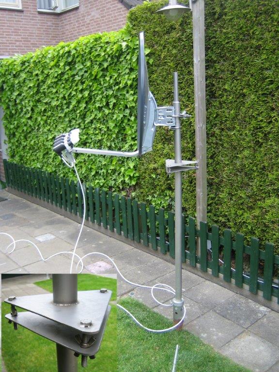

De mast staat met een schroefhuls in de grond en is voorzien van een mogelijkheid om het bovenste gedeelte zuiver waterpas te stellen.
Hier zit weer een klem op die de schotel draagt tijdens het uitrichten.
Daar ik alleen in Nederland op vakantie ga voldoet deze opstelling aan mijn behoefte om mijn favoriete programma's te kunnen kijken.

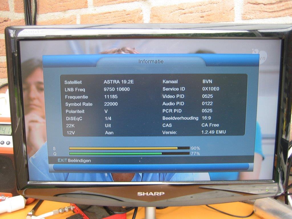

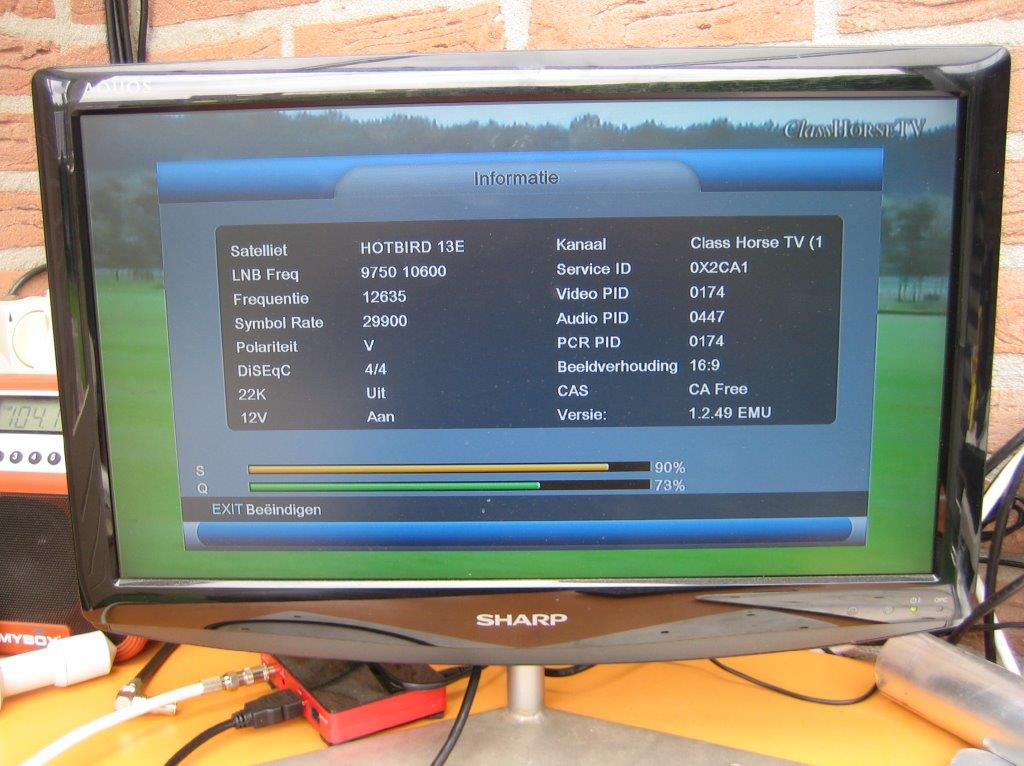

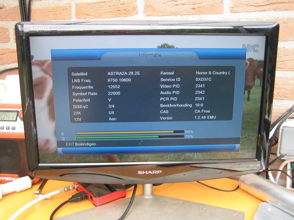

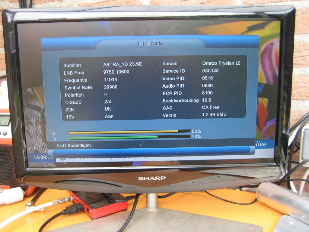

Nu hier dan het resultaat,

Wat een geniale oplossing met die mast zo, en een goed idee met die clips.

Je hebt de overtollige lengte van de rail afgezaagd zoals ik dat op de foto zie. Tja, dan is het ook meteen een stuk netter en compacter.
Maar foto's roepen bij mij ook meteen vragen op.
Ik zie dat de lnb's allemaal zo ver mogelijk naar de schotel toe geplaatst zijn. Gaf dat het beste resultaat?
Verder zie ik dat de rail best schuin staat. Voor midden Nederland (Utrecht) zou die 10,2 graden schuin moeten staan. Ik krijg te indruk dat dat 12,5 graad is. Klopt dat? Als ik de maten op de foto even gebruik van 54+39+44=137mm, dan zou de kop van de Hotbird-lnb 24mm lager moeten staan dan de kop van de Astra 28,2.

Wat de lnb's betreft, deze kunnen 6mm naar achter maar geeft geen beter signaal.
Dat de rail zo schuin staat heb ik met een 12mm spie na gekeken en dit klopt.
Zou dit komen omdat Satlex uitgaat van het midden punt tussen 13 en 28.2 ik heb de lnb houder midden tussen 19,2 en 23,5.
Heeft de hoogte van de lnb houder nog invloed op de schuinte?

De evaluatie staat op 31 ingesteld, lager word het signaal slechter.

Ja de hoogte waarop de lnb's staan heeft zeker invloed op de elevatie van de shotel die je in moet stellen. Maar daar hoef jij je geen zorgen over te maken.

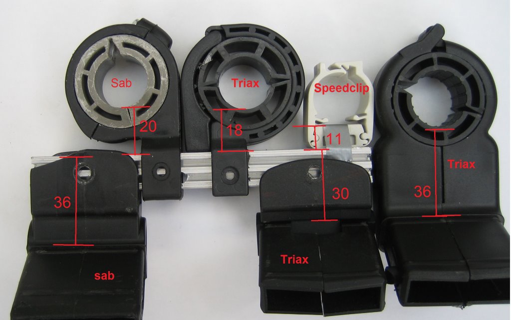

De Triax-rail behoort officieel zo gemonteerd te worden dat het bevestigingsgat in het midden in de bovenste groef hoort te zitten. Dat is allemaal leuk voor Denemarken waar de schotel vandaan komt maar bij ons kan de rail dan niet schuin genoeg. Daarom moeten we hem in Nederland wel ondersteboven monteren. Daardoor komt de rail 6mm hoger. Die speedclips zijn 11mm hoog, de Triax-houders 18mm, een verschil van 7mm maar omdat de rail hoger staat, is het verschil nog maar 1mm. Helemaal in orde dus.
Verder is de elevatieaanduiding op de schotel klem maar een indicatie. Die kan makkelijk 1,5 graad afwijken.
Voor de aangegeven locatie geeft Satlex 9,87 graden schuin aan. Hierbij komt de positionering van de lnb's toch wel heel ver overeen met jou opstelling. Ik denk dat als je de rail 2,5 graden minder schuin zet, je op de buitenste lnb's nog wat meer signaal gaat krijgen.
