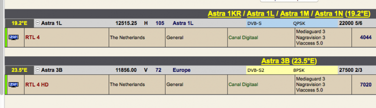

CDS/M7 heeft recent de nieuwe viaccess orca codering er bij geplaatst en die maakt gebruikt van lange ecm's en het lijkt er op dat CCcam 2.3.0 daar op crasht maar alleen als de codering wordt aangesproken en dit heeft niks met CS te maken of het delen van een kaart.
De oplossing is dus CCcam 2.2.1 gebruiken of een goede prio met een ignore er in voor deze codering.

Heel viaccess blokkeren betekend ook dat je alle zenders die in viaccess uitzenden niet meer kunt zien. Dus misschien is het handiger alleen de juiste provider idents te blokkeren.. ;)
