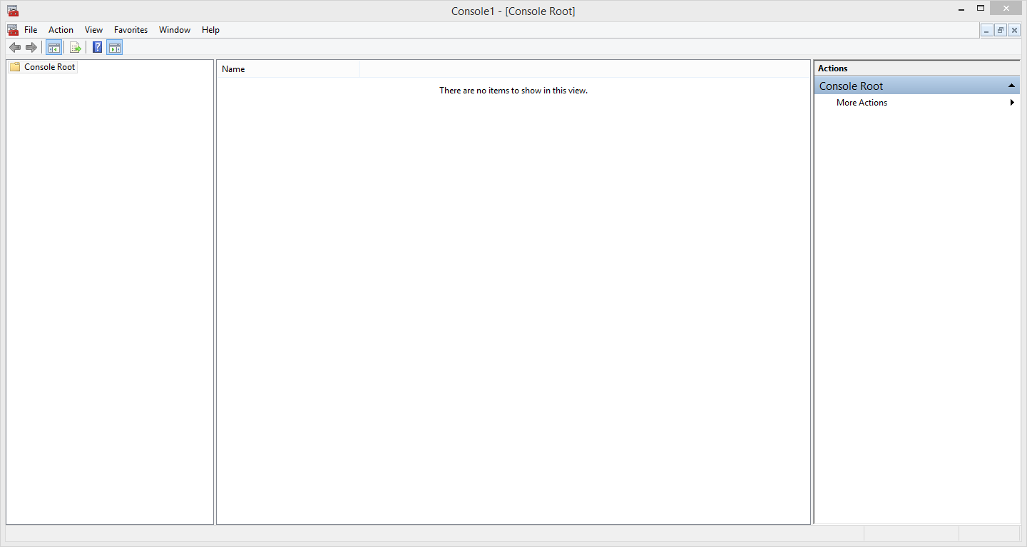

in windows staan ze in de registry. Je doet start, run en dan tik je mmc:

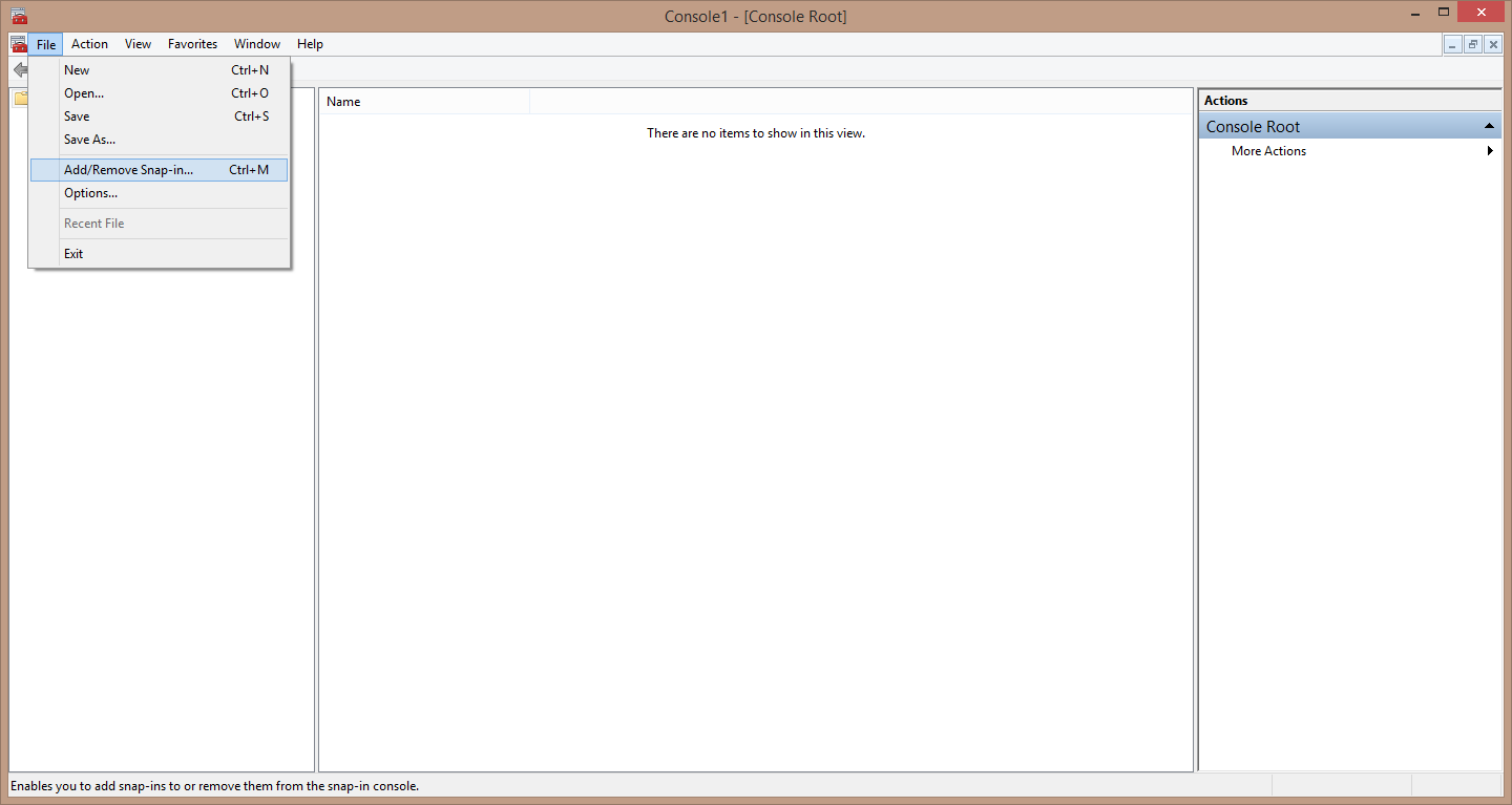

file menu, add plugin:

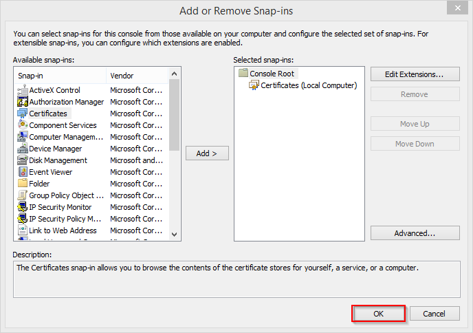

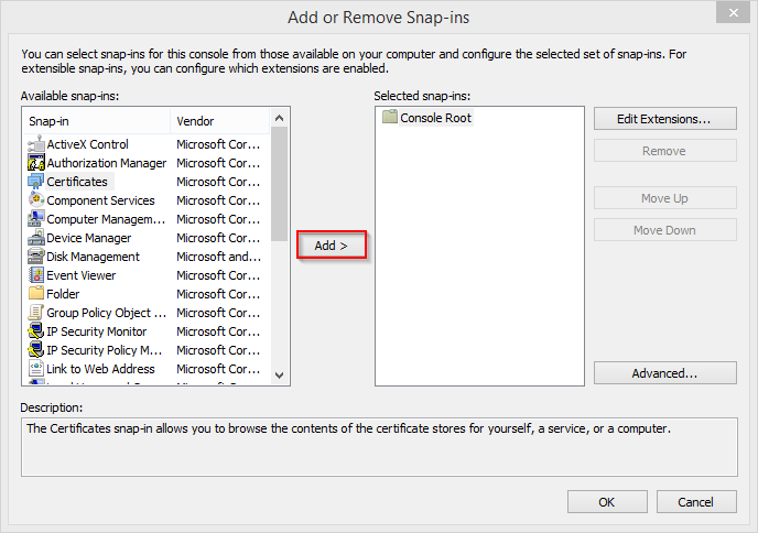

Dan krijg je dit:
Selekteer certificates en klik op de add button:

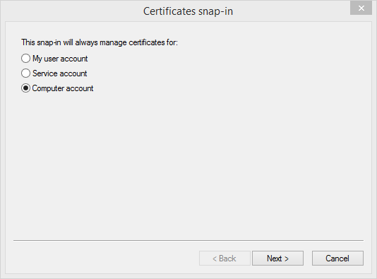

Selecteer de computer account:
Klik op ok:

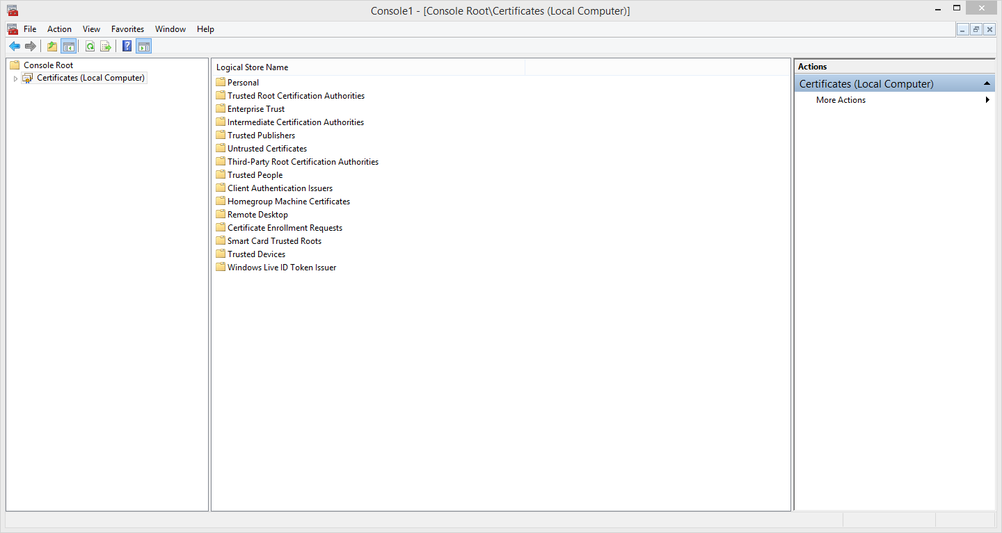

klik op certificates (local computer):
2015-06-28 17_33_02-Console1 - Console Root_Certificates (Local Computer).png

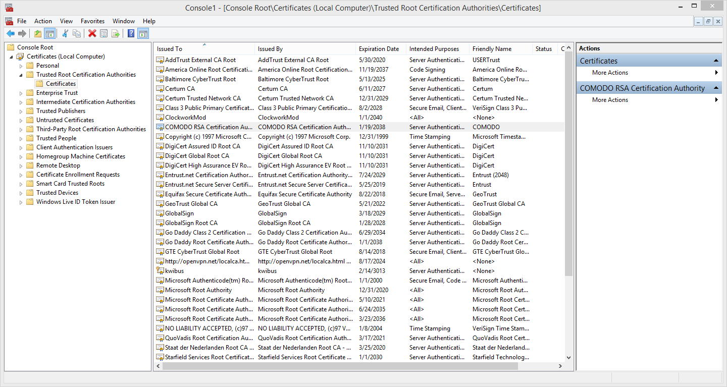

klik de certifcates open en browse naar de gewenste:
2015-06-28 17_35_09-Console1 - Console Root_Certificates (Local Computer)_Trusted Root Certificatio.png

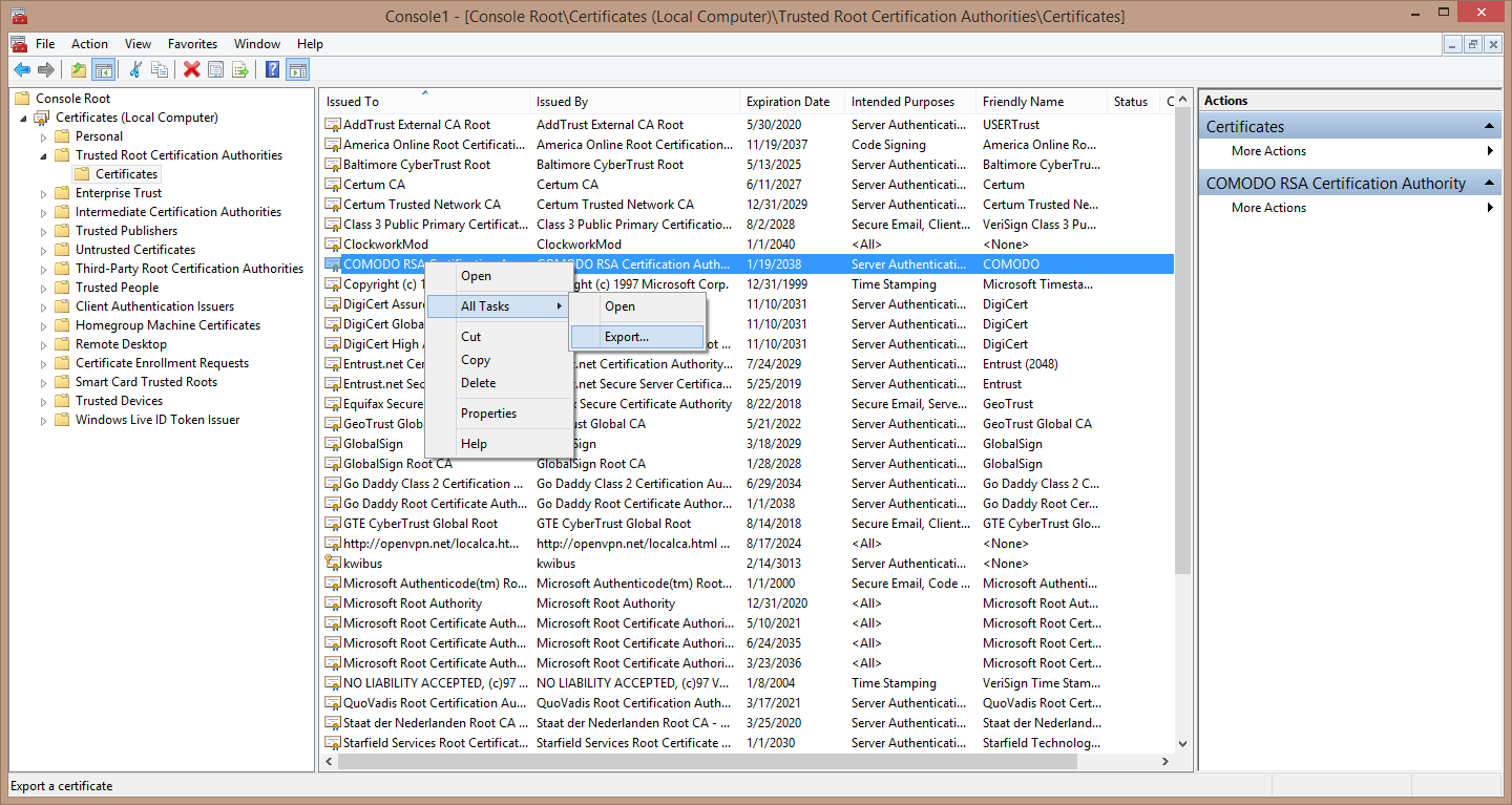

klik met de rechtermuis toets op een certificate wat je wilt overhevelen naar linux:
2015-06-28 17_36_50-Console1 - Console Root_Certificates (Local Computer)_Trusted Root Certificatio.png

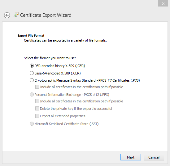

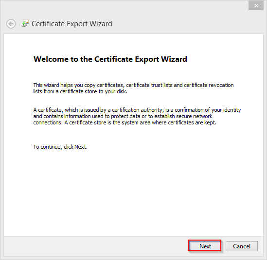

Nu start de export wizard:
Kies voor der encoded binary:

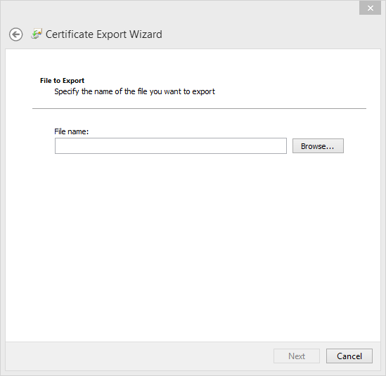

Kies een filenaam en locatie:
en klaar :)
