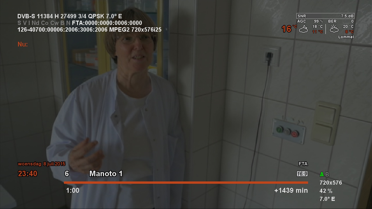

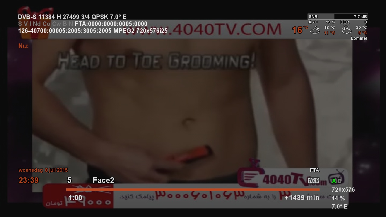

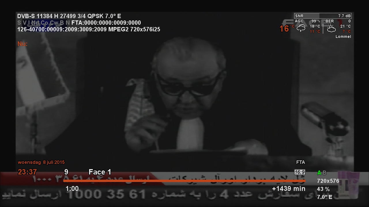

zo heb het nu nogmaals bekeken en ik heb wel beeld op die zenders  op 7°E
mijn schotel wat verdraaid en beeld

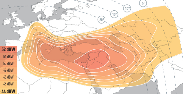

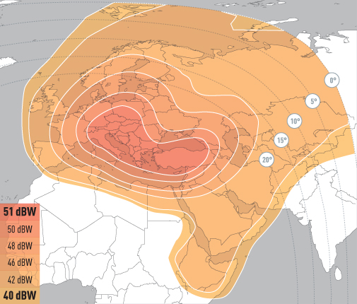

Officiële footprints van Eutelsat:
Eutelsat 7A, Europa B beam:
Eutelsat 7B, Europa B beam:
Dus gunstiger voor Irak zelf, maar ongunstiger voor Nederland.

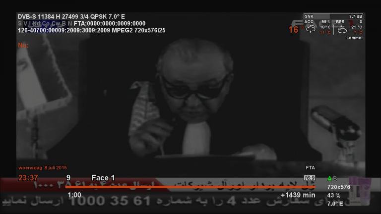

Zonet een blindscan op de 7°E gedaan. Deze zitten wel degelijk op 11386 H 27500 maar nu met veel minder ontvangst.
Ik heb wel beeld op deze zenders maar dan met veel blokken. Ontvangst met een deltastar 90 cm. Met een 150 cm zal je wel een stabiel beeld hebben. Schijnbaar sinds enkele dagen overgeschakeld naar de Europa B beam die voor ons niet zo interessant meer is.

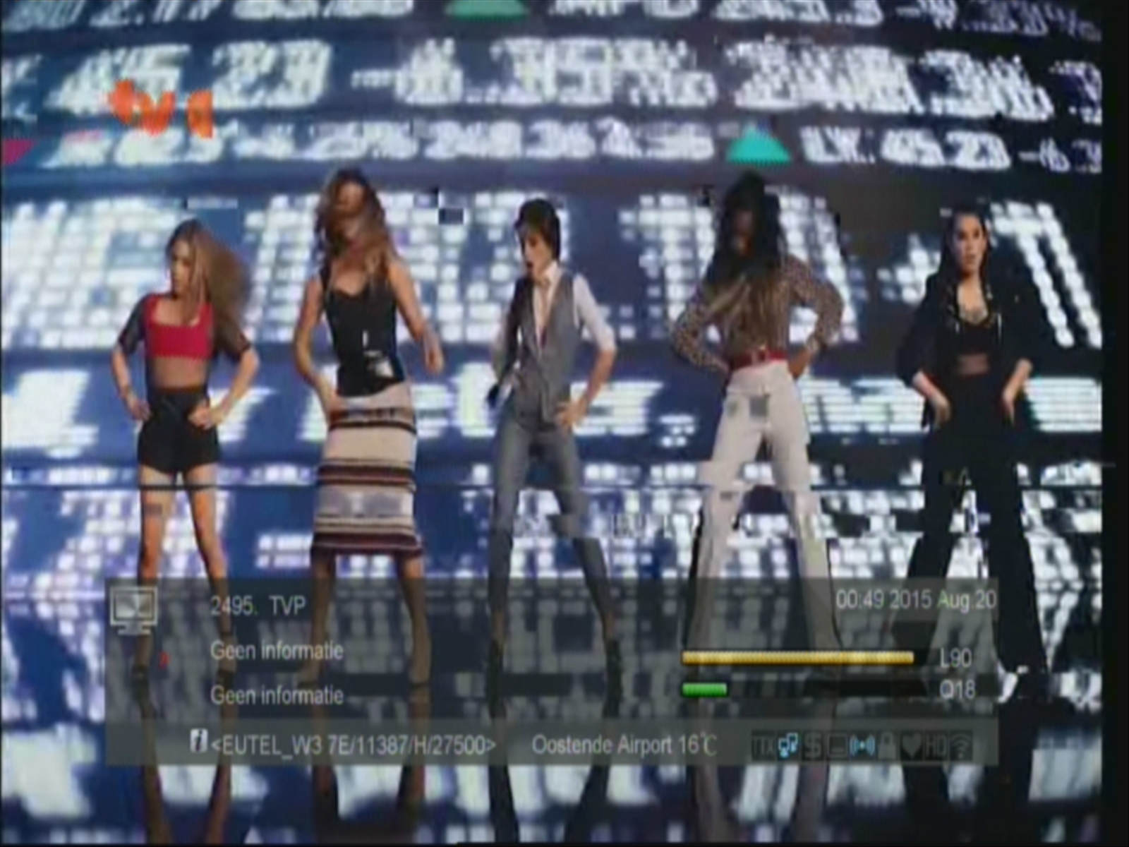

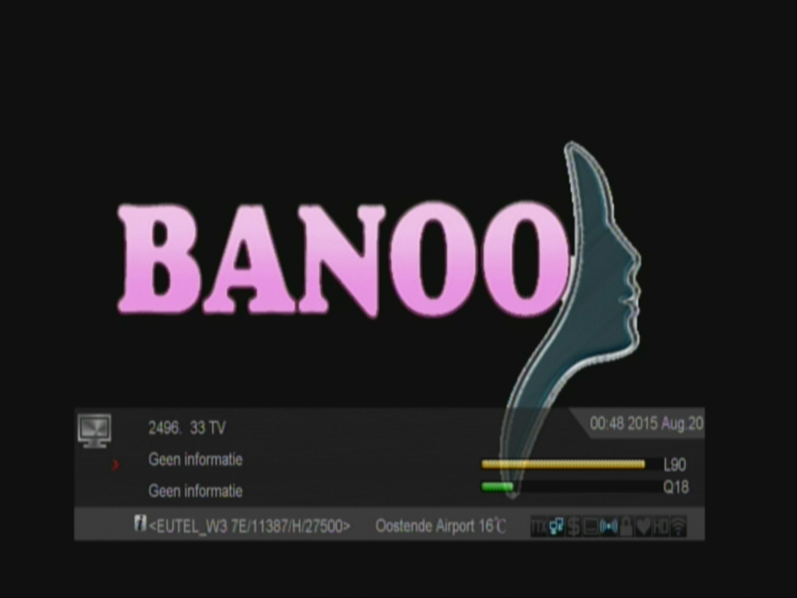

Deze avond terug te ontvangen op 7°E met een maximum E85 schotel en Inverto black ultra LNB,
het pakket op 11387 H 27500 3/4, signaal 90% de kwaliteit maar 18% met soms blokken in het beeld.
