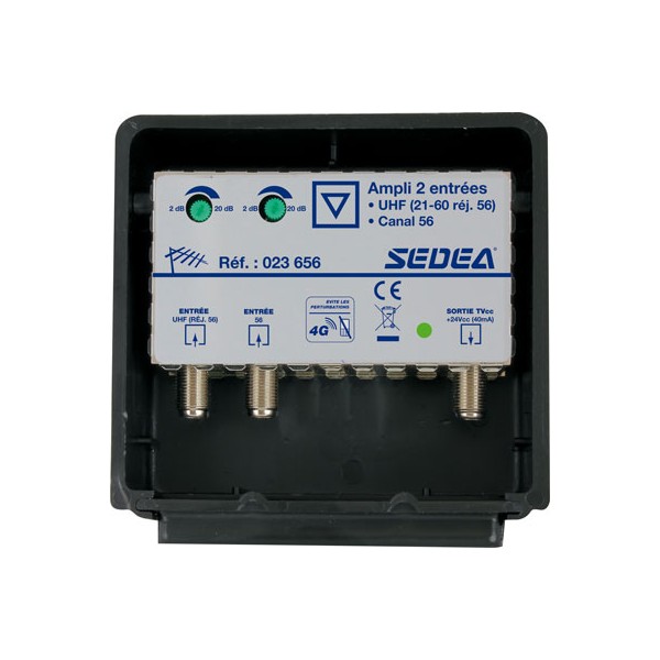

astro iris Geplaatst: 1 augustus 2015 Auteur Geplaatst: 1 augustus 2015 (aangepast) Gevonden op de site van Sedea, maar denk dat dit een versterker is en geen koppelfilter. 1 augustus 2015 aangepast door astro iris
