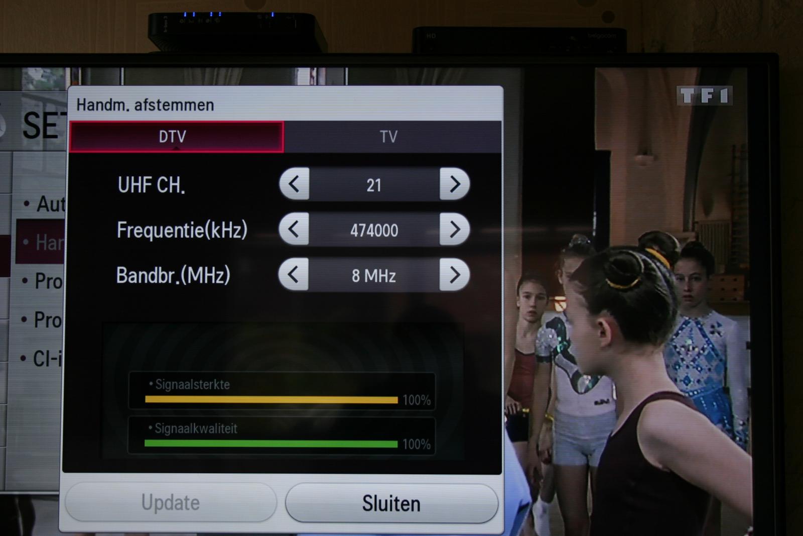

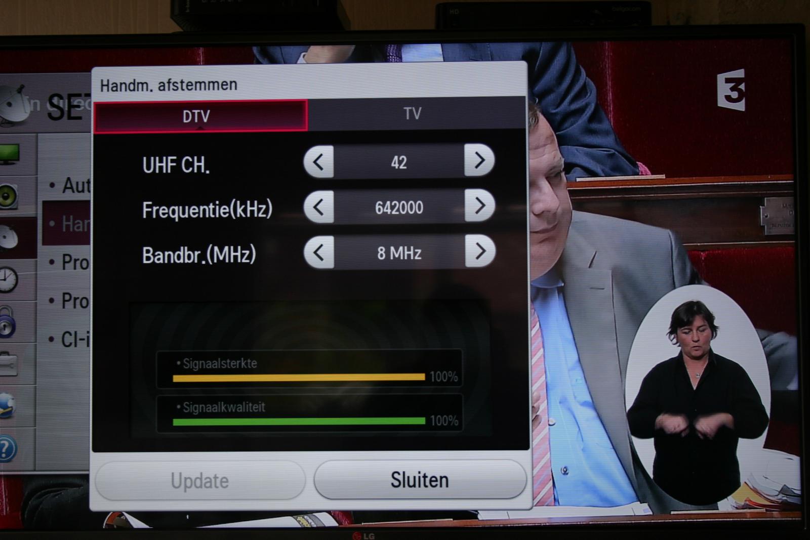

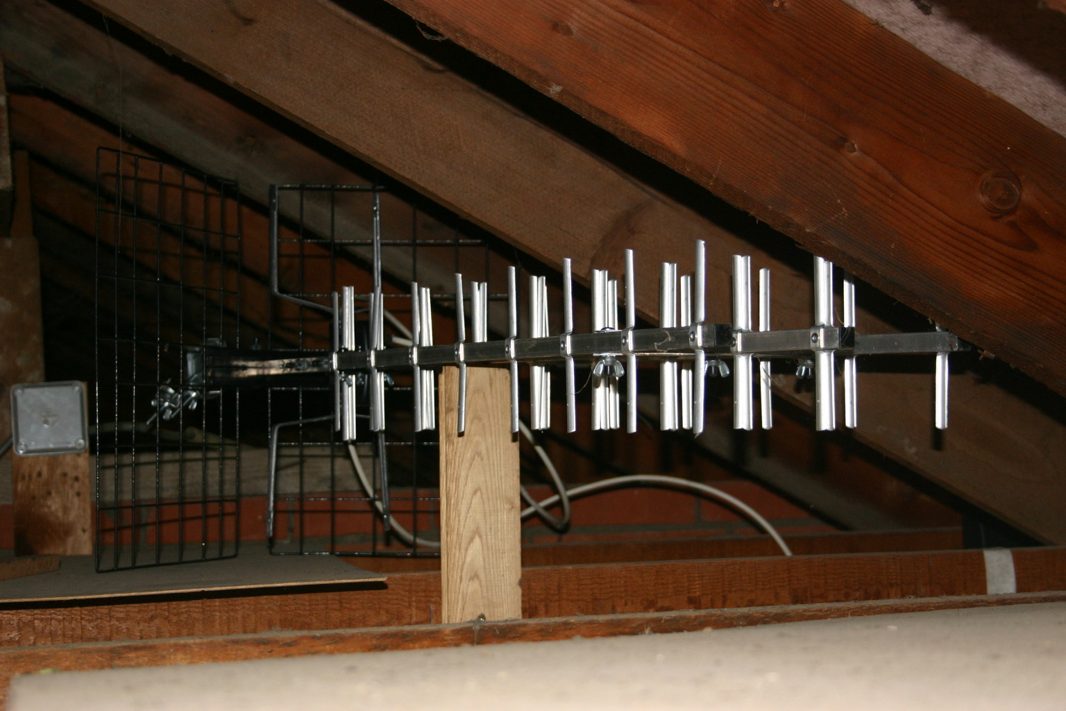

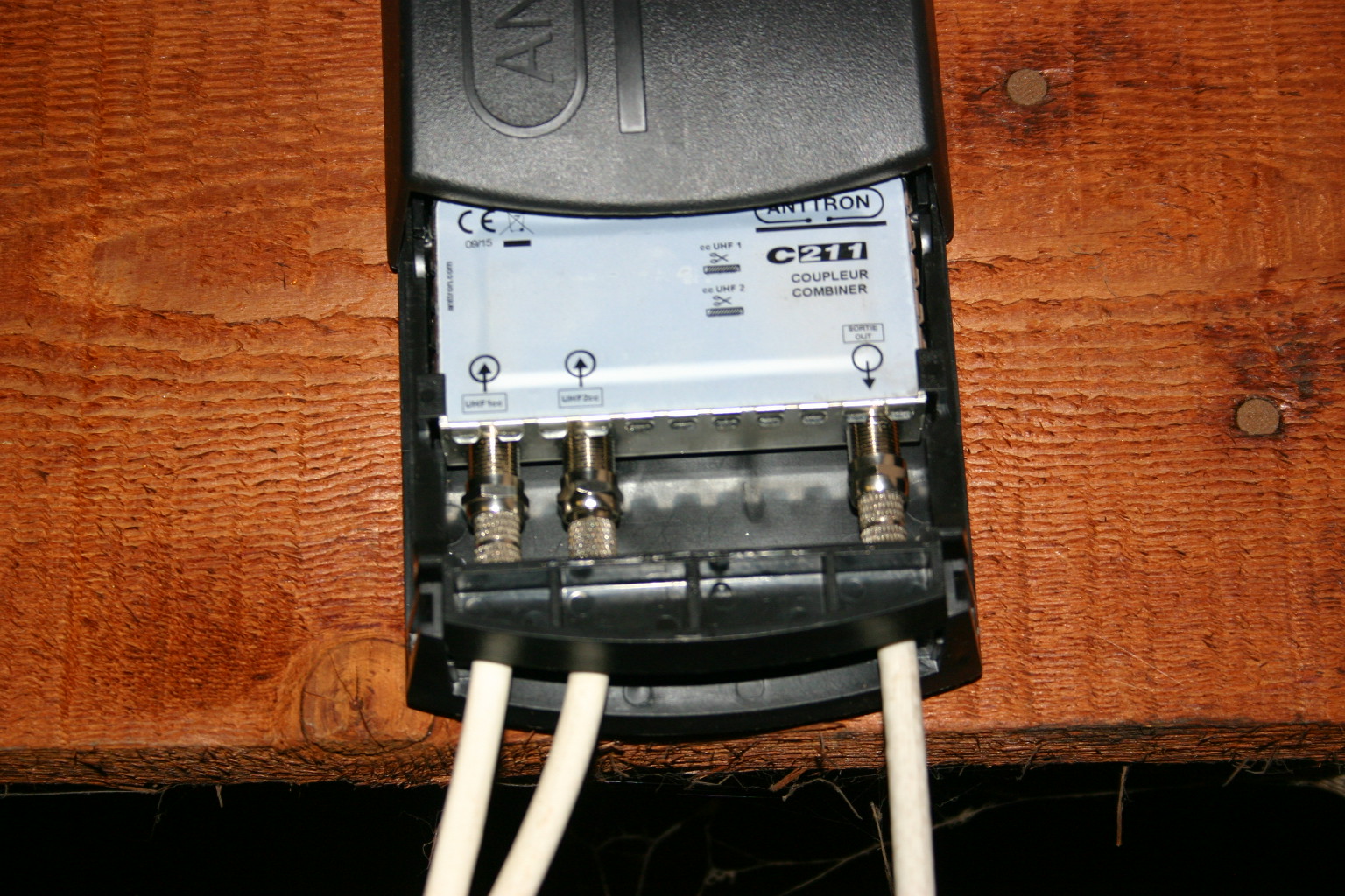

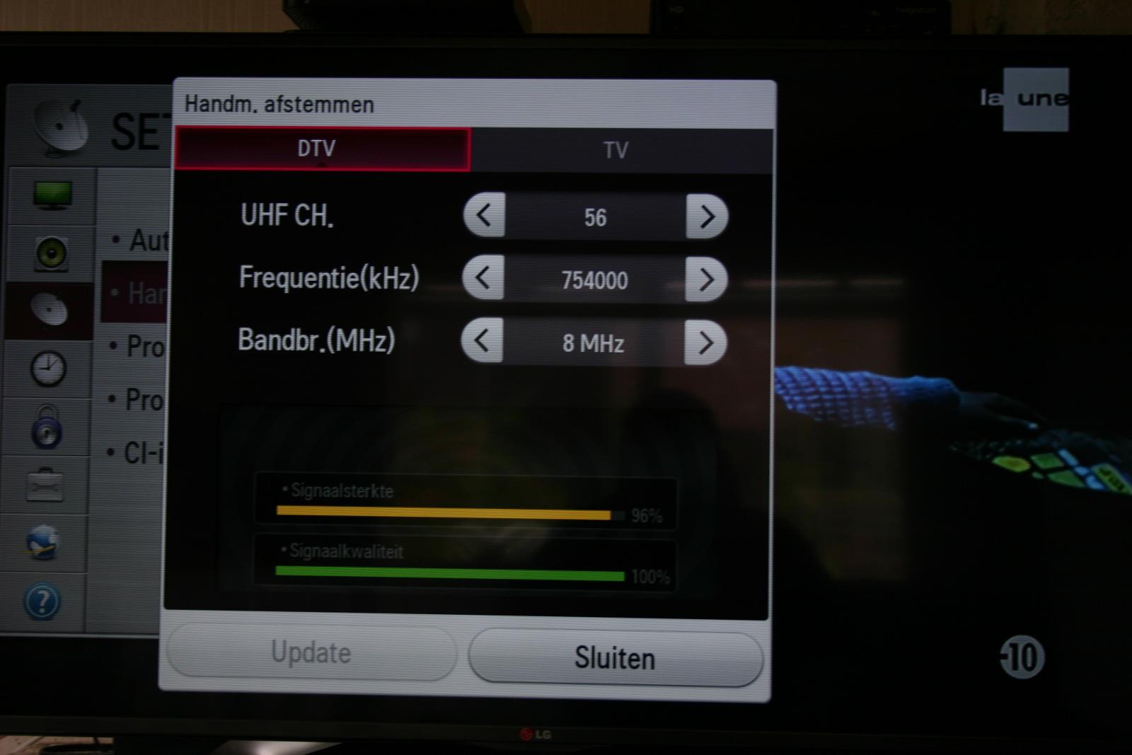

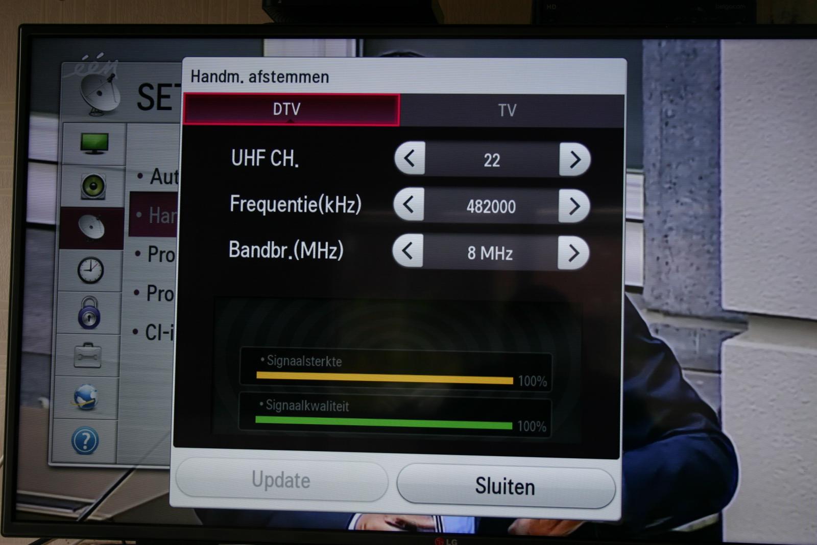

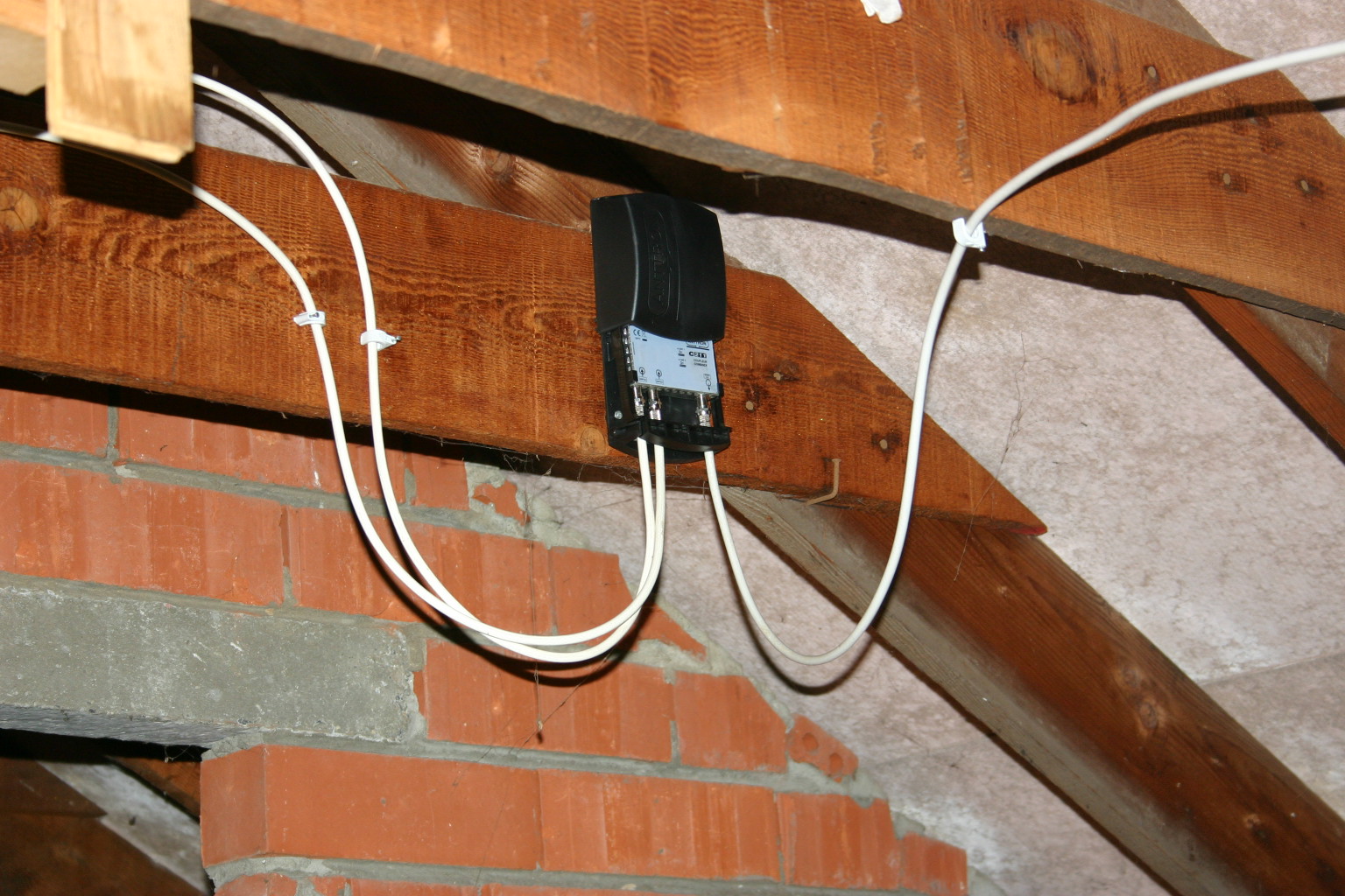

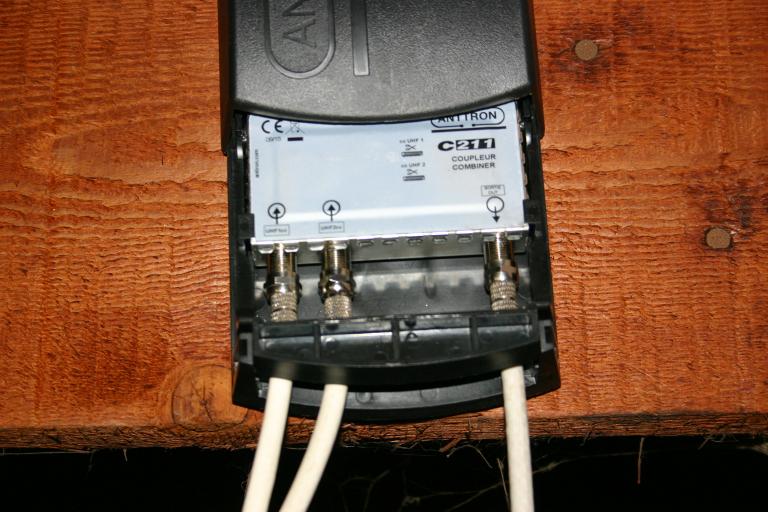

Is even stil geweest rond dit item, maar de laatste dagen heb ik de draad terug opgepakt. Ik gebruik dus 2 Metronic DVB-T antennen, één gericht op Mont Cats en één op Tournai. Omdat de hoek tussen de twee te groot was moest ik telkenmale de antennen in tv veranderen. Nu heb ik van mijn vriend Crazy Sat een coupleur (koppeling) kunnen bekomen om even te testen of die zou werken. Het zijn dus 2 Metronic DVB-T antennen met ingebouwde versterker en bijgeleverde voedingen, Door de koppeling  (twee maal UHF ingang en één tv uitgang), hoefde ik dus maar één tv aansluiting meer. De vraag was natuurlijk wat het verlies zou zijn op mijn signaal en of deze koppeling overweg kan met 2 versterkers gevoed door 1 voeding, bleek algauw dat dit laatste geen probleem was, ook het verlies valt uitstekend mee, alle Franse DVB-T kanalen 21-25-27-42-45 en 52 geven een nagenoeg 100% signaal sterkte, sluit ik de coax aan zonder koppeling, dan is er een te verwaarlozen verlies van 1%. Het kanaal 56 van Tournai  komt binnen met een signaalsterkte van 96%, hier is geen verlies merkbaar en het VRT kanaal 22 komt zonder verlies met achterkant antenne Tournai binnen ook met 100%.Gezien de antennen binnen op zolder staan, kan ik gemakkelijk alles testen en eventueel verplaatsen. Eerst dacht ik dat antennen te dicht van elkaar stonden en er dus reflectie signaal was, heb ik ze verder uit mekaar geplaatst, maar resultaat was zelfs iets minder, dus nu staan ze terug op oorspronkelijke plaats. Hierbij enkele sfeerbeeldjes van de werkzaamheden en resultaten

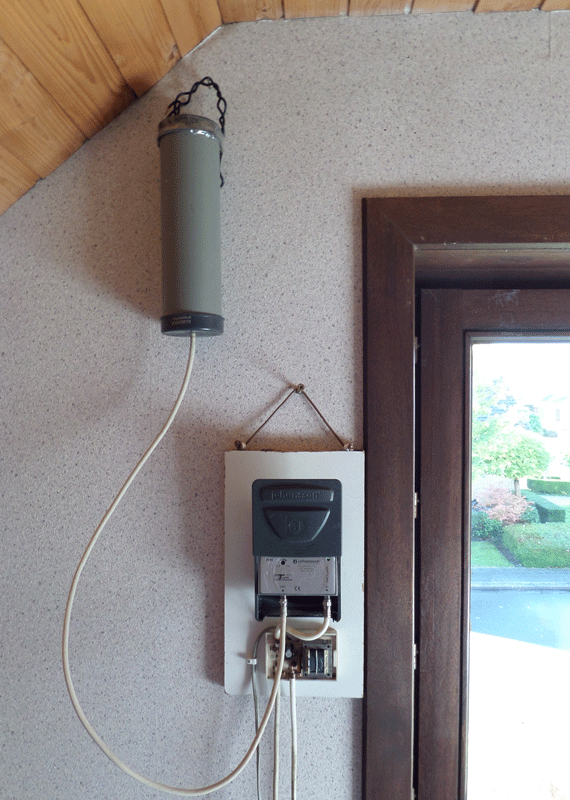

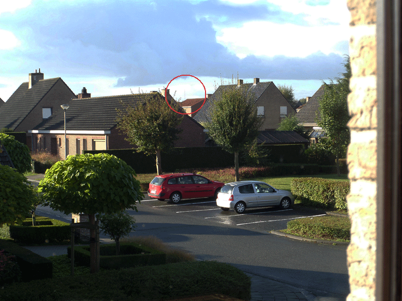

Ik woon op een tiental kilometers oostelijk van Astro Iris en ik zie vanuit het zolderraam de zendmest van Mont des Cats .

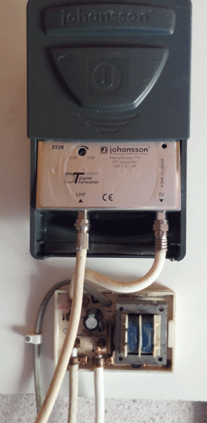

Persoonlijk heb ik gekozen voor een gewone bierblikantenne als antenne , zowel voor de zendmasten van Mont des Cats , Bouvigny , Doornik en Egem. Met de ronde bierblikken is de ontvangst van alle kanten mogelijk en ben je niet gebonden op het uitrichten van antennes.

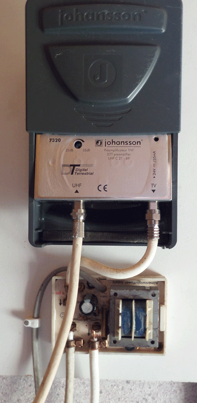

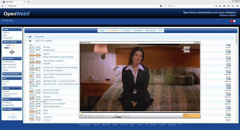

Heb enkel gebruik gemaakt van een Johansson 7320 voorversterker TNT ( UHF C 21-69) met regelbare versterking. Gezien ik gebruik maak van twee TV's ( living + keuken )  heb ik een veertig jaar "oude" verdeler/versterker gebruikt die zorgt voor de voeding van 24 volt en de eindversterking naar de twee TV uitgangen. Ik heb dus geen nood aan een 5 volt aansturing vanuit de ontvanger ( mag je gerust af leggen ) . In de living heb ik ontvangst van DVB-T via de combo Edison OS mini met de OpenPli image. In de keuken gewoon via de tuner op de TV.

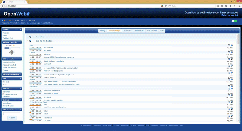

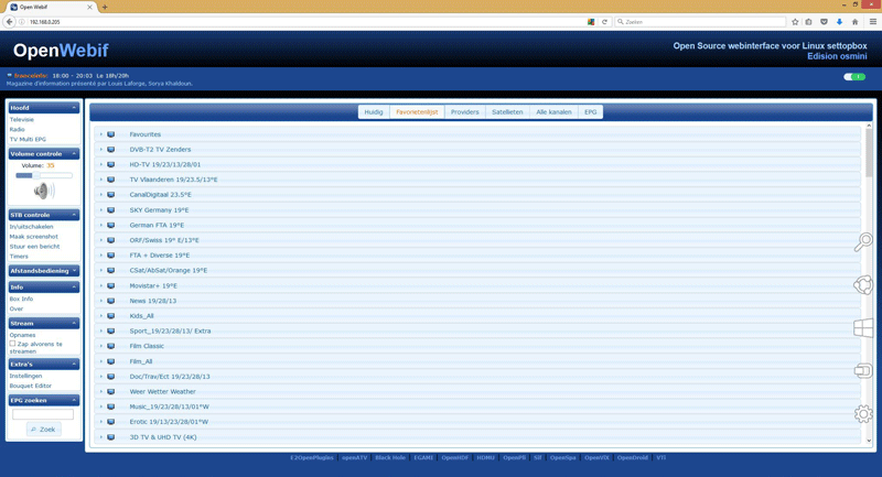

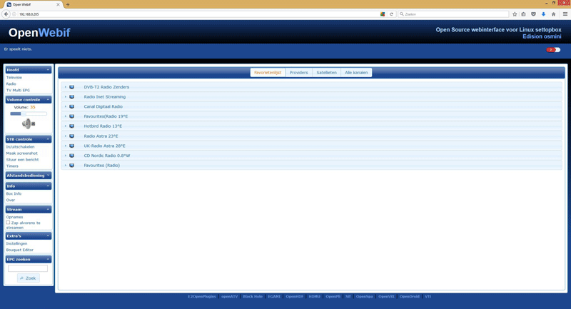

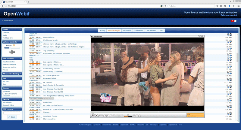

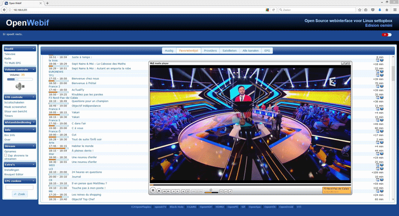

Op de Edison OS mini heb ik een scanning uitgevoerd met als resultaat 45 TV kanalen en 15 Radio kanalen. De kanalenlijst die ik gebruik is de laatste van Satje07 , alle gevonden kanalen bevinden zich in de map "last scanned". Heb met dreamset de lijst ingelezen naar de PC. Bij dreamset heb ik twee nieuwe lijsten aangemaakt : DVB-T2 Zenders TV en DVB-T2 Zenders Radio , alle zenders gesorteerd volgens mijn voorkeur ( eerst de VRT dan de RTB en vervolgens de Franse zenders ) , daarna alles via ftp terug in de Edison OS mini geplaatst met de aangepaste lijst , werkt uitstekend.
Op alle kanalen heb ik 99% signaal , enkel bij de RTB kanalen zo een 85% . ( is toch nog prima voor een bierblikantenne en een zendmast op 70 km afstand ! )

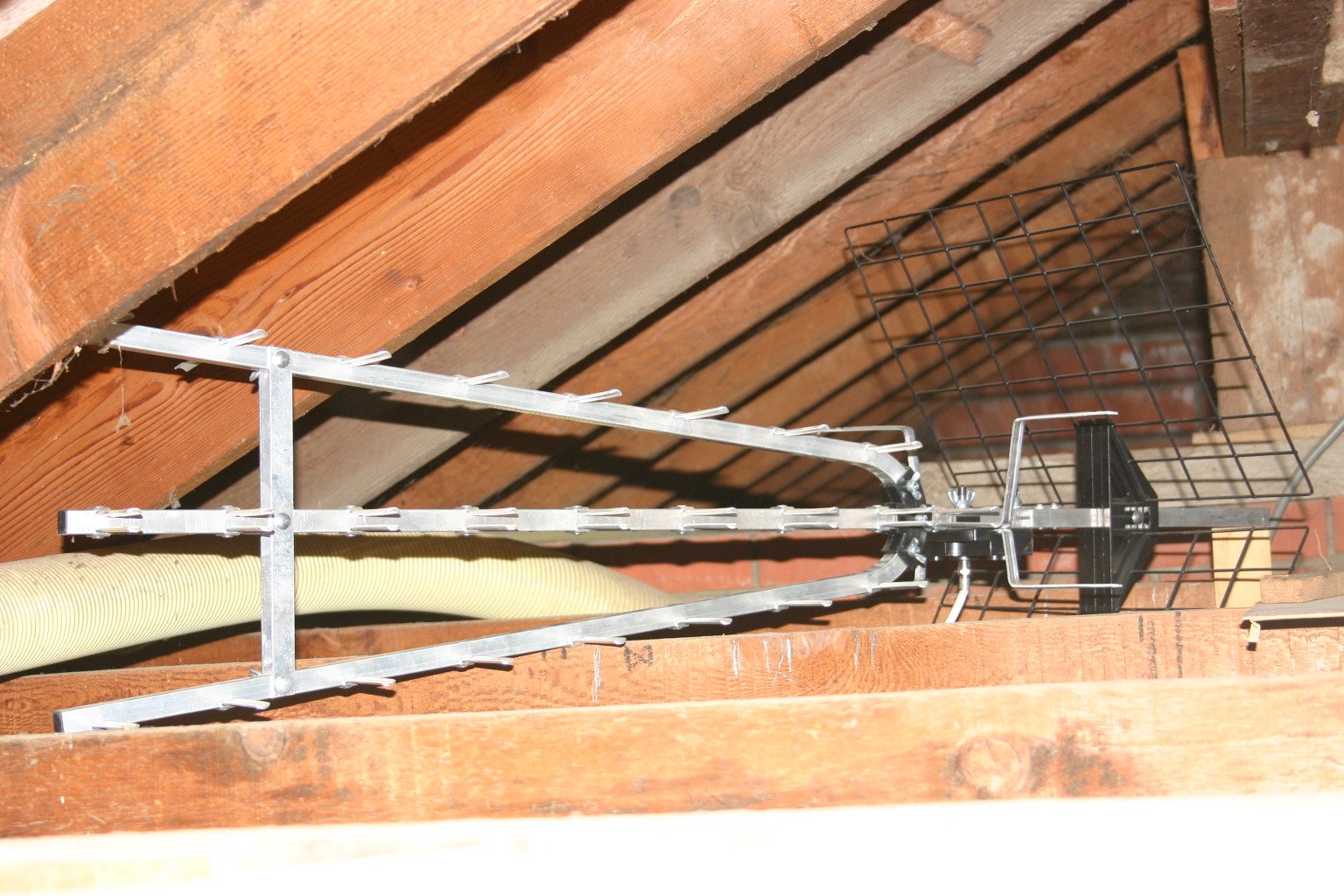

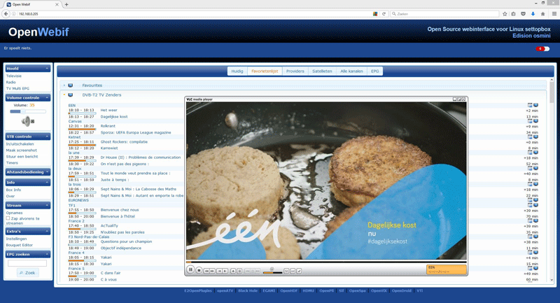

Hierbij enkele foto's van de installatie op de zolder met enkele screenshots via Openwebif

De reden waarom men best van een "channel insertion combiner" gebruik maakt, wordt feilloos beschreven op de volgende webpagina: http://www.tvantenna.com/support/tutorials/combining.html
Men kan het zo een beetje vergelijken met microfoonterugkoppeling, maar dan tussen twee antenne's.
De isolatie tussen beide ingangen van een "channel insertion combiner" verhindert een dergelijke terugkoppeling.
Het is dus iets anders dan een "splitter" in omgekeerde richting gebruikt.
Het vinden van de juiste "channel insertion combiner" of op zijn Duits "Einspeiseweiche" voor een specifiek kanaal in een welbepaalde, veelal unieke situatie is niet eenvoudig. Hier zijn twee Europese fabrikanten:
